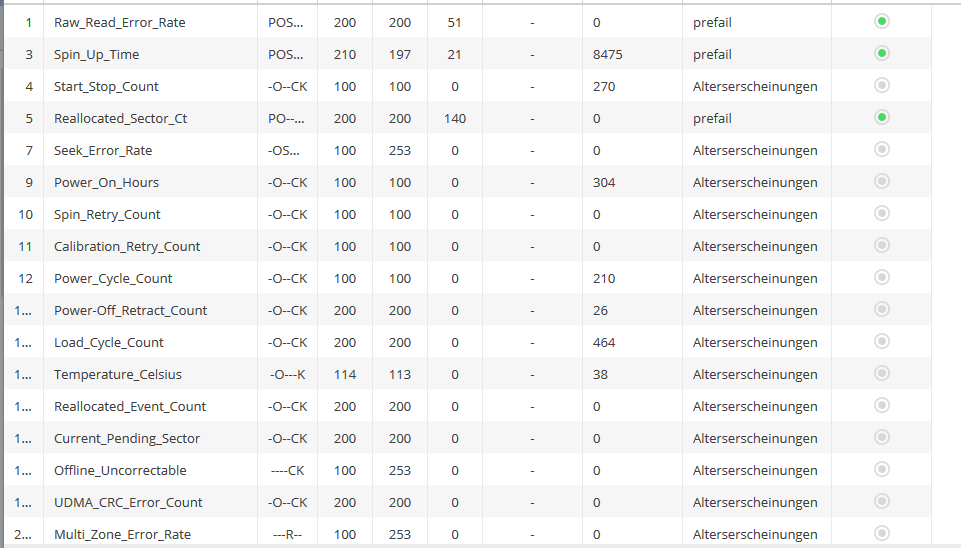

    Ich hab ja vor ca. 2 Wochen meine NAS zusammengbaut mit 2 nagelneuen WD Reds.
    Als ich OMV das erste mal aufgespielt und RAID 1 angelegt habe war das kein Problem.
    Nun habe ich ja das System neu aufgespielt und zuvor per gparted meine beiden Festplatten formatiert.
    Wenn ich jetzt mein RAID1 anlege und bei S.M.A.R.T die infos anschaue kommt folgendes:
    Es sind neue Platten!!!
