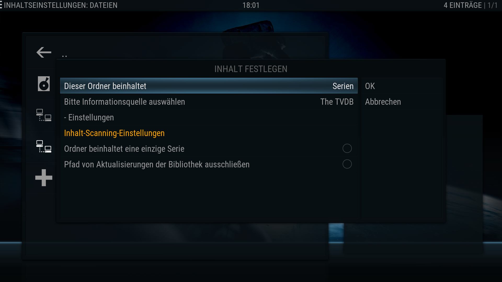

    Weiter kannst du uns mal einen Screenshot von deinen Scraper-Einstellungen zukommen lassen? Vielleicht hast du ein Setting nicht beachtet.
    Ob nun S01 oder Staffel 1 oder was auch immer, ist recht egal. Das habe ich bei mir auch gemischt. Von daher ist das [definition=12,7][definition='1','1']debuglog[/definition][/definition] schon sehr wichtig.
