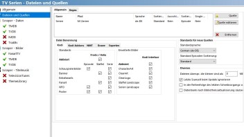

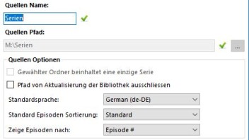

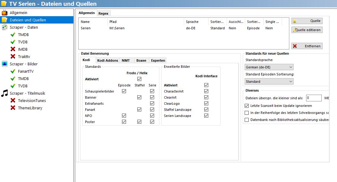

  • Helfen kannst du, in dem du sagst:
    1. Wie ist deine Ordnerstruktur bei den Serien
    2. Lässt du die Serie nur in Kodi scrappen oder hast du sie vtl. vorher mit embermediamanager (externes Scrapperprogramm) gescrapt
    3. Wie ist deine Quelle eingestellt beim Serien scrappen7

    1.Ordner Struktur:
    //Kodi/Serien/Dead Like Me/Staffel 1/ Dead like me - 01-01.avi > wird nicht Erkannt beim Quelle einlesen!
    2. Dateien wurden nur mit EMM eingelesen und angelegt. Dort fehlen schon Serien und Staffeln nach dem einlesen der Quelle die angelegt wurde.
    Es bliebe nur die Ursache, falsche Bezeichnung, aber nicht mal der Ordner wird Erkannt!
    Ordner tragen den Namen, zur Serie wie auf themoviedb.org angezeigt um den scraper die Arbeit zu erleichtern.
    KODI legt aber beim Verzeichniss anlegen selber noch einen Dienst an, den man zuweisen muss > tmdb angelegt
    3.

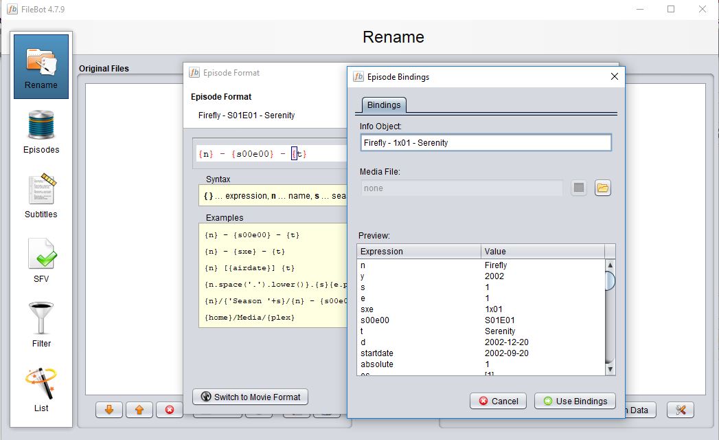

  • @hackbird - filebot scheint Stark und Kräftig zu sein - bei got hat es mir alle Folgen ab sxe8.mkv gelöscht..... es kam mir schon seltsam vor das die Linke seit beim Markieren, auf ein falsche Datei im rechten Fenster anzeigte :huh: Das muss ich erst mal in Ruhe Testen!

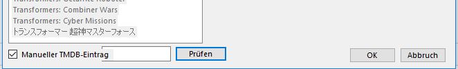

    @DanCooper Multipart Regex - ich finde zwar etwas dazu, aber kann es nicht umsetzen was damit gemeint ist - da ich nicht mal weiß wie ich mir ein Profil anlegt um die erste Fehler Meldung (Profil) schon mal weg zu bekommen :|
    TMDB-Eintrag - um es per Hand zu zuweisen; wo finde ich diese auf der http://xx.org/movie/335988-t…?language=de-DE -
    Verzeichniss: Serien/Transformers/Transformers The Last Knight / xx.mkv
    Danke
  • Danke für deinen Hinweis, das kann auch der Grund sein warum einiges nicht funktioniert bei der Suche.
    Ich verschiebe erst mal einige Ordner zu Filme um dann neu zu scrapen.
    Datenbank Aktualisiert - Filme werden angezeigt.
    Also muss ich nur noch das Umschreiben der Filmbezeichnungen angehen - filebot Anleitung gefunden.

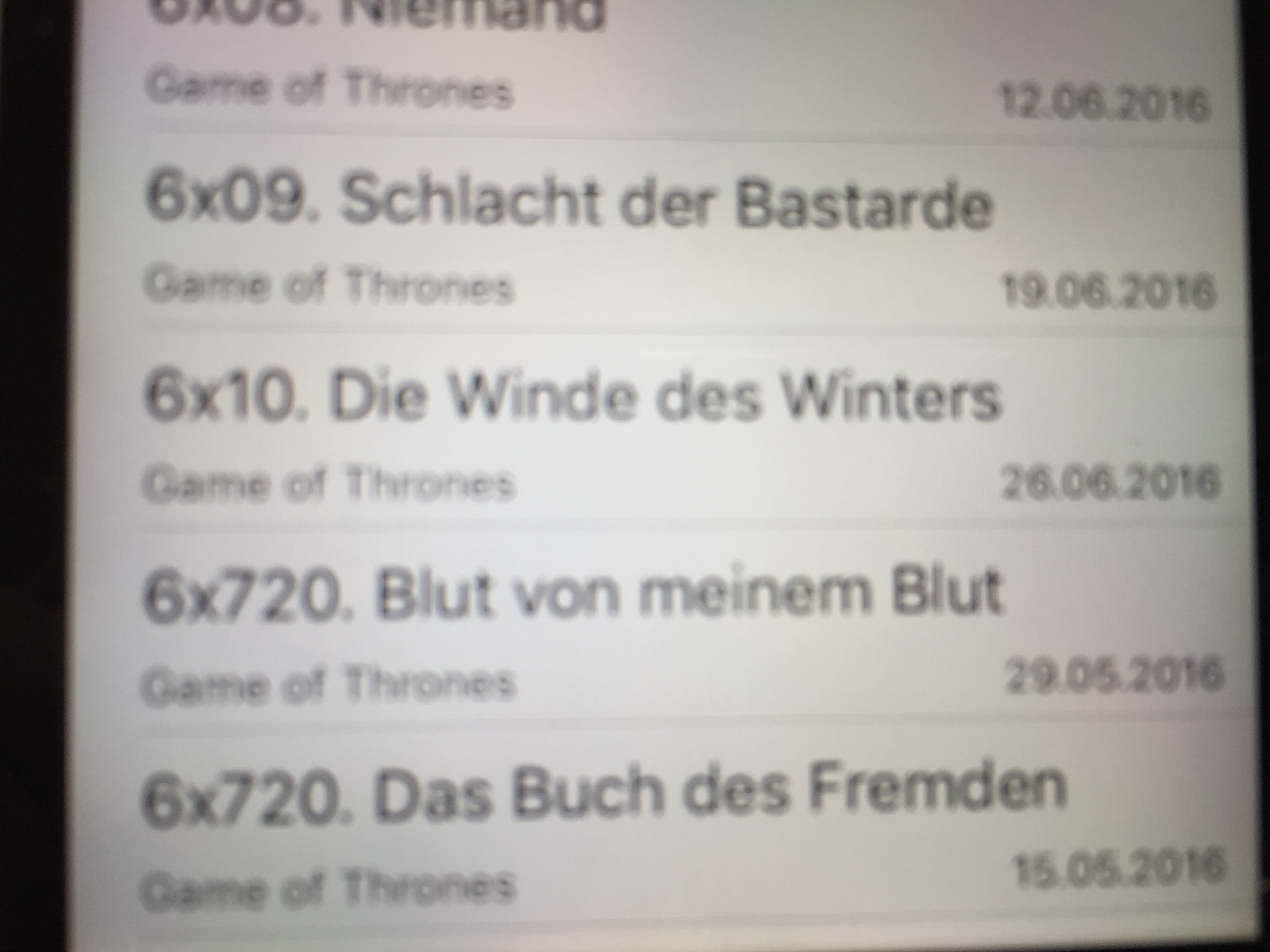

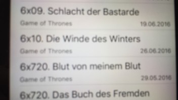

  • Nochmal Ich: nach Erfolgreichen Umschreiben aller Serien mit filebot :thumbup: > trotzdem kommt es zu falschen Einträgen in der Datenbank (EMM: grau hinterlegte xx.720.mkv, Cache gelöscht, Datenbank gereinigt, neu gestartet :( ) und im KODI Remote > Alle ehemaligen 720.mkv werden Mir Angezeigt

  • Also ich kann dir nur sagen das, dass A und O bevor du in EMM scrappst ist, dass du deine Filme und Serien richtig benannt hast.
    Nicht zwingend. Das "Problem" mit den 720/1080 Bezeichnungen im Dateinamen lassen sich mit der geänderten Regex lösen:
    ^[-_ex]+(?!(?:480|720|1080)(?:i|p))([0-9]+(?:(?:[a-i]|\.[1-9])(?![0-9]))?)
    Warum habe ich die Regex nicht als Standard hinterlegt:
    Das "Problem" mit 720/1080 im Dateinamen ist eigentlich kein Problem von EMM/Kodi, sondern ein Fehler beim Benennen der Dateinamen. Die.Simpsons.s01e01.720.mkv ist nunmal einfach ein gültiger Dateiname für Multiepisoden-Dateien mit Episoden 1 und 720. Das ist im Kodi Wiki auch so definiert.
    Je nach Scraper-Einstellung in Kodi passiert nun folgendes:
    Scraper XY (z.B. TVDB): Kodi erkennt die Episode S01E01 und S01E720 beim Einlesen der Daten. Diese Episoden werden (unter Berücksichtung der Daten in der NFO) auf TVDB gesucht, jedoch wird die E720 nicht gefunden. Kodi loggt das als Error und fügt die Episode nicht der Liste hinzu. Also grundsätzlich kein Problem.
    Scraper "local Info only": Kodi erkennt ebenfalls die Episoden S01E01 und S01E720 beim Einlesen der Datei. Kodi sucht nun in der NFO nach den EInträgen und findet entweder beide Einträg oder, wenn man in Ember die verbesserte Regex verwendet, nur den Eintrag für die Episode S01E01. Das Problem ist nun, dass Kodi ebenfalls nach E720 in der NFO sucht, diese aber nicht findet. Hier verwendet Kodi nun einfach die Infos der ersten Episode, die in der NFO gelistet sind. Somit zeigt Kodi ebenfalls die Episode E720 an, jedoch einfach mit den Infos der Episode E01.
    Das bedeutet grundsätzlich, dass man entweder die Regex ebenfalls (etwas abgeändert für Kodi) in die AdvancedSettings.xml von Kodi einträgt, damit 720/1080 nicht mehr als Episodennummer gelesen wird, oder man lässt die Datei mit Ember nach dem Scrapen so umbenennen, das 720/1080 nicht mehr im Dateinamen auftaucht oder der Dateiname so geschrieben wird, dass 720/1080 nicht mehr als Multiepisode gilt.
    Bei Filmen muss meistens gar nicht umbenannt werden. Hier gibt es sogar für FIlme mit Release-NFO die Funktion, dass Ember in der NFO nach der IMDB-ID sucht und die "falsche" NFO beim Scrapen überschreibt. Somit ist von Anfang an klar definiert, um welchen Film es sich handelt und Ember kann automatisch scrapen.
