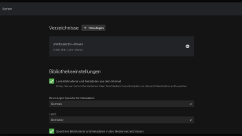

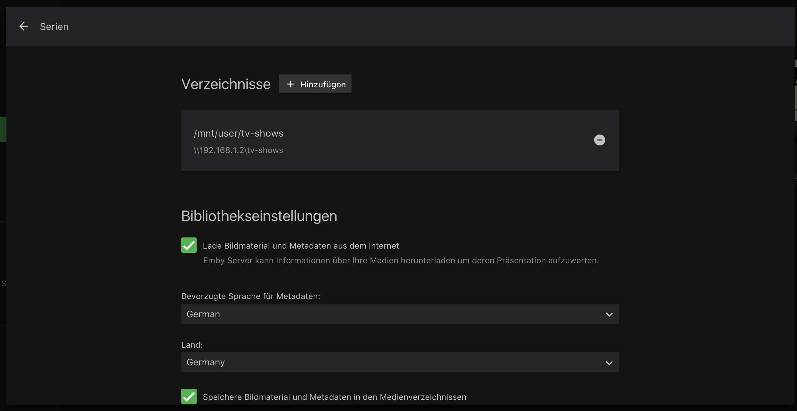

  • Das übertragen an Kodi geht nämlich fast von selbst aber wenn Kodi im nachhinein alle geänderten Daten immer neu syncronisieren möchte geht es einem ganz schon auf den S...!
    Datendank reparieren auf einem kleinen Raspberry ist dann nicht so der Hit.
    Zusätzlich empfehle ich Dir in deiner Bibliothek die optionalen Pfade einzugeben.
    Im Anhang mal ein Screenshot wie es bei mir aussieht. (Der obere Pfad sieht bei Dir aber anders aus da ich keine Synology mehr nutze.) Ich hoffe nur Emby ist nicht zu zäh bei dir in den Menüs
