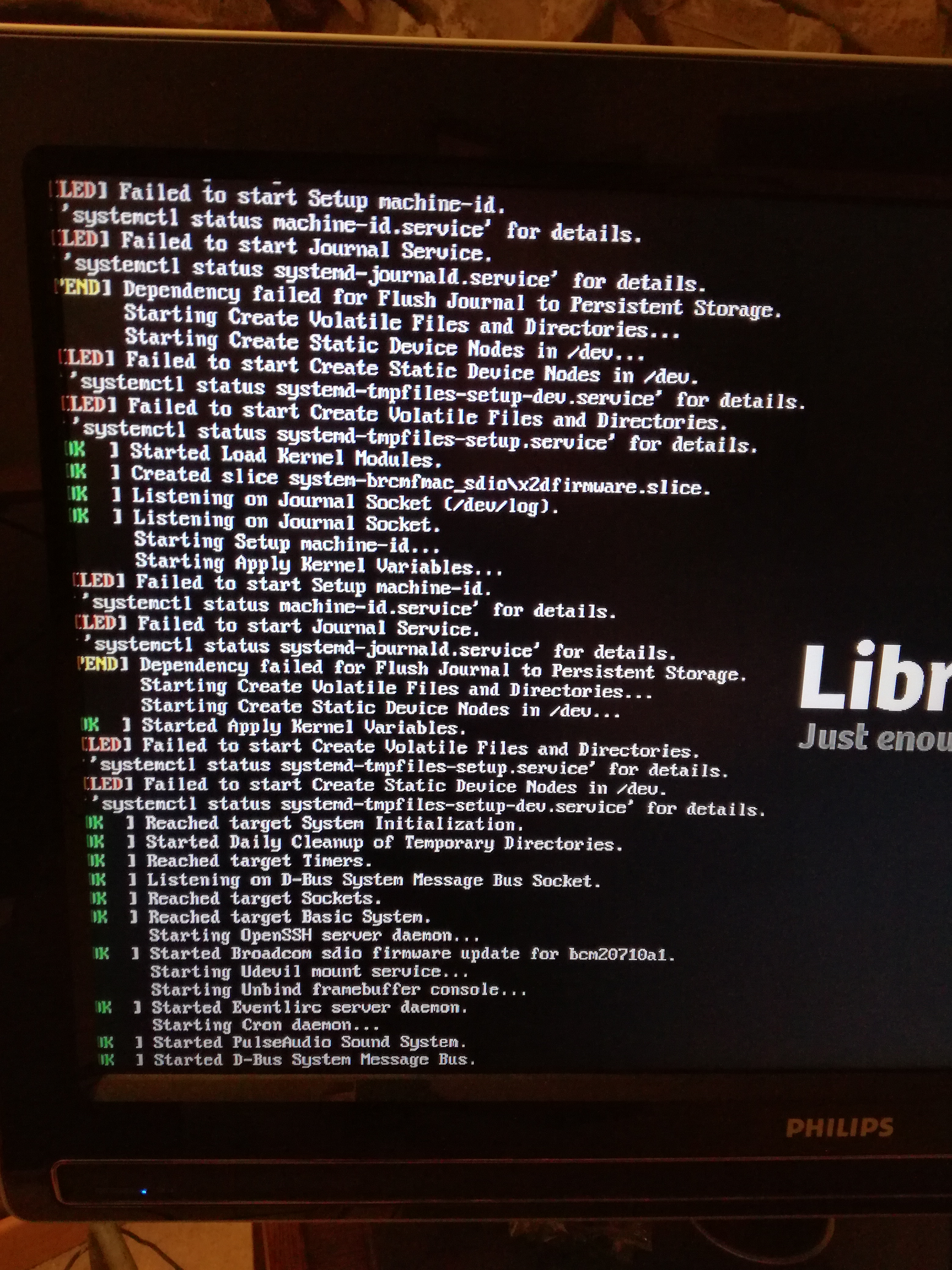

  • Ich habe gerade gedacht, es wäre eine gute Idee die oe_settings.xml zu löschen, weil meine Wetek immer wieder mit dem Anmeldebildschirm für die LibreELEC Konfiguration hoch gekommen ist. Jetzt macht die Kiste nichts mehr.
    Ich komme noch per ssh drauf - kann mir jemand helfen??

  • Eventuell ist wirklich die SD Karte defekt, es scheit ja ein Problem mit /dev zu geben, und /dev liegt im r/o Bereich des Systems.

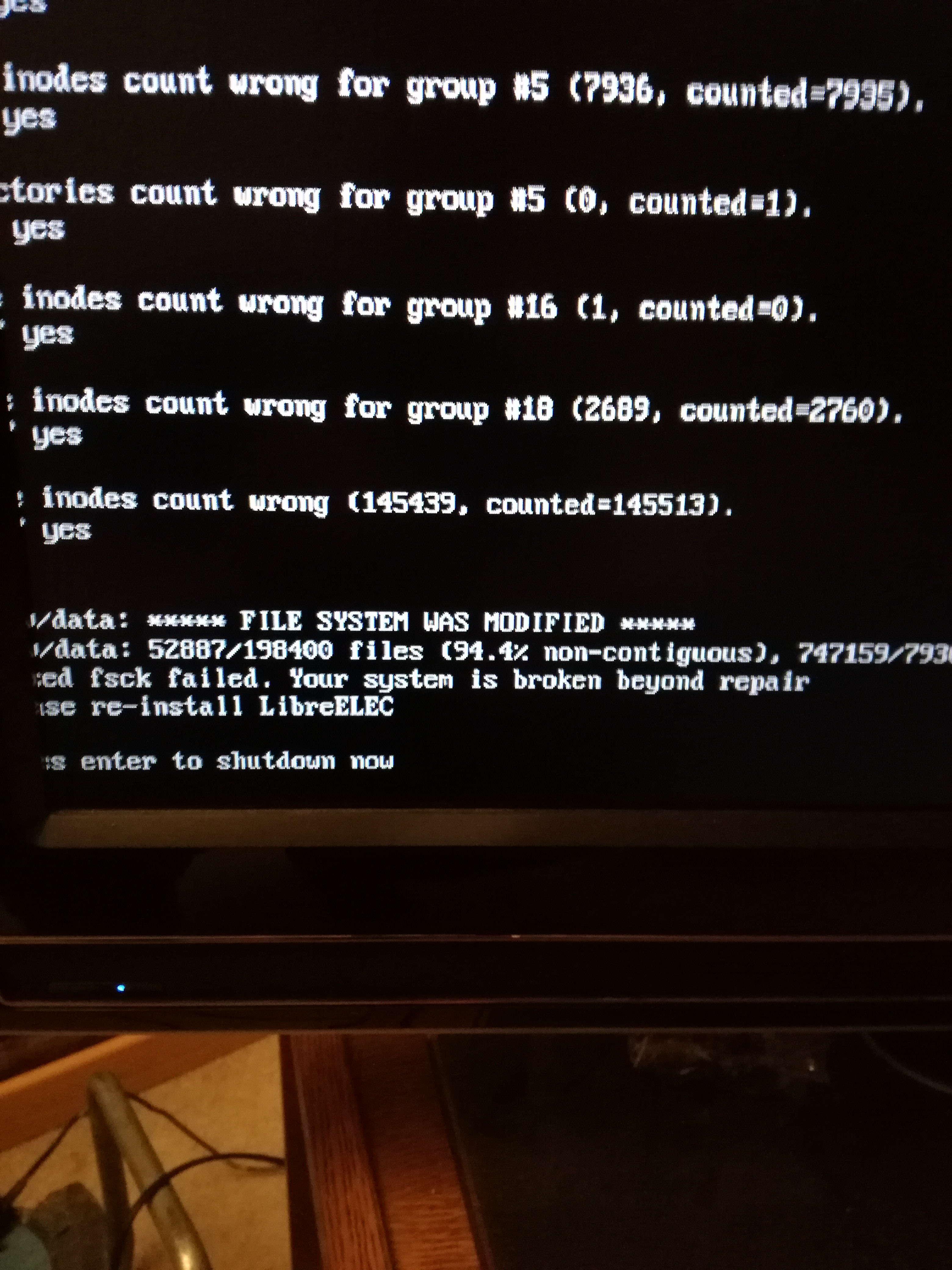

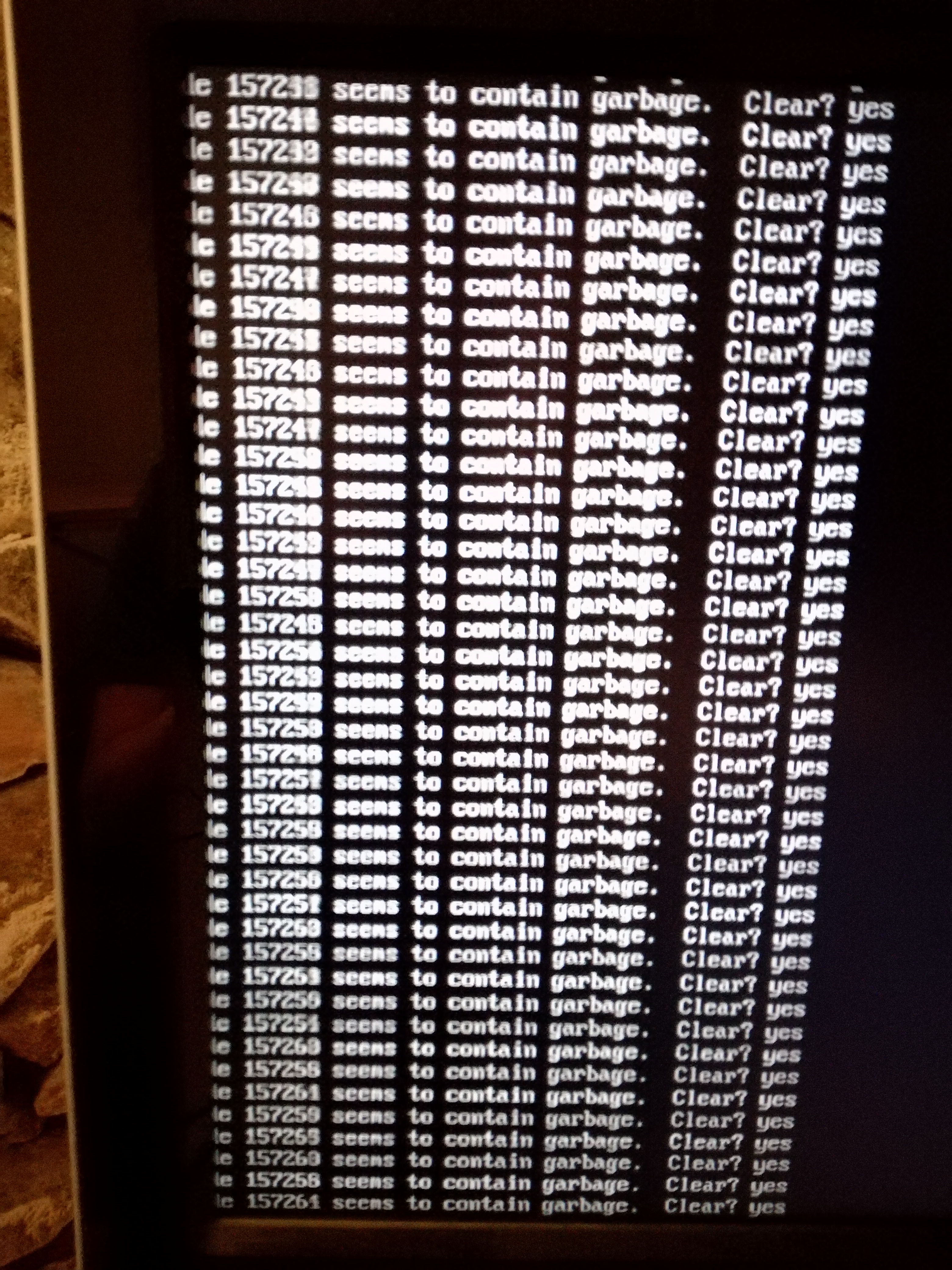

  • O.K. die gab es mal vor ein paar Jahren, als eine WP - OE Edition.
    Da scheint wohl etwas am Dateisystem defekt zu sein.

  • und nun??
    Versuchen alles neu aufzuspielen, wie es auf deinem Bild auch steht, wenn es so nicht funktionieren sollte hilft dann ein recovery-for-wetek-play-openelec.
