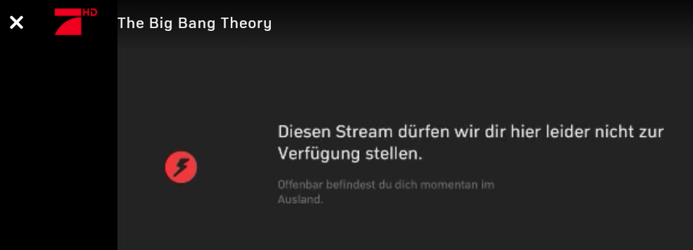

Hi,all of a sudden, SmartDNS for Zattoo (Switzerland) is not working anymore, it seems that zattoo.com is blocking it!
Hints:
1. Other "Getflix" users have confirmed this error.
2. I read that "Getflix" is affialated to "SmartDNSProxy" - there are users that have reported that they could get their blocked account to work again with "Zattoo" by switching to "Channel Group A" -
unfortunately, "Getflix" only allows "Switzerland" as a choice in "Channel Group C".Please find a quick solution for this problem - thank you in advance!

geht es bei dir wieder ? hab alles so gemacht aber geht immer noch nicht
Ja, habe es gestern den ganzen Tag durchgehend und auch gerade eben noch einmal probiert, funktioniert ohne Probleme. Ich musste auch gar nichts besonderes machen, bei mir lief es, nachdem ich die Nachricht vom Support bekommen hatte, wieder von alleine, selbst ohne "Update" betätigt zu haben; den Eintrag unter "Channel Group C" habe ich unverändert auf "Switzerland" stehen lassen.
Starte doch vielleicht einfach mal Deinen Router bzw. Deine KODI-Geräte neu und verschaffe Dir durch Unterbrechung der Internet-Verbindung eine neue IP von Deinem Provider, möglicherweise hat sich da "irgendetwas verschluckt"? -
Ich habe auf meine Support-Anfrage von Getflix dieselbe Antwort bekommen, hat bei mir aber auch nicht geholfen, trotz Neustart von Router und Geräten und neuer IP läuft es nicht. Läuft es bei dir inzwischen?
nein, geht nichts. paar mal router neu gestartet und auch meine kodi box.
c channels steht auf swiss.sehr seltsam das es bei münster geht aber bei uns nicht
nein, geht nichts. paar mal router neu gestartet und auch meine kodi box.c channels steht auf swiss.

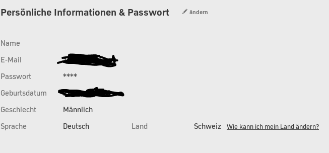

Update: Rätsel ist zumindest was mich angeht gelöst: Mein Zattoo-Account war plötzlich deutsch statt schweizerisch, weil ich einen deutschen Gutscheincode eingelöst hatte. Support geschrieben, Gutscheincode rausgelöscht, wieder Schweizer.
