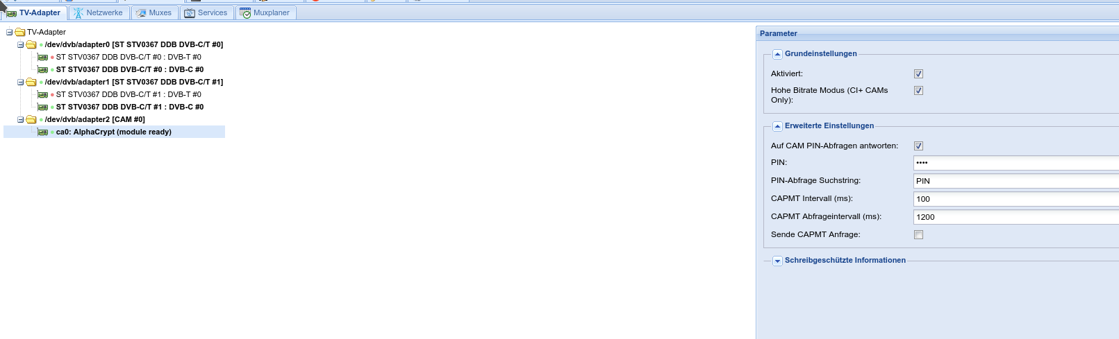

    Ne, mal ernst. Ich habe bei TVH bisher nur Cam-Optionen für Softcams gefunden oder was meinst Du. Im Reiter DVB-Adapter kann ich ein paar Einstellungen für den CI-SLot treffen, im Reiter CA, so weit ich sehen kann nur für Softcam oder sehe ich da was falsch?
