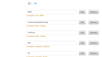

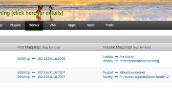

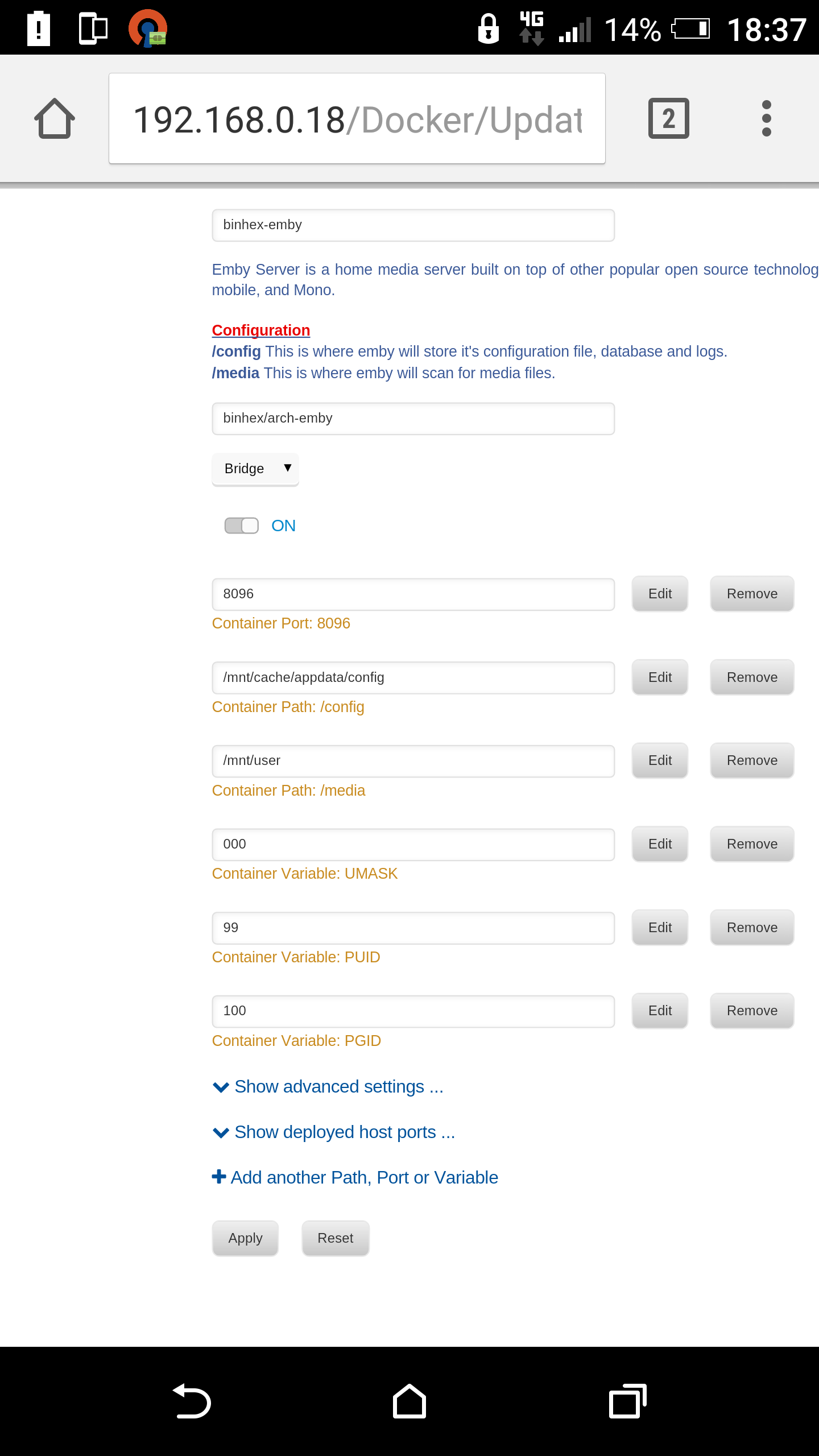

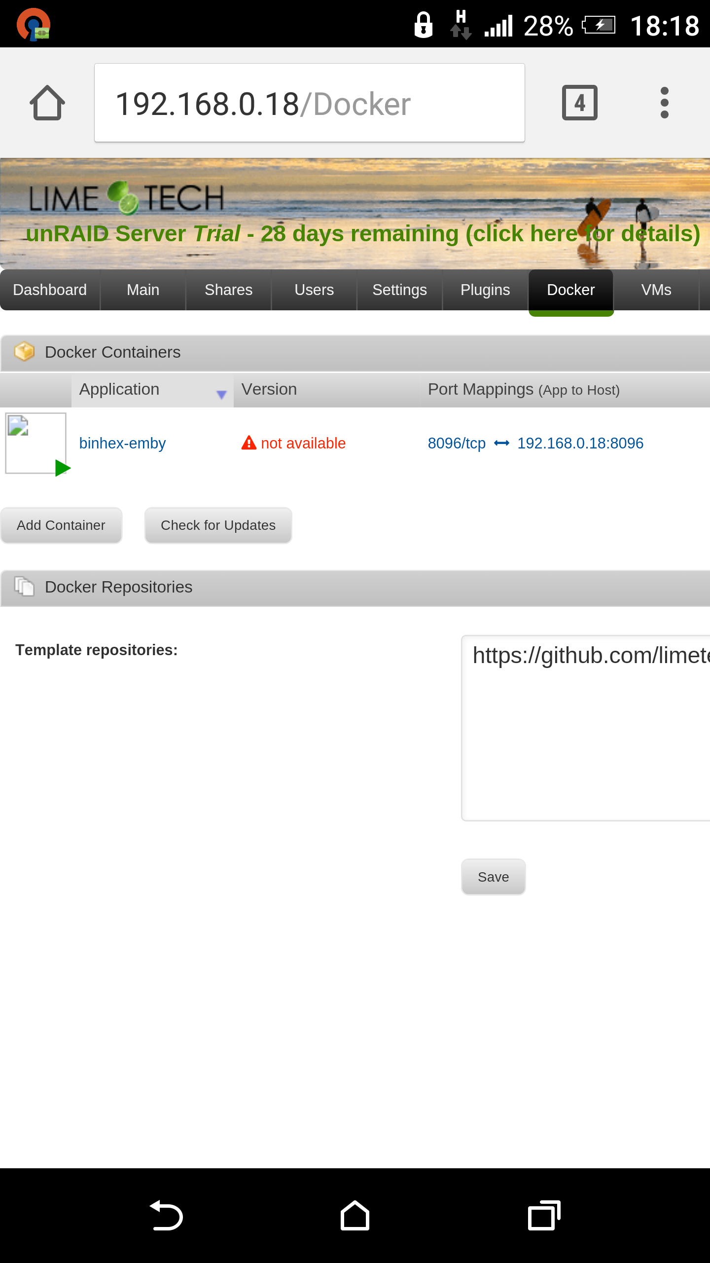

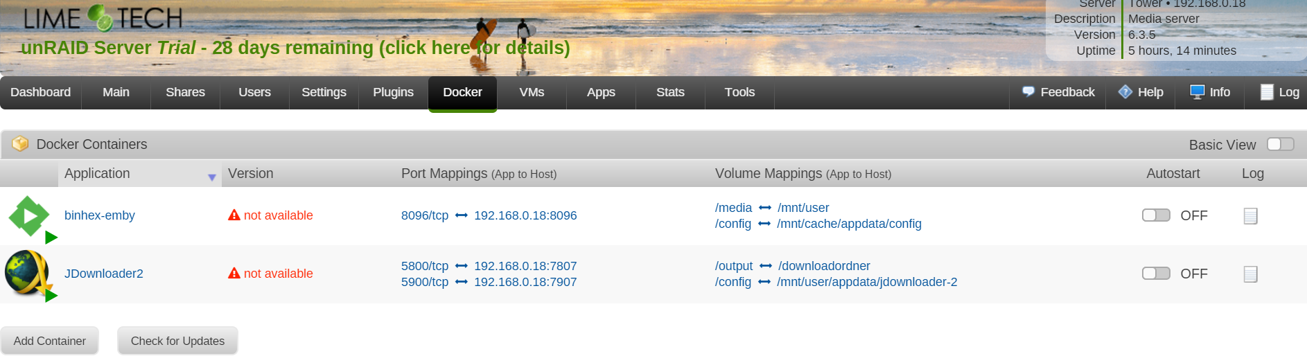

    Habe jetzt mal zum testen das runtergeladet (kann man die Pfade etc aufm Standardpfad lassen oder wohin installiert ihr es?

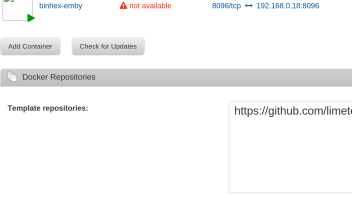

    (Wieso not availabele?)

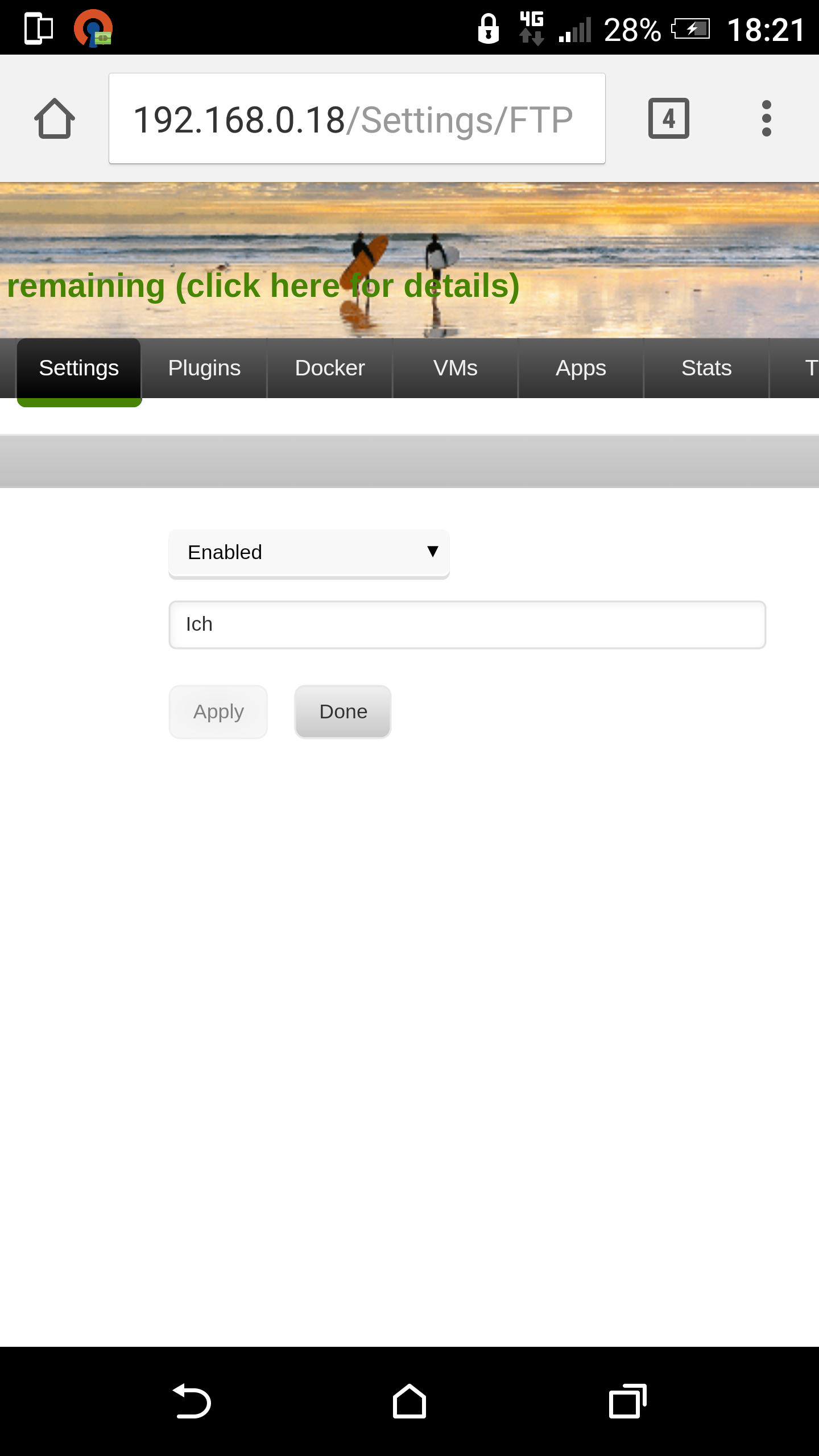

    Wenn ich ftp aktiviere und irgend einen User anlege ("ICH"), kann ich nicht mit einem ftpclient z.b. filezilla darauf zugreifen...

    Zu 3. Ich würde den Offiziellen Emby Docker nehmen. Ich habe es so verstannden das bei Apps die Sammlung von Dockers sind.
