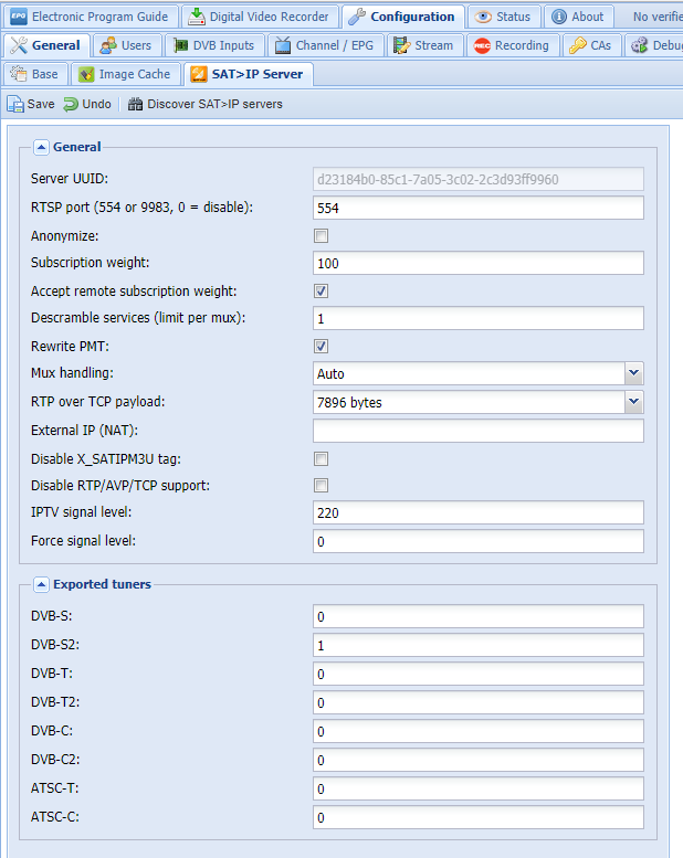

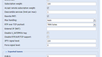

  • ich habe jetzt mal SatIp DVBViewer ausprobiert. Auch 554 aktiviert aber er meldet mir immer folgendes
    2017-09-24 12:20:10.876 satips: 0/6837DAA9/2: unable to create mux DVB-S2 freq 11494000 H sym 22000000 fec 2/3 mod PSK/8 roff 35 is_id -1 pls_mode ROOT pls_code 0
    2017-09-24 12:20:10.876 http: 192.168.1.81: RTSP/1.0 SETUP rtsp://192.168.1.69:554/?src=1&freq=11494&msys=dvbs2&plts=on&fec=23&pol=h&ro=0.35&sr=22000&mtype=8psk&pids=0 -- 405
    2017-09-24 12:20:15.097 satips: 0/6838013D/3: unable to create mux DVB-S2 freq 11494000 H sym 22000000 fec 2/3 mod PSK/8 roff 35 is_id -1 pls_mode ROOT pls_code 0
    2017-09-24 12:20:15.097 http: 192.168.1.81: RTSP/1.0 SETUP rtsp://192.168.1.69:554/?src=1&freq=11494&msys=dvbs2&plts=on&fec=23&pol=h&ro=0.35&sr=22000&mtype=8psk&pids=0 -- 405
    2017-09-24 12:20:16.735 satips: 0/683827D1/4: unable to create mux DVB-S2 freq 11494000 H sym 22000000 fec 2/3 mod PSK/8 roff 35 is_id -1 pls_mode ROOT pls_code 0
    2017-09-24 12:20:16.735 http: 192.168.1.81: RTSP/1.0 SETUP rtsp://192.168.1.69:554/?src=1&freq=11494&msys=dvbs2&plts=on&fec=23&pol=h&ro=0.35&sr=22000&mtype=8psk&pids=0 -- 405
    2017-09-24 12:20:25.155 satips: 0/68384E65/5: unable to create mux DVB-S2 freq 11348000 V sym 22000000 fec 2/3 mod PSK/8 roff 35 is_id -1 pls_mode ROOT pls_code 0
    2017-09-24 12:20:25.155 http: 192.168.1.81: RTSP/1.0 SETUP rtsp://192.168.1.69:554/?src=1&freq=11348&msys=dvbs2&plts=on&fec=23&pol=v&ro=0.35&sr=22000&mtype=8psk&pids=0 -- 405
    Du hast bei dir auch wesentlich mehr Einstellungen als ich bei mir.
