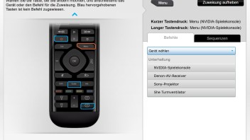

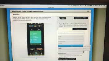

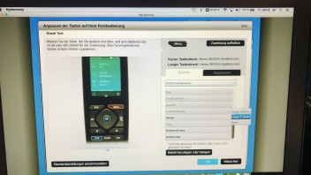

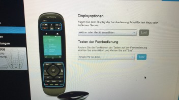

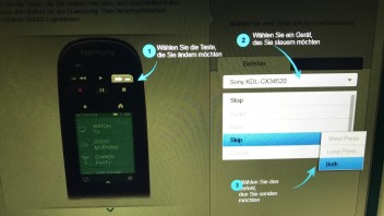

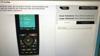

  • Anbei einige Bilder, die zeigen wie das in der Harmony Software funktioniert.
    Aktion, oder gerät auswählen.
    Taste auswählen und Funktion zuordnen.
    Man könnte sogar für verschiedene Apps verschiedene Aktionen anlegen, falls unterschiedliche Tastenbelegungen notwendig sein sollten.

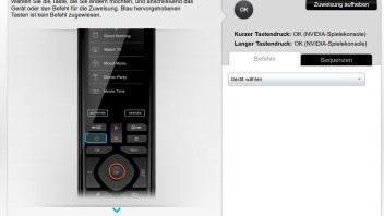

  • Doch das funktioniert. Du musst zunächst den Befehl auf der ok Taste löschen.
    Dann unten ok drücken. Erst dann erscheint der Befehl , der tatsächlich Select heißt, wieder in der Auswahlliste.
    Da habe ich auch mal länger dran laboriert ;)

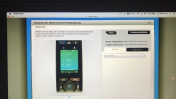

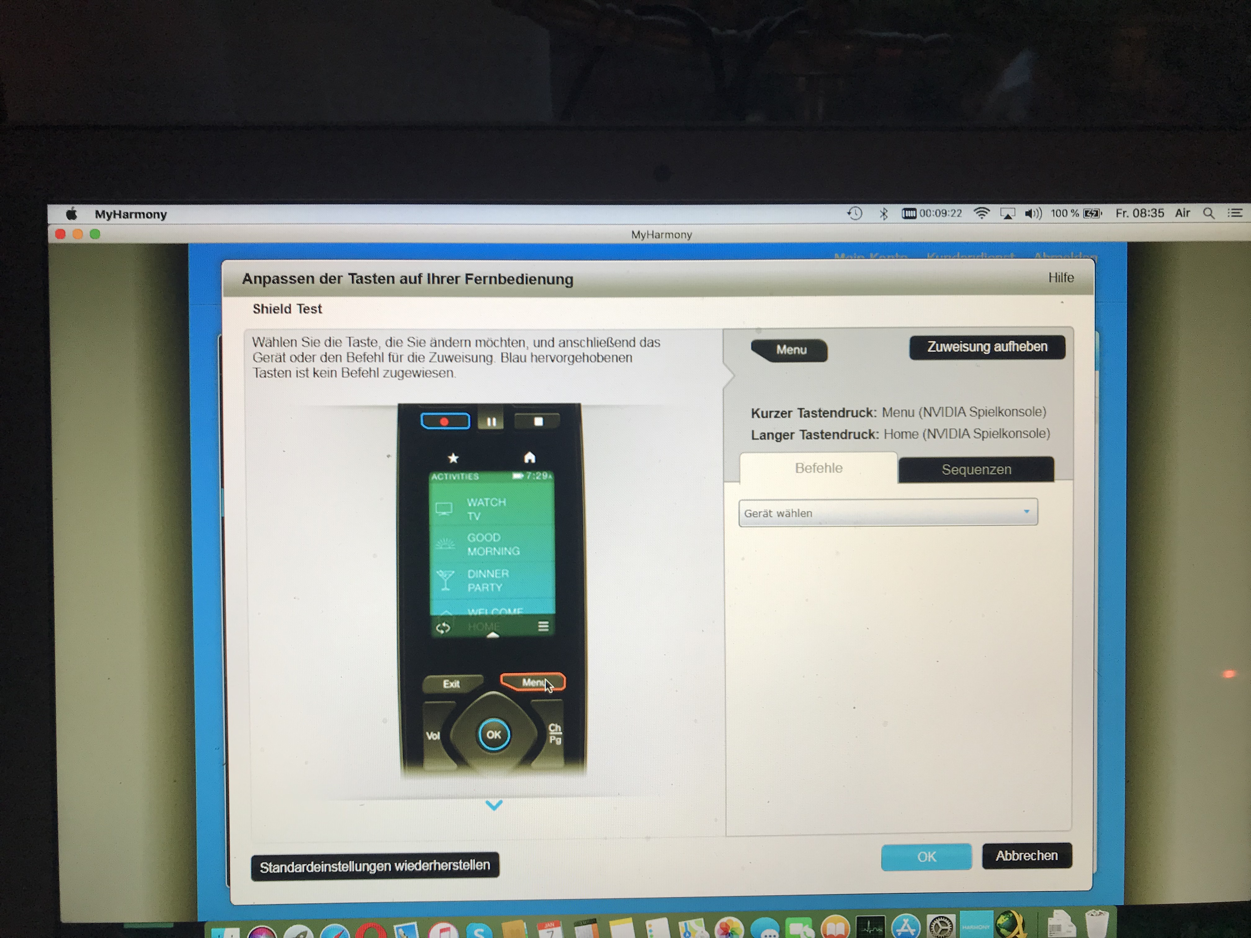

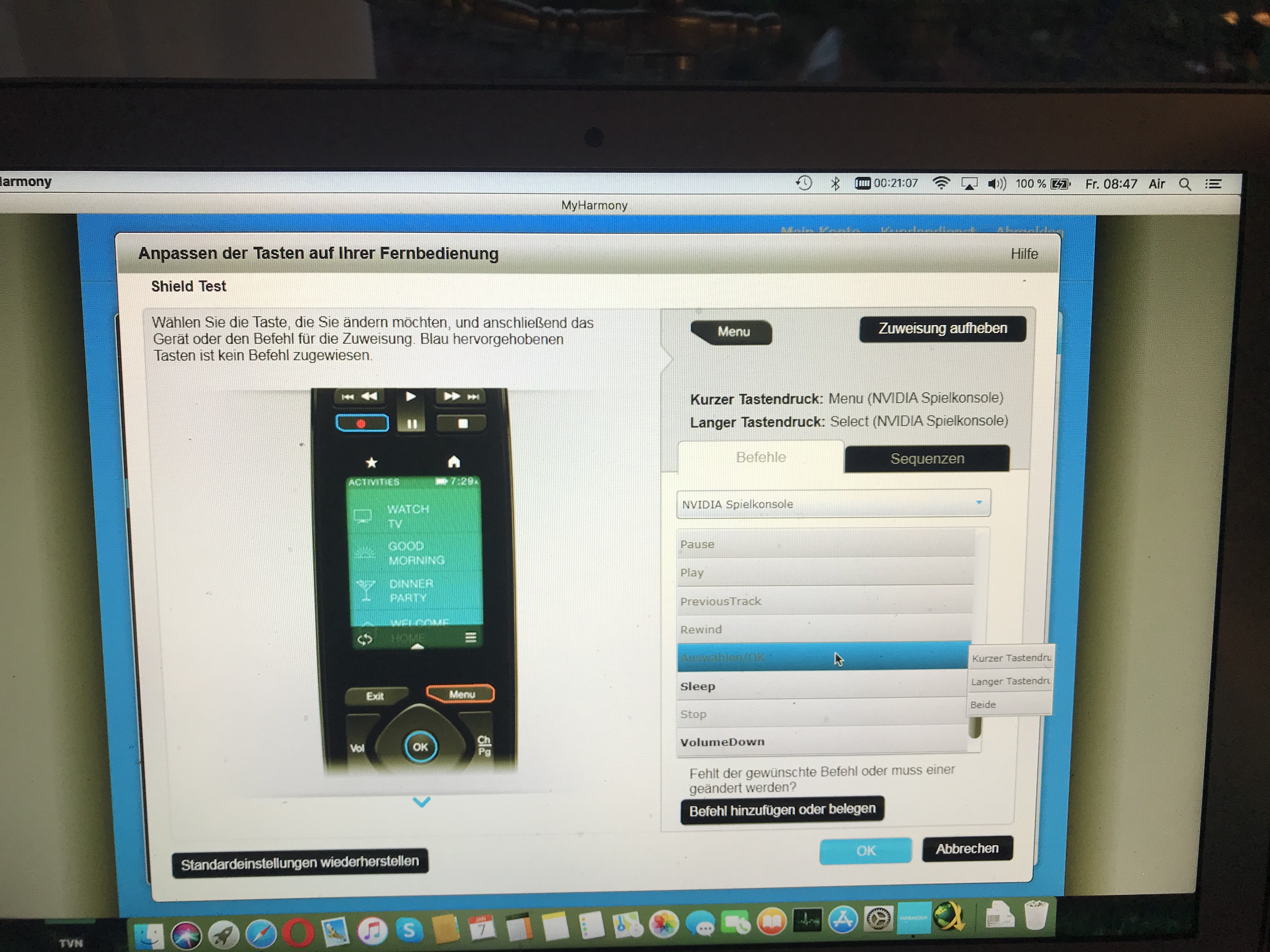

  • Hi, Ich habe mir das jetzt mal genau angeguckt, und es ist tatsächlich etwas irritierend.
    Der select Befehl in der auswahlliste lautet „Auswählen/ok“.
    Zunächst mal, du musst den Select Befehl nicht von der Harmony ok Taste löschen. Es sind auch doppelbelegungen möglich.
    Du rufst also den Bereich mit der Tastenbelegung auf.
    Dann wählst du das Gerät an.
    Taste Menü anwählen.
    Dann den Befehl Auswählen/ok anwählen. Der sollte dann entweder auf „langer Tastendruck“ oder „beide“ gelegt werden.
    Wichtig, am Ende unten ok drücken zur Bestätigung.
    So funktioniert es. Hab’s eben ausprobiert.
