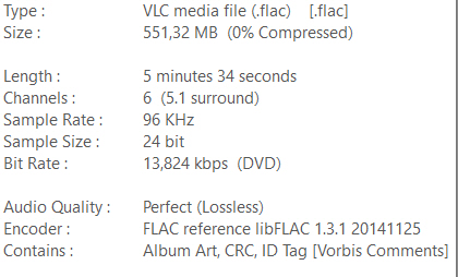

folgendes ist mir heute aufgefallen: Konvertiere ich eine Audiodatei in FLAC mit 0% compressed mit Hilfe vom dbpoweramp Music Converter, dann kann ich diese Datei nicht in Kodi abspielen, das gesamte System lässt sich sogar nicht mehr bedienen. Nur Reboot hilft dann noch. Wave-Dateien mit 0% compressed hingegen werden ohne Probleme abgespielt. Hat jemand die gleichen Probleme bzw. eine Idee? Am PC lässt sich die FLAC-Datei mit 0% ompressed ohne Probleme mit VLC abspielen.
Ich habe keine Probleme mit dem WAV Format, jedoch sollte es mit FLAC doch auch funktionieren. Konvertiere ich in andere FLAC-Level (1-8), dann gibt es keine Probleme mit KODI.
Vielleicht hat ja jemand hier eine Antwort oder Erklärung dafür...
(Als Anhang mal die Eigenschaften solch einer FLAC-Datei).

Danke für den Screenshot.
Auf was für einem System läuft Kodi bei Dir?

Was mich zudem stutzig macht: Es gibt bei FLAC keine dedizierte "0% Compression". Selbst wenn man mit der Option --compression-level-0 encodiert, wird trotzdem komprimiert (meist so um die 75% Kompressionsrate).
Wie wurde die Datei denn erzeugt?BTW: RIFF WAVE Dateien sind immer "0% Compression", da sie reine PCM Rohdaten enthalten

Mein Openelec läuft auf einer Zotac Z-Box ID81. Ich habe die neuste OpenElec Version drauf (8.0.4).
Die Datei wurde mit dem dbpoweramp Music Converter erzeugt, der bietet neben den Lossless Level 0 bis Level 8 auch Lossless Uncompressed an (s. Screenshot). Wie schon gesagt, am PC kann ich die Datei ohne Probleme mit VLC abspielen.

Wie gesagt: "uncompressed" ist keine reguläre Encoder-Option, die man mit dem FLAC Encoder anwählen kann (siehe hier).
Könnte sein, dass es eine Option "außer der Reihe" von dBpoweramp ist und Kodi deshalb damit Probleme hat. Ein [definition=9,2]kodi.[definition='1','0']log[/definition][/definition] könnte auch hier ggf. mehr Erkenntnisse liefern.

ich denke, es hat damit zu tun, dass die Uncompressed Option in dbpoweramp nicht der Regel entspricht.
Anbei der letzte Teil vom [definition=9,2]kodi.[definition='1','0']log[/definition][/definition] wo der Fehler auftrat, evtl. kann das jemand von euch deuten...Spoiler anzeigen
Ist halt die Frage, wieso du überhaupt vom Default Wert 5 abweichen willst?
ich habe es lediglich einmal ausprobieren wollen, welche Optionen mit dbpoweramp möglich sind, und ob es klangliche Unterschiede gibt. Habe allerdings keine feststellen können, somit gibt es keinen Grund vom Default=5 abzuweichen.

Ja, flac sollte - egal was du einstellst - lossless sein. Also es sollte keine klanglichen Unterschiede geben.
Die Einstellung ist eher wie bei zip, rar oder 7zip: wie intensiv oder lange soll der Packer sich bemühen, die Datei klein zu bekommen. Also eher klein (8), dafür braucht dann das Entpacken wieder länger. Oder große Datei, dafür wird sie schneller entpackt. Oder ein Mittelwert (Default 5) der ein Tradeoff zwischen Größe und Schnelligkeit darstellt.
