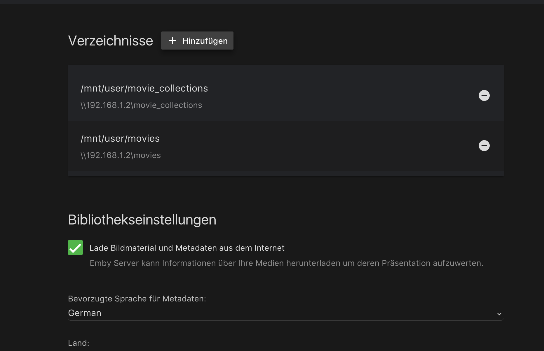

Ich bekomme partout nicht mein Libreelec mit Kodi 17 und Emby zum laufen. Habe es jetzt soweit geschafft es über die Addon funktion zum laufen zu bekommen, allerdings wenn ich neue Quelle in Emby hinzufüge findet Kodi nichts mehr und bietet mir an die Filme/Serien aus der Bibliothek zu löschen.
gleiches passiert wenn ich versuche das ganze über den Nativen Modus zum laufen zu bekommen. Schon beim Einlesen nach Neuinstallation oder beim Starten von Kodi zeigt mir Kodi einen Film an der nicht eingelesen werden kann und ich solle in meiner Datenbank die Pfade korrekt setzen oder aber die Netzwerkanmeldung kontorllieren.
Hänge hier mal 2 Bilder an zum einen mit der einer Fehlermeldung ein anderes mit der Verzeichnisstruktur meines Emby-Servers.
In Kodi habe ich Emby den Netzwerkpfad aus dem Emby Server angegeben.
Meine Bitte ist einfach die, dass ich hilfe bei der einrichtung brauche um das enlich zum laufen zu bekommen. Würde mich sehr über eure Hilfe freuen und bedanke mich schon mal vorab.

Ändere mal deine "/" in "\" und den nativen Pfad bitte auch bis ins Verzeichnis "Filme" verlinken (also eine eben weiter).
Das mit dem Slash und Backslash ist je nach Betriebssystem unterschiedlich und da Libreelec auf Linux basiert musst du hier auf ein Backslash setzten.

Native liegt bestimmt an deinen Pfadangaben.
Wie @bennySB schon beschrieben hat.
Bsp: Siehe Foto
Es wäre mir irgendwie auch neu das es in Librelec Laufwerksbuchstaben gibt! @all sehe ich das richtig?

Alle Verzeichnisse in Emby anlegen, schauen ob alle Dateien korrekt erkannt wurden. Danach zu Kodi wechseln (nackt, ohne zusätzliche Addons), das Emby Kodi Addon installieren und dort den Server auswählen der angezeigt wird. Normalerweise Scannt das Addon das Netzwerk und schaut welche Server es findet.
Ja, habe das Addon installiert und wenn ich den Nativen Modus wähle fragt er nachdem ich den Server etc. bestätigt habe nach einem gemeinsamen Netzwerkpfad...
Dieser Pfad ist bei mir die IP-Adresse vom Gerät auf dem der Server läuft, also bei mir die 192.168.0.35. Schau einfach mal wie es bei dir heißt, alternativ kannst du auch den Netzwerknamen nehmen, bei mir bspw. HTPC.
