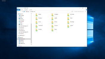

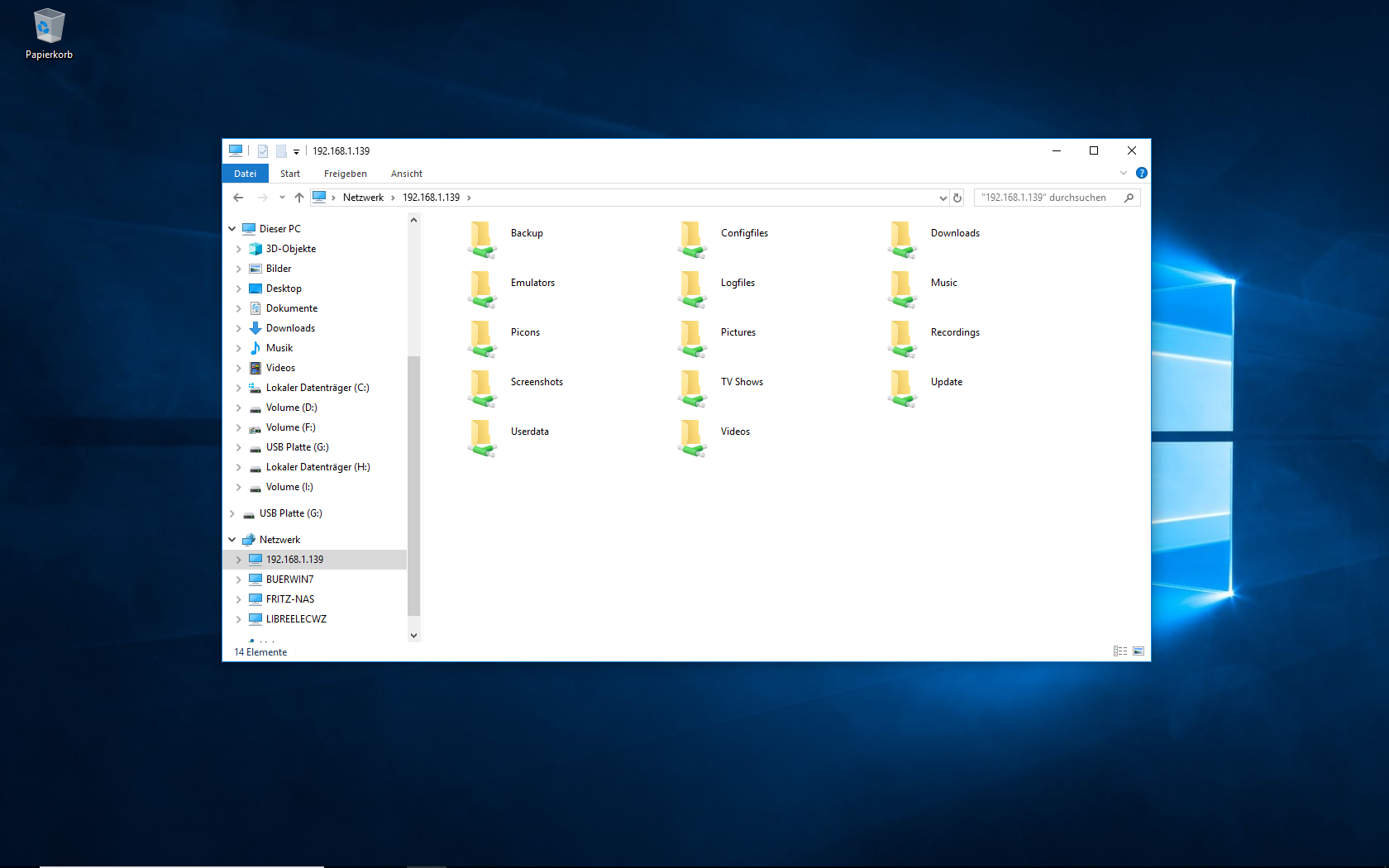

    Wenn das dein Problem ist, dann zieh dir auf deinen Windows Rechner mal diese Zip-Datei auf deinen Win10 Rechner.
    Wenn dein Pi im Datei Explorer unter Netzwerk von deinem Win10 Rechner auftaucht, dann schiebst du diese Zip Datei einfach in den Downloads Order deines Pi's.
    Falls du deinen Pi nicht "siehst", dann schau in deinem Pi unter den Systeminformationen mal welche Netzwerkadresse dieser zugewiesen bekommen hat und diese gibst du dann im Win10 Datei Explorer ein ( z.B. \\192.168.1.10).
