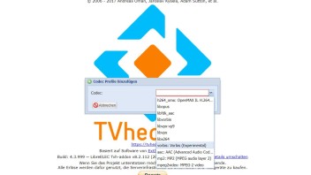

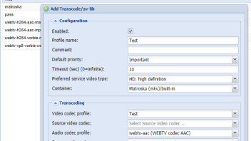

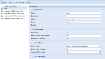

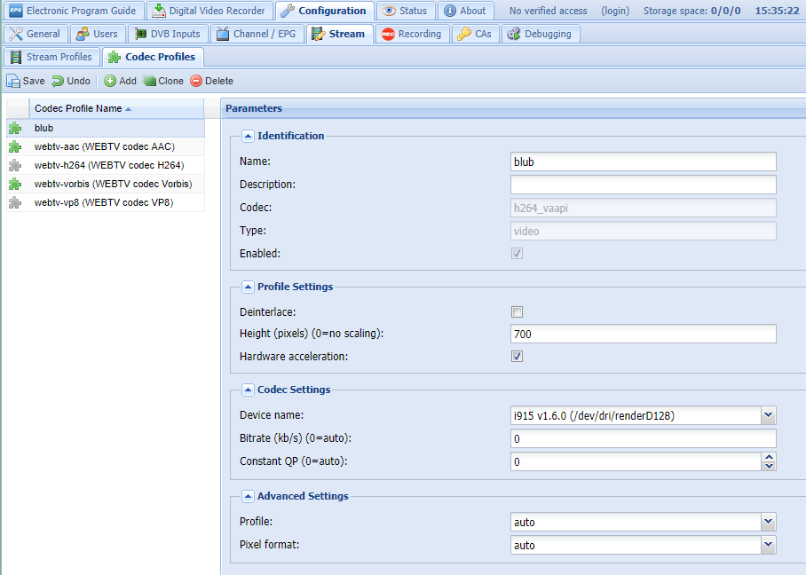

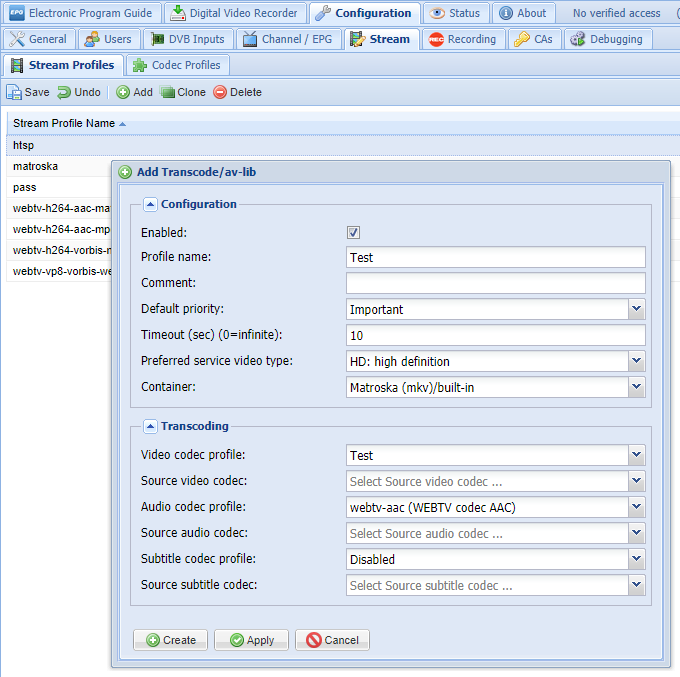

    Einfach ein passendes Codec-Profil anlegen mit vaapi_abc und das dann im Stream Profil hinzufügen.

    Unter "Codec-Profiles" ein h264_omx Profil aktiviert. Deinterlace aus. HW-Acc an. 360 pixel.
    Neues Stream-Profil angelegt. Erstmal nur Bild per h264_omx transcoden lassen. Rest copy. Leider kommt bei mir in VLC nur Ton an. Keine Videospur.

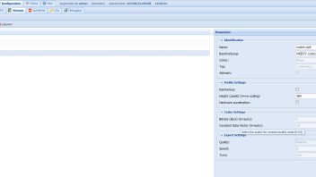

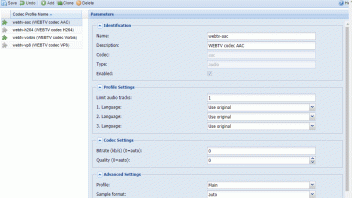

  • Wie kann man zweite und vierte Codec Profile aktivieren
    gar nicht (jedenfalls bekomme ich es auch nicht hin)
    einfach komplettes profil per hand neu anlegen, dann geht auch bequem alles zu nutzen

  • gar nicht (jedenfalls bekomme ich es auch nicht hin)einfach komplettes profil per hand neu anlegen, dann geht auch bequem alles zu nutzen
    Das gleiche Problem hab ich auch und auch wenn ich ein neues Profil anleg, ist das automatisch deaktiviert.
    VAAPI funktioniert, allerdings nur mit CBR...
    libav: AVCodecContext: VBR rate control is not supported with this driver version; using CBR instead.

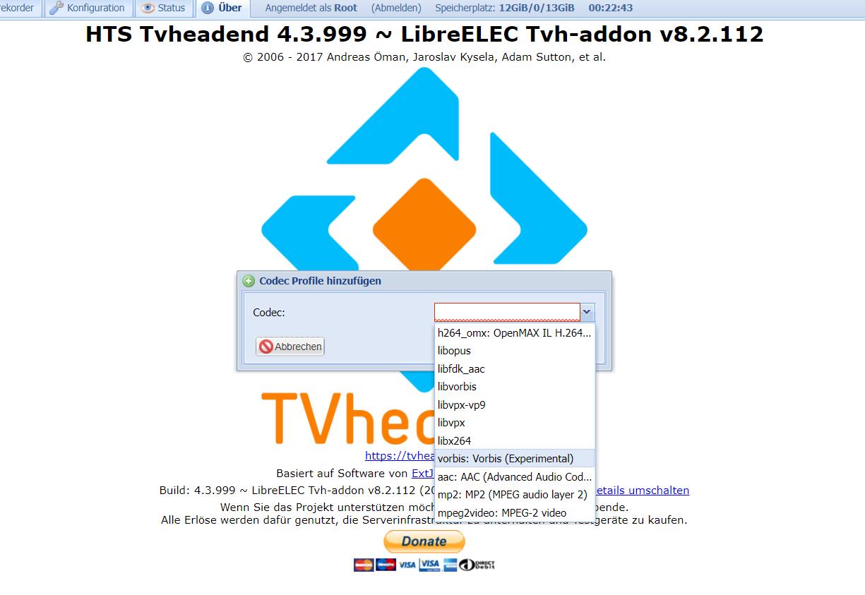

  • Wollte das ganze jetzt auch mal mit einem RPi3 mit LE 8.1.1 versuchen.
    Muss ich außer dem deinem Test TVH im ersten Beitrag noch was zusätzlich installieren?
    Wenn ich ein Codecprofil erstellen möchte und dann den Codec aussuchen, bekomme ich den Vaapi nicht angezeigt.
    Ok hat sich erledigt. OMX wäre wohl das richtige und das geht wohl noch nicht. Schade.....
    Wobei in deinem Link
    https://tvheadend.org/issues/4572scheint noch nicht zu gehen :(
    der Fehler seit 4 Tagen als erledigt gekennzeichnet ist.
