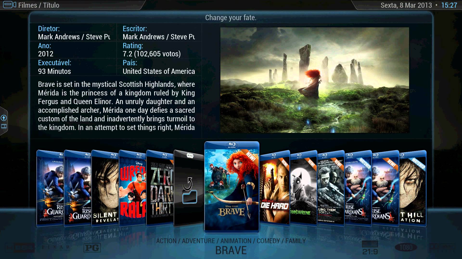

  • Hallo Zusammen,
    ich hatte mal einen WD TV live. Damit wurden über thumbgen die Metadaten erstellt.
    Jetzt wollte ich mit meinem Kodi 17.4 auch diese Ansicht haben. Habe das Aeon Nox und möchte die Ansicht wie unten im Bild haben.
    Ich habe eine WD MyBook auf dem ca. 500 Filme sind. Bei manchen Filmen wird mir alles angezeigt, bei vielen aber auch gar nichts außer der Filmtitel, obwohl Bilder vorhanden sind.
    Ich habe dann versucht über MediaElch die Bilder zu erstellen, das hat auch funktioniert, aber angezeigt werden sie mir trotzdem nicht.
    Was kann ich hier am besten tun?
    Gruß Asterix1324
