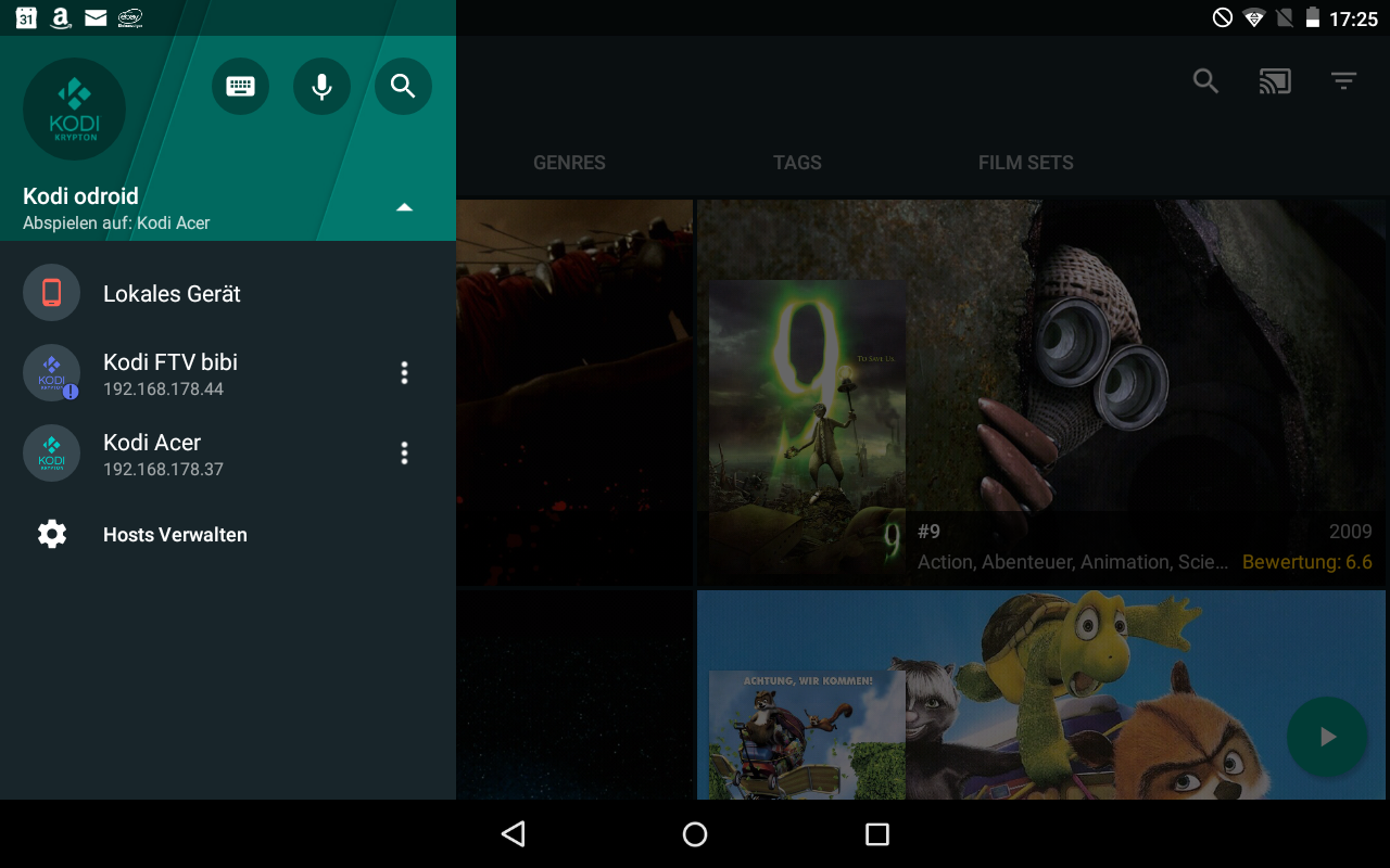

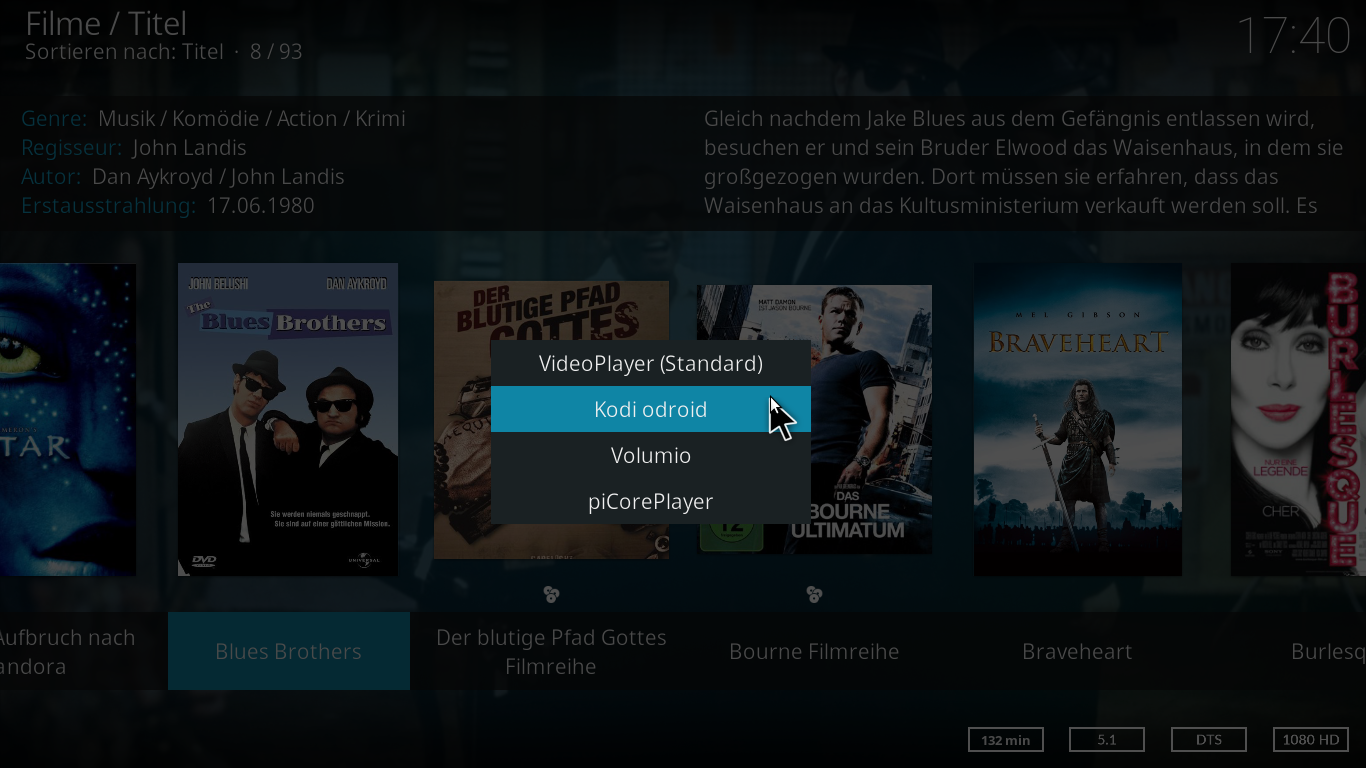

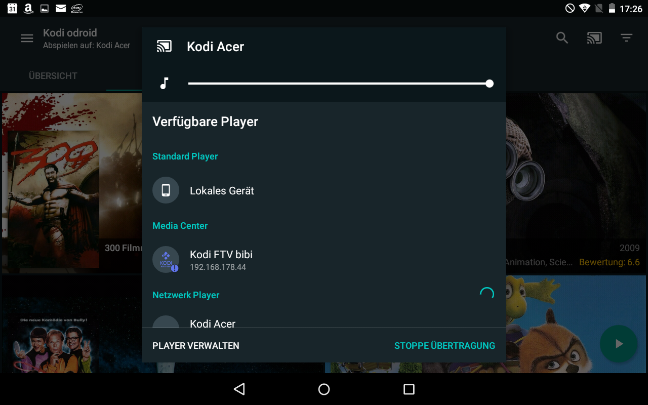

  • WENN die Dateien (zB Filme) im Kodi auf dem PC auftauchen,
    würde ICH mal versuchen, ob du die Geräte in Yatse (Kaufversion?) anwählen kannst.
    hier zB als Bibliothek mein Odroid und als Wiedergabegerät mein Notebook.
    Geht aber auch andersherum.....etc
    hier ist auch der FireTV Stick meiner Tochter aufgelistet, der streikt aber bei manchen HD Inhalten...., entweder WLAN oder Stick zu schlapp...
    das bedingt, das alle Einstellungen unter Dienste, bei allen Geräten gemacht wurden.

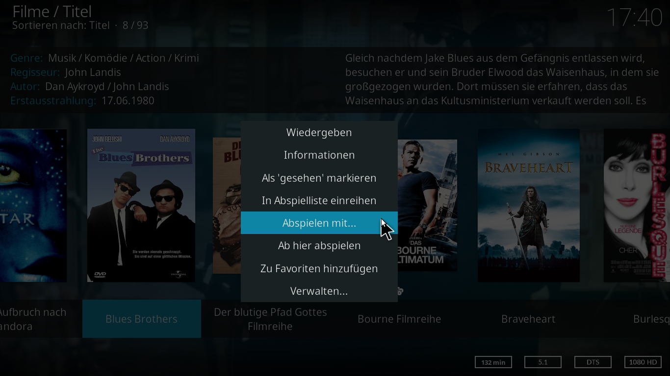

    der FireTV könnte bei dem PC auch bei "Abspielen mit" auftauchen....bei dem Linux Notebook zB nicht, evtl macht der WIN PC das?
    hier zB vom Notebook auf den Odroid C2:
