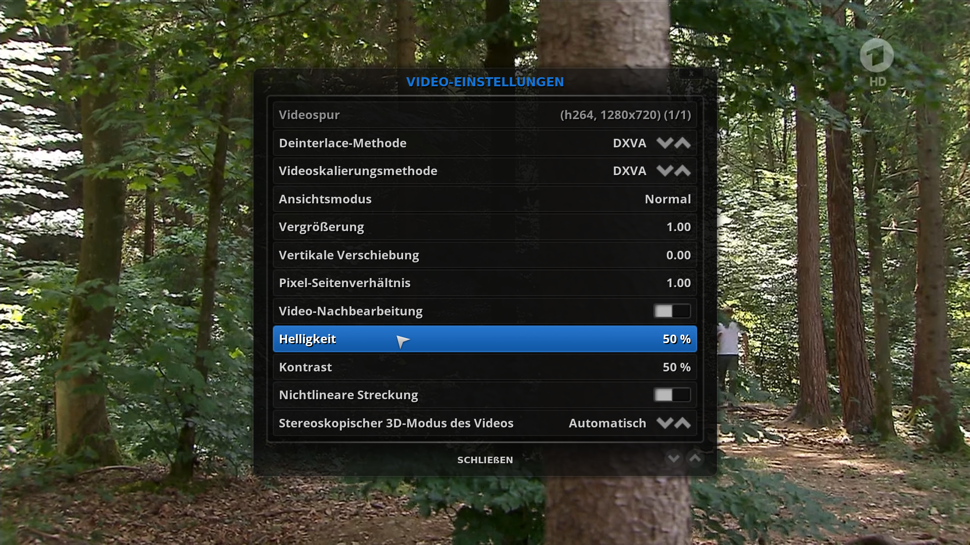

  • Danke für deine Antwort
    Die Einstellungen von Kodi über dein genanntes Menü bringen nicht viel, jedenfalls nicht bei mir.
    Hätte noch erwähnen sollen das ich das alles getestet habe.
    Natürlich wird das Bild heller / dunkler, etwas schärfer u.s.w., aber es bringt nicht die Qualität wie über den Direktanschluss (ohne AVR) an den TV. Die Einstellungen die ich hier mache sind wesentlich effektiver.
    Die Qualität ist so gut das ich das eigentlich so lassen möchte. Aber der AVR bringt mir dann nix mehr. Jedenfals nicht für den HTPC / LibreElec.
    In meinen Augen ist das ziemlich sinnfrei wenn man solche Verenkungen machen muss.
