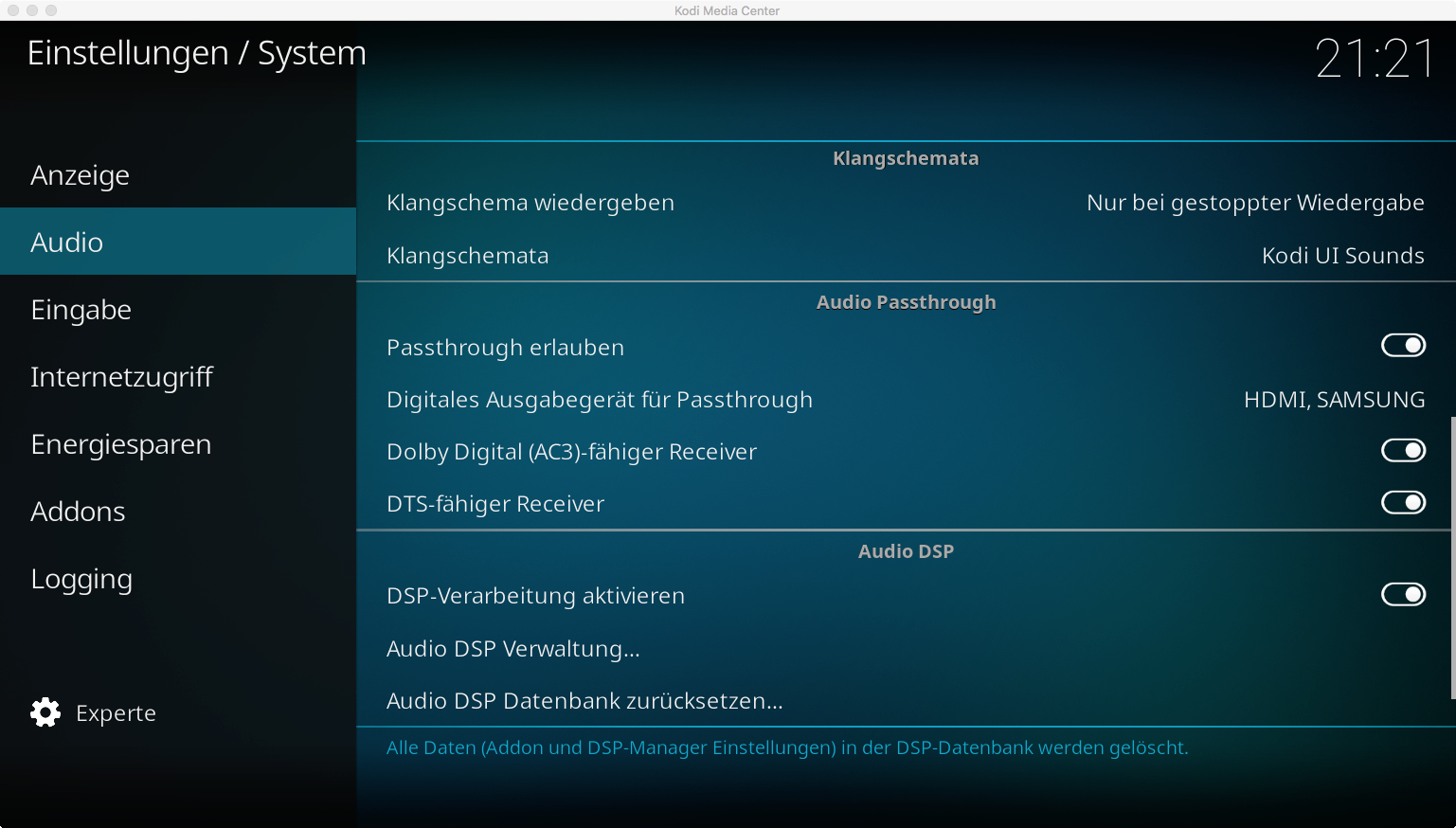

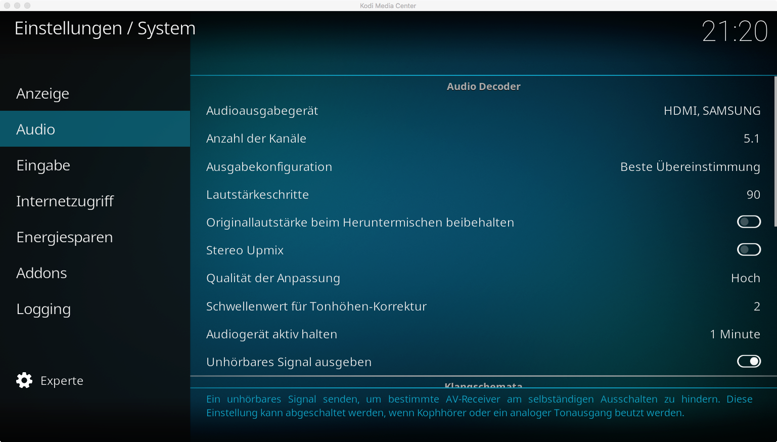

    hab mich in Kodi eingearbeitet, ist auf expert eingestellt mit oder ohne Passtrhough 8bit audio Kodi 17.3 17.4
    mit Passbrough: 6x Raw 8bit
    ohne passtrough 8x FL etc. 32bit

    hat das was mit audio DSP zutun den in Kodi 16 sind da 2 sachen drin die in Kodi 17 nicht verfügbar sind?? Benutzer addons
    in Kodi 16 vorhanden:
    1-Audio dop Free surround
    2-Basic audio dsp
    wenn ja wo krieg ich die her??
