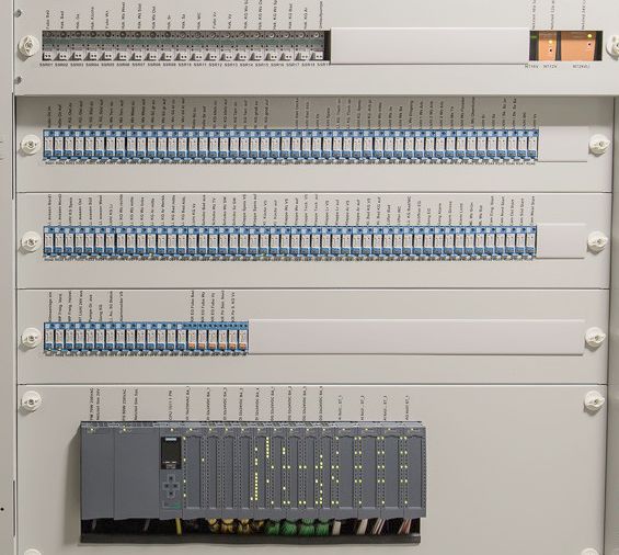

  • Eine Simatic S7-1500 - anbei Bild des SPS Teil in den Schaltschränken.

  • Als ehemaliger Servicemonteur/-techniker und nun Projektleiter in der Gebäudeautomation finde ich solche Bilder einfach geil. :thumbup:
    Besonders da es im privaten Feld ist und es einfach nur ordentlich aussieht.
