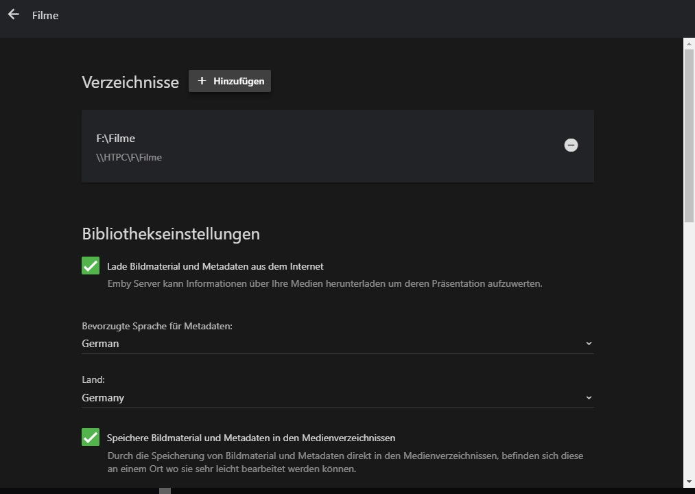

  • Ich hab mich jetzt noch nicht getraut meinen NUC mit dem Emby-Server zu belasten, deswegen habe ich jetzt an meinem Windowslaptop auf einem USB-Stick Ubuntu mit Emby.
    Aber irgendwie bekomme ich keinen lokalen Festplattenordner als Folder unter Movies gemappt. Was mache ich falsch.
    Das ist der Pfad der in den Infos steht: /media/ubuntu/Data/Neuer Ordner/old2, muss der doch so eingetragen werden oder?
  • Generell kannst du dich ja durch die Pfade durch klicken:
    Solltest du das Problem haben, dass ein Ordner beim durchklicken nicht angezeigt wird, dann liegt es an fehlenden Berechtigungen.
