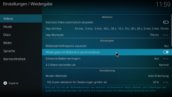

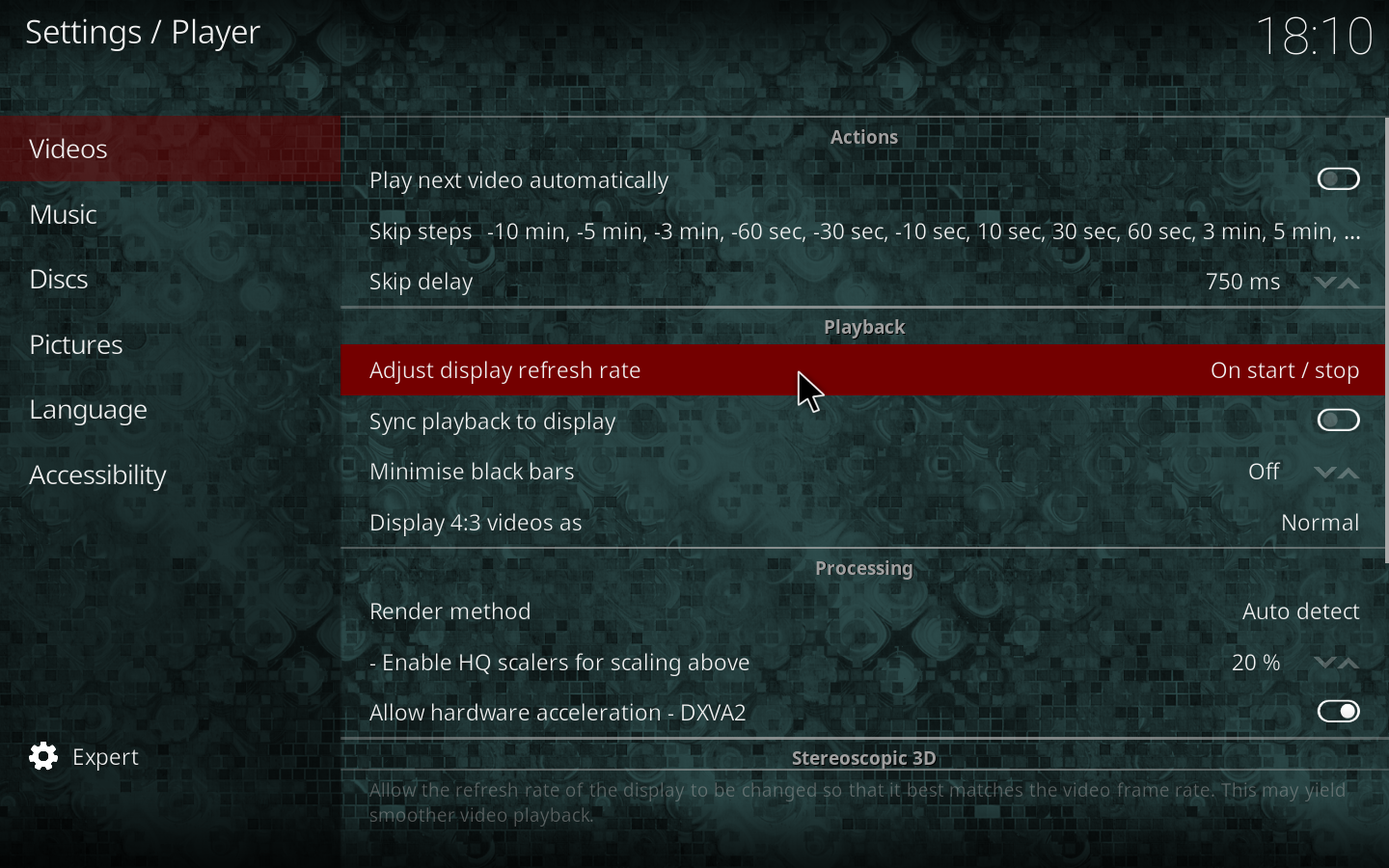

  • Ich würde auch mal folgendes probieren:
    1. Bildschirmwiederholfrequenz anpassen: start/stop
    2. Wiedergabe mit Bildschirm synchronisieren: aus
    3. Pause während Frequenzwechsel: 2,5sek
    Die 3. Option findet man, wenn ich mich recht entsinne in den Player Settings unter "Video". Die Pause ist das wichtigste, ohne kann es zu Tonproblemen kommen.
    Gruß Hoppel

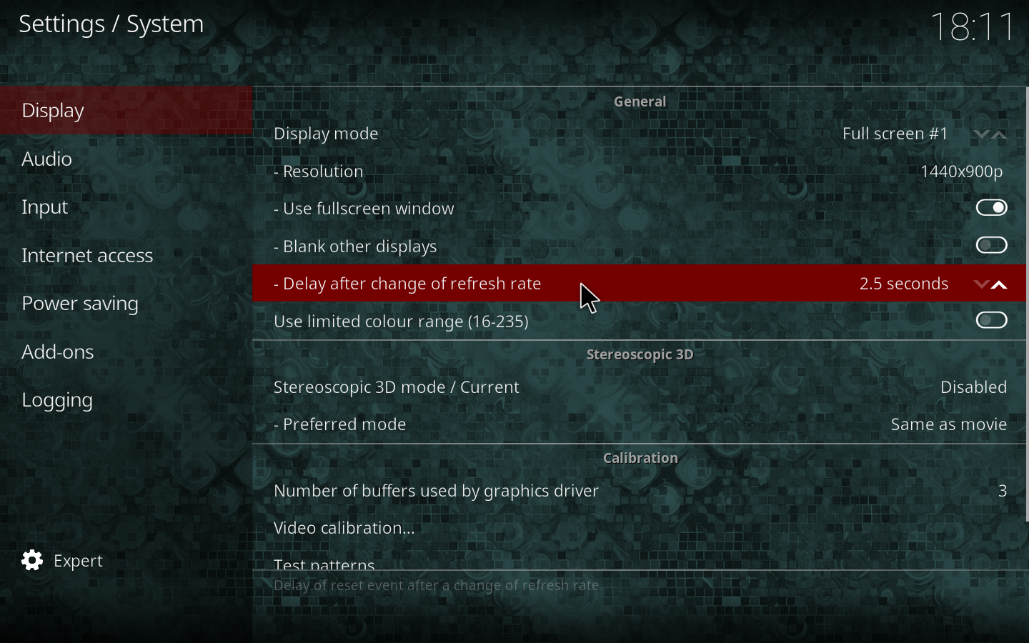

  • Sorry, hatte mich vertan. Habe gerade nochmal nachgesehen. Die Verzögerung kannst du in den Systemeinstellungen konfigurieren. Hier 2 Screenshots von meinem Laptop:
    Gruß Hoppel
    Einmal editiert, zuletzt von hoppel118 (27. August 2017 um 18:30)

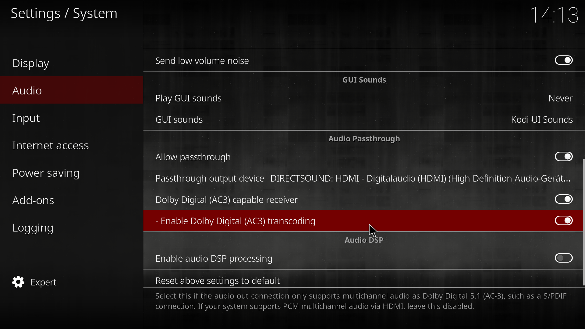

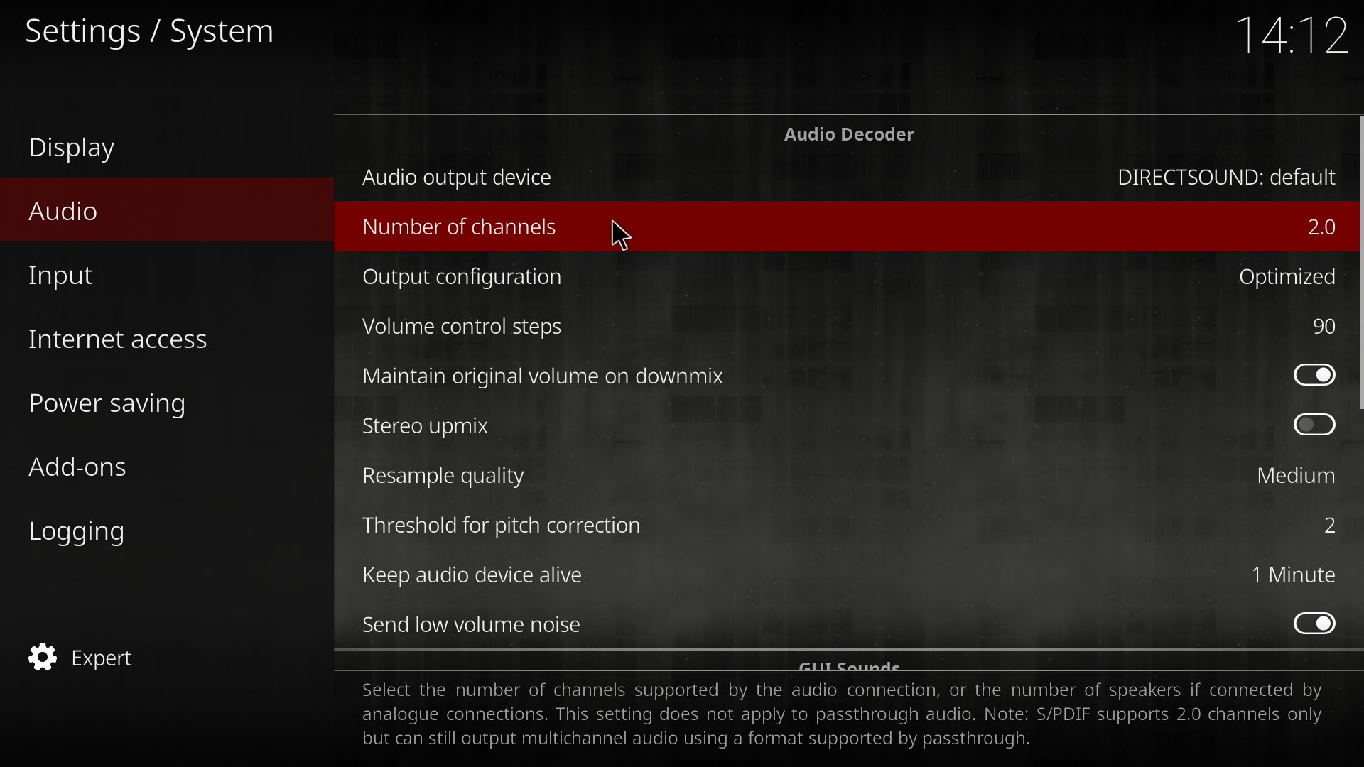

  • ACC in Kombination mit dem Firestick scheint ein grundsätzliches Problem zu sein. Habe nochmal schnell nach deinem Problem gegoogelt und bin dabei auf folgenden Link gestoßen: https://forum.kodi.tv/showthread.php?tid=215272
    Under settings, put speaker configuration to 2.0 and then enable Enable Dolby Digital transcoding
    That will transcode AAC to DD on the fly ... AAC passthrough isn't supported AFAIK
    Beides findet man in den Systemeinstellungen unter Audio:
    Die GUI-Sounds müssen für Audio Passthrough glaube ich auch deaktiviert werden, zumindest war es frühes mal so.
    Die restlichen Einstellungen würde ich so nicht übernehmen, da ich die Screenshots auf einem meiner Win10-PCs gemacht habe, da ich keinen FireTV besitze.
    Gruß Hoppel
