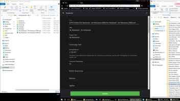

Das klingt echt komisch denn wenn im Sortiertitel-Feld das auch drin steht, wird das zumindest bei mir auch durchgedrückt! Hast du denn bei den Filmen auch den Speichern-Button nach dem Einfügen gedrückt? Oder die Enter-Taste?
Zeig doch mal das Metadaten-Fenster von einem betroffenen Film, bitte!
Externer Inhalt i.imgur.comInhalte von externen Seiten werden ohne Ihre Zustimmung nicht automatisch geladen und angezeigt.

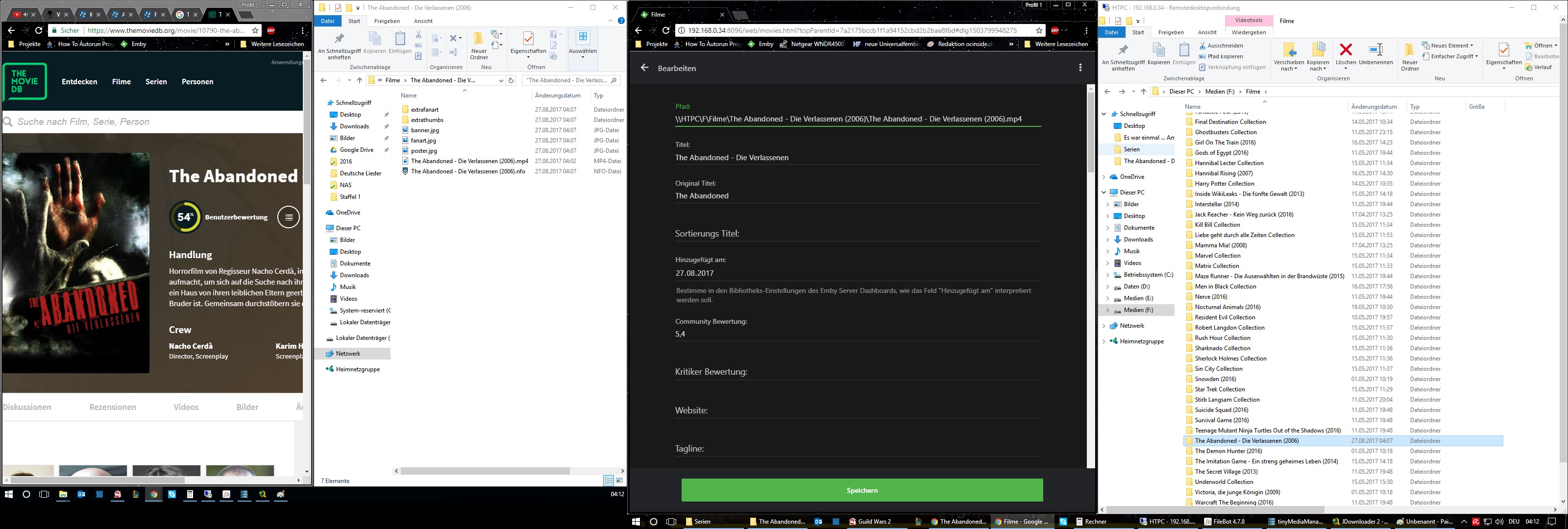

und wie man auf den gleich ebenfalls folgenden Bild sieht, ist er genau zwischen meinen letzten beiden # Filmen und zwei weiteren Ab... Filmen, obwohl er eigentlich bei The zu finden sein sollte in der Web Ansicht.Externer Inhalt i.imgur.comInhalte von externen Seiten werden ohne Ihre Zustimmung nicht automatisch geladen und angezeigt.
Hab schon aktualisiert, natürlich noch mal geschaut, ob gespeichert etc. Aber da sogar Echtzeitüberwachung an ist, sollte das doch eigentlich innerhalb von kürzester Zeit dann auch da sein, oder? -
Verschieb den Film-Ordner mal bitte irgendwo anders hin, außerhalb der Griffel des Emby-Scanners. Danach führ den Scan-Task aus. Danach den Film wieder zurückschieben und Scan anschmeissen ...
Hab ich gemacht. Ergebniss: entfernen + Scan = raus aus der Liste. Wieder einfügen (hab extra den Ordner bissl geändert und aus "The Abandoned - Die Verlassenen" einfach nur "The Abandoned" gemacht um mögliche Altinfos aus dem Weg zu gehen) + Scan = wieder an der gleichen falschen Stelle da.
