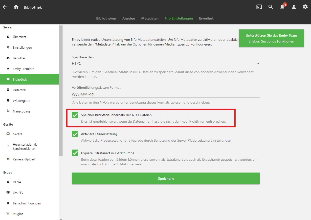

    Also habe ich in den Bibliotheken "Speichere Bildmaterial und Metadaten in den Medienverzeichnissen" aktiviert. Im Metamanager habe ich dann fehlende Metadaten gesucht und zack hatte ich für jede Datei eine nfo Datei.
    Das ist ja auch super. Nur habe ich seit dem das Problem: Wenn ich einen Emby Client starte bleibe erstmal alle Cover schwarz. Im Server werden alle Festplatten gestartet und die Cover auf dem Client werden nach und nach sichtbar. Der Server scheint die Metadaten (Bilder liegen komischerweise nicht bei den nfo`s) direkt aus dem SourcePfad der entsprechenden Datei zu beziehen. Das wollte ich damit eigentlich nicht erreichen.
    Gibt es eine Möglichkeit die nfo Daten bei den Files zu speichern aber trotzdem einen zentralen Metadaten-Pfad zu definieren?

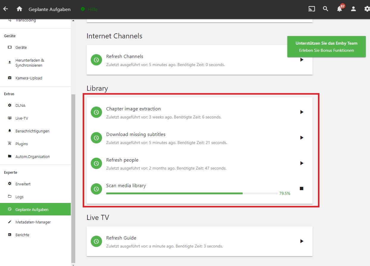

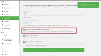

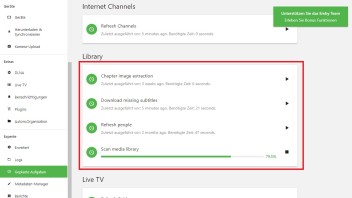

  • Ich habe mal nachgeschaut und kann mir nur vorstellen, dass es an folgenden Punkten hängen könnte:
    Schau mal ob Änderungen hier dran Einfluss auf deine Probleme haben lönnten/haben.
