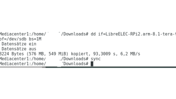

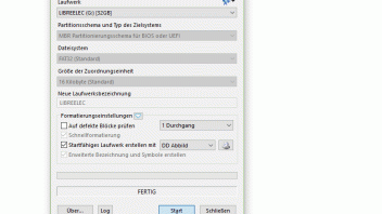

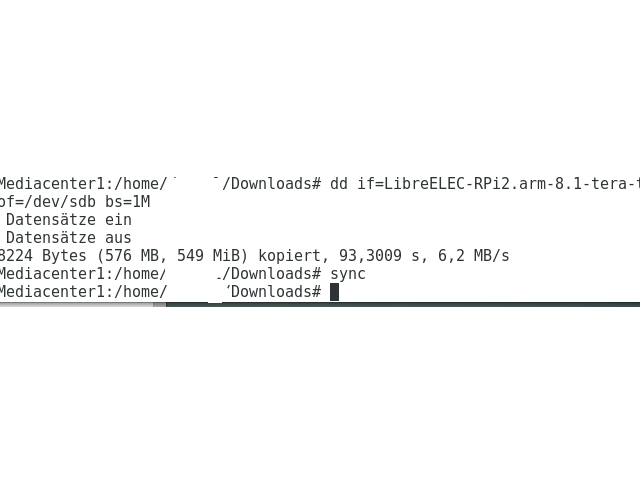

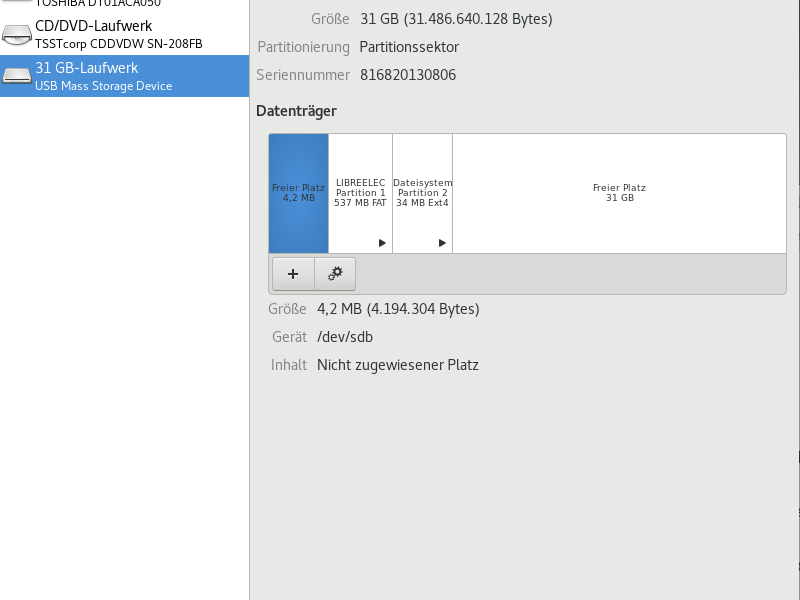

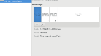

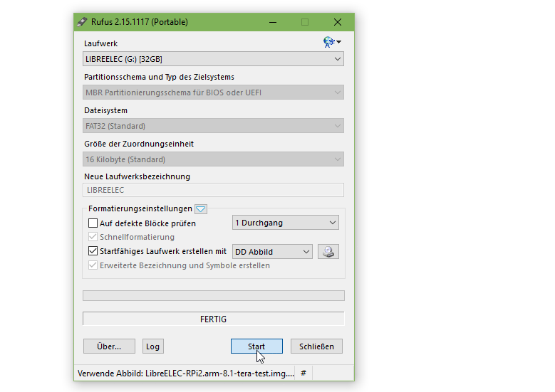

    Ok *.tar Entpackt alles Ordner Frage die tar auf SD entpacken oder mit dem Imager raufballern? <<< ich dummbaddel *g* tar direkt in .update packen ... gut mit wget bekommst die datei ja nicht. War mein Fehler... update läuft...

    *edit* LibreELEC (community) Version: 8.0.2 << ist nun drauf
