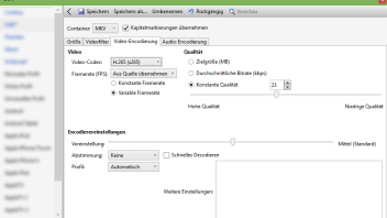

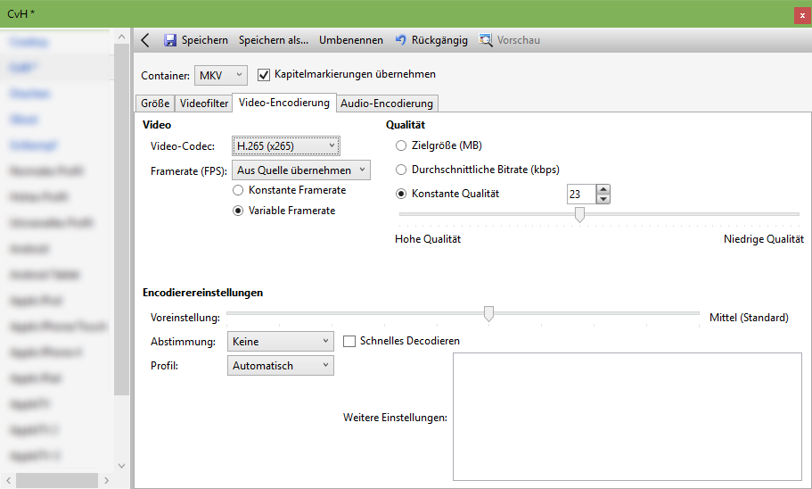

    Das bessert sich wenn du gleichzeitig eine Auflösungsstufe herunter gehst. Dann kommst du auf ~1-2gb je Film.
    Falls du remuxes hast oder richtig große x264 FullHD Rips kannst du natürlich auch in H265 FullHD reencoden. Da musst du mal ausprobieren wie viel Qualität du brauchst. 2-3gb je Film ist bei ordentlicher Qualität möglich (kommt immer auf den Film an, ich hab auch teilweise 1gb für einen FullHD Rip).

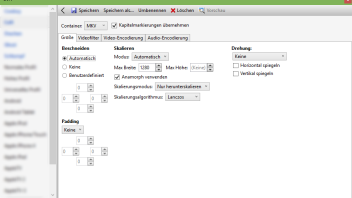

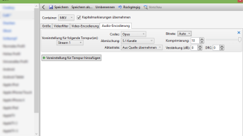

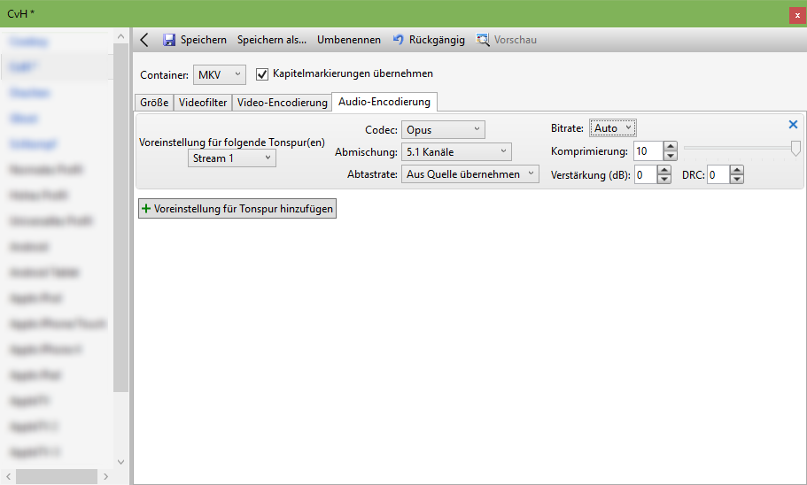

    Beim Ton bietet sich das durchschleifen an, wenn du es klein haben willst + kompatibel dann mit AAC, wenn du es möglichst klein haben willst (bei gleicher Qualität) dann Opus.
    Ich hab zwar VidCoder genommen (eine Handbrake Mod) aber im allgemeinen ist da ja ähnlich. Unbedingt mal mit den Konstanten Qualität Slider spielen, je nach eigenem Befinden ist evtl noch 24 akzeptable (auf Vorschau bekommst du einen Eindruck). Am besten bei schnellen Szenen probieren und/oder bei sehr dunklen Szenen.
    Bei falls mehr Optionen benötigt werden inkl besseren+schnelleren Denoiser etc dann Staxrip nehmen.

    Also mache ich mit AAC Codec bezüglich Sound nichts falsch zusammen mit einer 5.1 Kanal Abmischung?

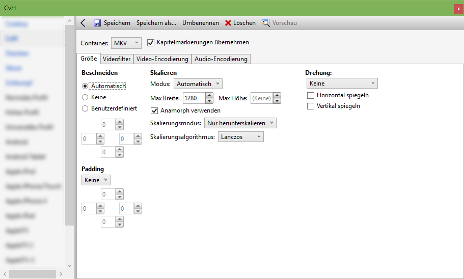

    1920x1080p möchte er ja immer auf 1920x800 wandeln. Ich habe schon herausgefunden, dass er da die schwarzen Ränder nicht mitrechnet. Ist das auch wirklich zu empfehlen?
    Außerdem möchte Handbrake die Framerate von der Ursprungsdatei (meist 24 FPS) immer auf 30 FPS erhöhen? Ist das sinnig wenn da einfach Bilder eingefügt werden oder wie darf ich mir das vorstellen? Oder ist eher "wie Ursprungsdatei" zu empfehlen?
  • Blos nicht auf 30fps hochpushen lassen.
    Die Auflösung ist so i.O., da der Mediaplayer immer das erste Maximum annimmt.
    Also breite Erfüllt (1080) dann wird die Höhe abgebildet, wie sie ist. Das spart selbstredend Dateigröße und ist heute auch "einfach normal".
