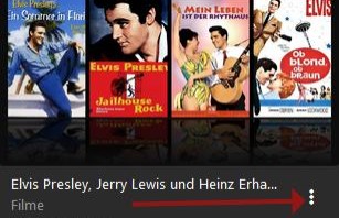

  • Was für ein 3-Punkte Menü?

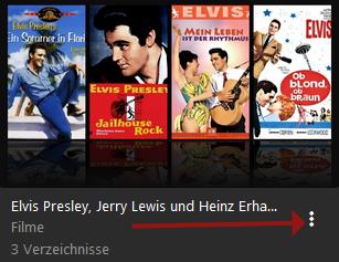

    Schau mal @Crady. Das ist das 3-Punkte-menü:
