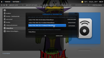

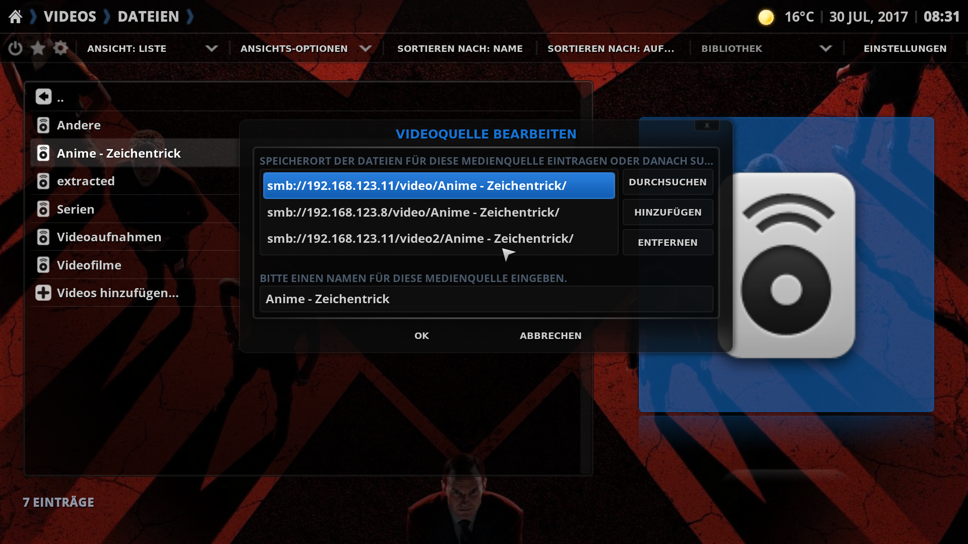

  • Meine Quellen sind z.B. so eingerichtet:
    Also sogar über mehrere Server hinweg, alle Verzeichnisse werden zusammengefasst angezeigt. :)
