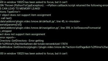

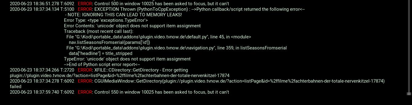

Hallo, seit gestern geht die TVnow App nicht mehr.Es erscheint TV now Fehler. Davor die Tage rannte sie ohne Probleme. Idee was das sein kann?
Patis 0.5.1.3 läuft bei mir nur bedingt... Live TV funktioniert, Videos bei ntv werden mit Fehlermeldung quittiert... Videos bei Geo zum Beispiel laufen... Kann das jemand bestätigen?
Konnte jetzt auch prüfen, mit Fire TV cube und Patis 0.5.13 Version auf Kodi Leia läuft ntv HD einwandfrei, keine Fehler mit Live TV.
Live TV läuft ja auch, es ging lediglich um das ntv Streaming Angebot... Sobald ich ein Video starte kommt eine Fehlermeldung.....
