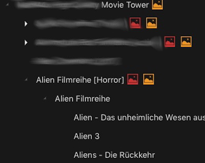

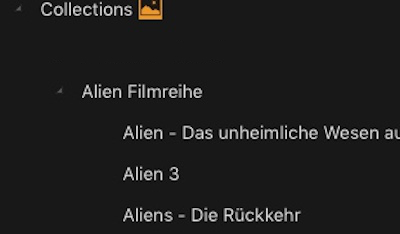

  • Die Auflistung unter Collections und die unter den Namen der "normalen" Bibliothek.
    Die Filme habe ich, wie ja schon erwähnt in dem Ordner /Movie Box-Sets/ und umbenannt habe ich die Filme mit Filebot.
    Original Movie befindet sich daher unter /Movie Box-Sets/Alien Filmreihe [Horror]
    Und durch das Auto Box Sets Plugin wird das so wie rechts doppelt angezeigt.
    Nur das eben wie zu sehen ist Auto Box Sets für den "Haupt" Ordner die Bilder hat.
    Und für meinen "Haupt" Ordner fehlen diese.
    Auto Box Sets
    Meine Bibliothek
    Auto Box Sets
    Meine Bibliothek
  • jetzt kapier ich deine Frage ...
    Ganz einfach: Im Metadaten-Manager werden alle Zwischenordner dargestellt, die zwischen dem "root" und den eigentlichen Film-Ordnern liegen. Das gleiche habe ich auch, weil ich eine alphabetische Zwischenstruktur bei allen Bibliotheken habe: http://prntscr.com/g0zlze
    Das bekommst du nur weg, wenn die Zwischenordner verschwinden ... ;)
