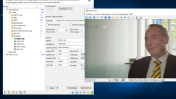

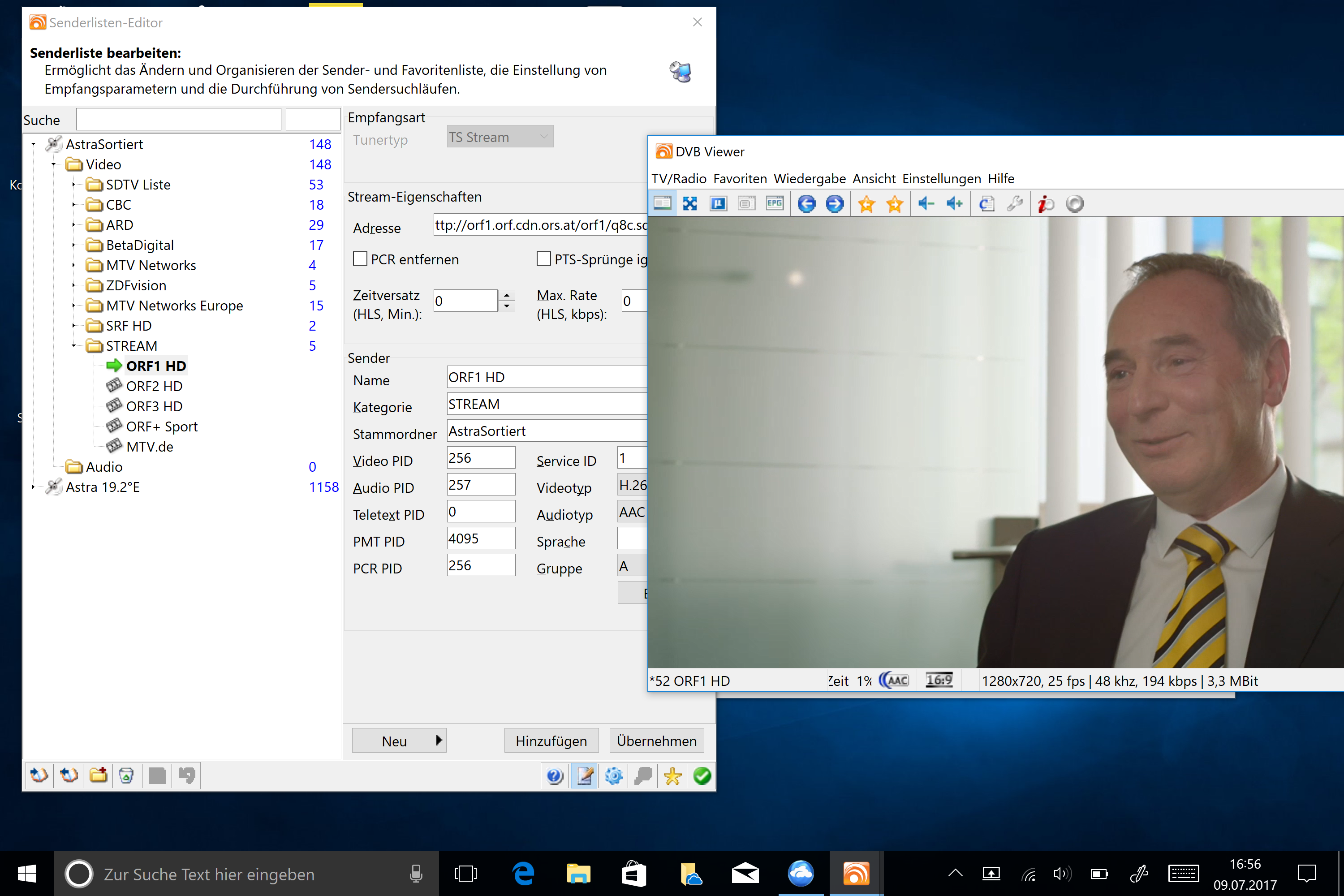

    du hast es wahrscheinlich deine m3u so wie im Bild eingefügt

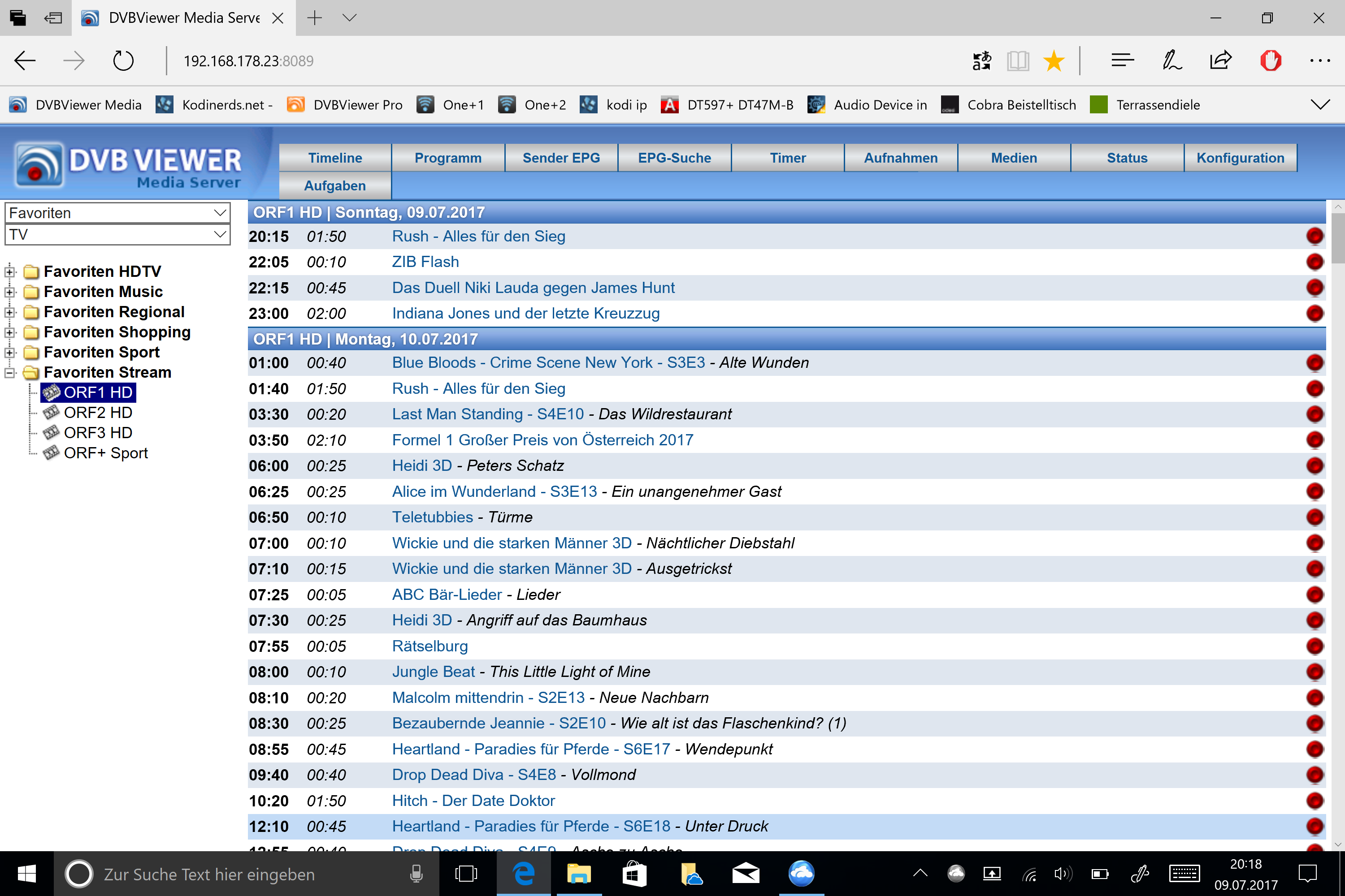

    fügst du die Sender über den Senderlisteneditor hinzu hast du sie dann auch in deiner Kanalliste auf die das DVBViewer Addon in Kodi zugreift.
    hier zusehen im Recordingservice
