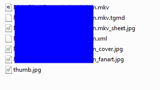

    Ich habe eine große Filmsammlung auf externen Festplatten und die ganzen Metadaten inkl. Cover usw. für den WDTV per Thumbgen erstellt - jedoch in den meisten Fällen keine nfo-Datei, da man für WDTV eine xml-Datei benötigt.
    Ebenso sind die Filme nicht alle in einem separaten Ordner sondern alle direkt auf dem Root-Verzeichnis.

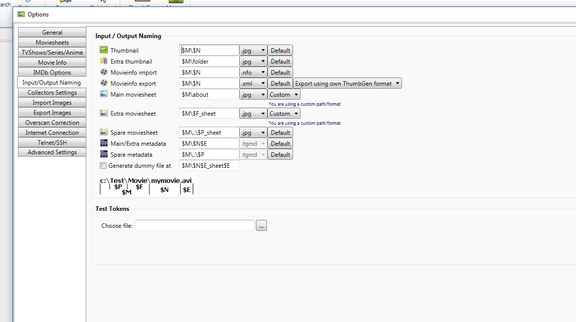

  • @Muffel ja die hab ich noch, werde sie heute abend hier reinstellen..schau mal noch bei thumbgen, hast du da auch die speziellen thumbgen Dateien erstellen lassen? Glaube irgendwas mit tmbg als Dateityp..wenn du die noch hast kannst du alles ziemlich einfach abändern..xml zu nfo etc..
    Wie @chrisl1802 schon erwähnt hat, schau ir mal den Mediaelch an, ich glaube der kann was mit den XMLs anfangen und ist sehr einfach und übersichtlich oder frag den Embergott Dan Cooper hier im Forum.
  • öffne die XML mal in einem Textditor...und vergleiche mit einer NFO für den gleichen Film...ist beinahe identisch, die NFO ist aber ausführlicher ich glaube in der XML fehlen Links zum Cast etc.
    ich meinte übrigens die tgmd Datei, das ist etwas Thumgen eigenes...so lange du die hast kannst du in Thumgen rumprobieren ohne grossen Schaden anzurichten..

  • Hier die Batch Datei...verschiebe deine Filme in diesen Ordenr und führe die Batchdatei aus, und wirklich nur in deisem Ordenr, denn alles bis zum nächsten Ordner wird in einen Ordner verschoben und der Ordner nach der Datei benannt, also nie in irgendeinem Verzeichnis starten wo du das nicht willst..es wird auch nicht nachgefragt..
    Zu Thumbgen und XML/NFO.. Ich denke wenn du (umgekehrt wie bei mir) Input die XMLs und Output die NFOs anwähltst hast du dein Problem evtl. gelöst..
