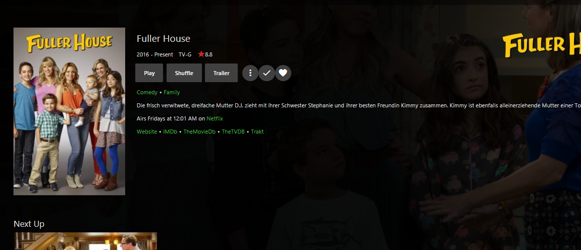

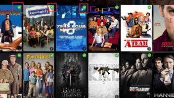

    Was bedeutet im Emby server das hier:
    gesehenen Status kann es ja nicht sein, habe nur einen Teil der Serien gesehen. In den Staffeln sehe ich ja auch die Zahl rechts oben in der Ecke die Zeit was noch zu sehen ist.

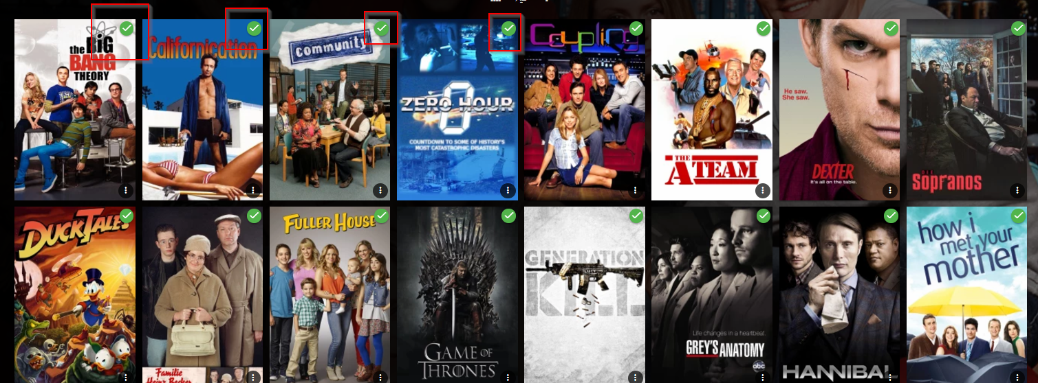

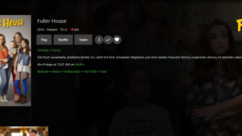

  • Es ist aber der gesehen Haken! :D Was genau dort der Fehler ist kann ich dir nicht sagen aber du kannst jetzt zum allerletzten mal das ja manuell ungesehen machen. Eigentlich ist das jetzt dann nur noch fine tuning :D
  • Wie Du siehst ist aber diese Serien NICHT gesehen wie auch andere auch nicht. Ist das ein BUG?!?
    Also kann ich auch nichts ungesehen machen da es das ja schon ist ;)
    Stehen bei Dir dort Zahlen von den ungesehen Episoden drin? Könntest mal ein Screenshot reinstellen wie es auszusehen hat?

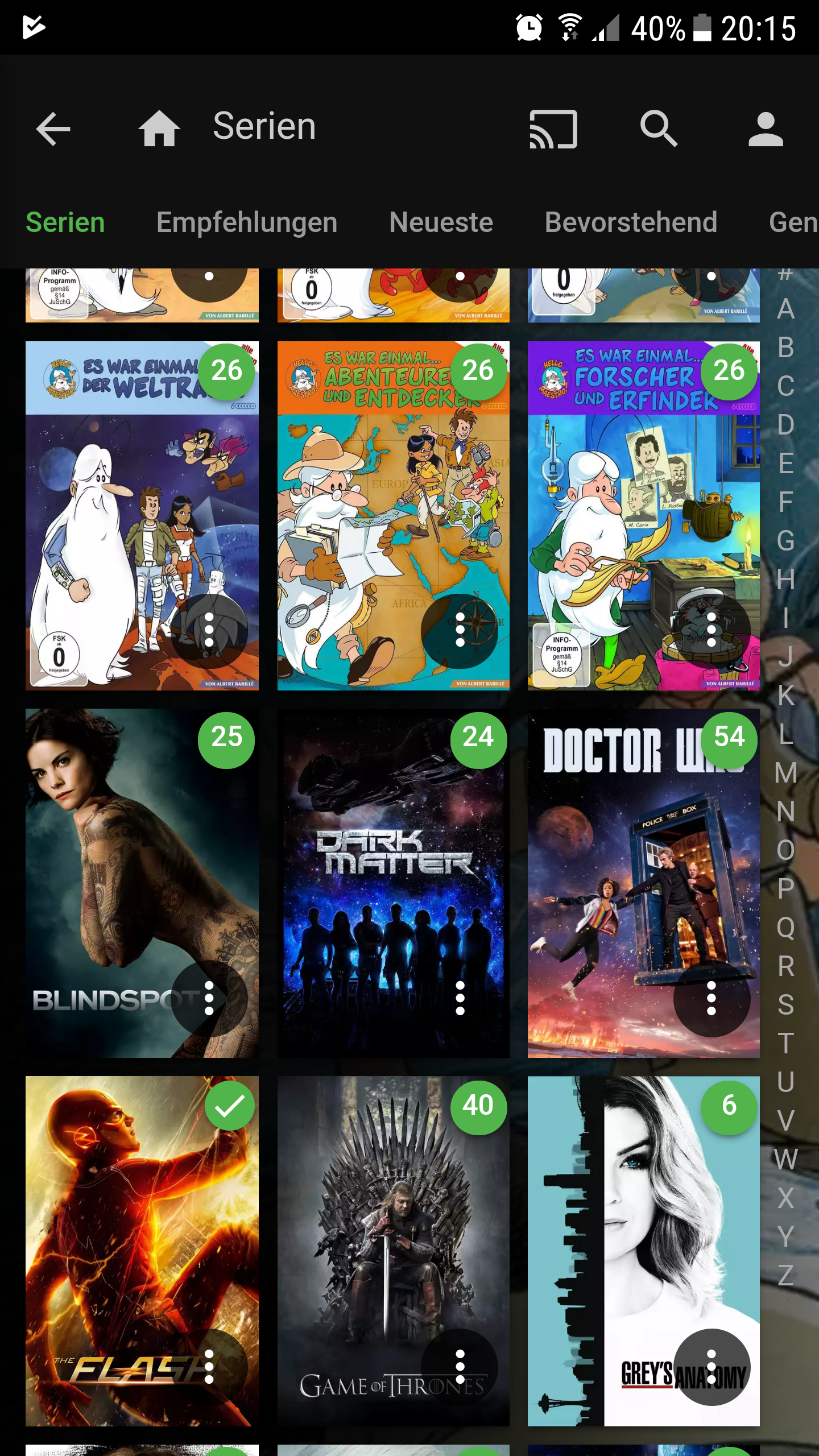

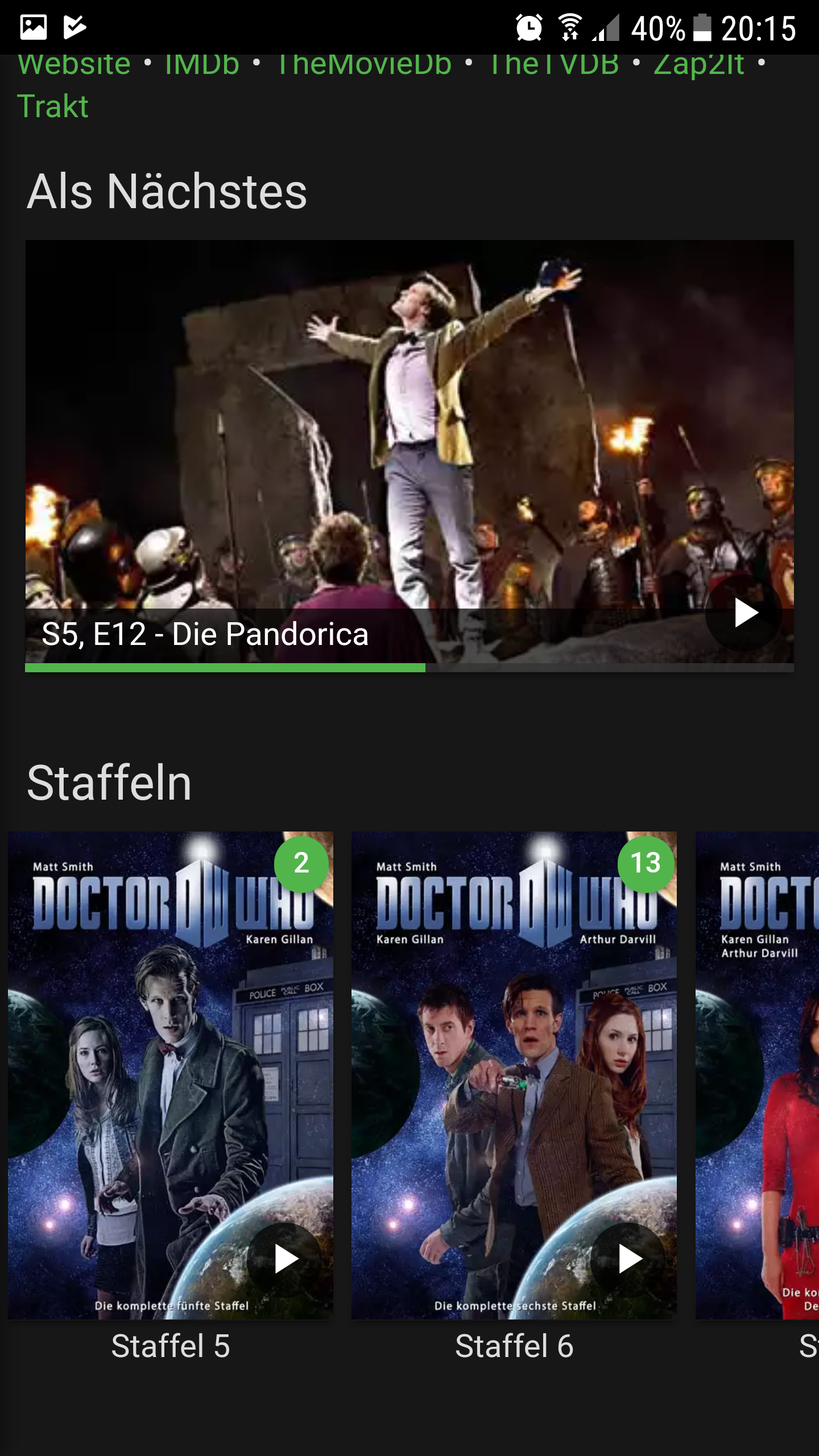

  • Generell funktioniert es, liegt wohl an deinen nfo Dateien oder an Trakt.
    Bei mir sieht es bei Serien über die Android App bspw. gerade so aus:
    (kann am Handy gerade leider keine Vorschauen einfügen, nur allgemein Anhängen)

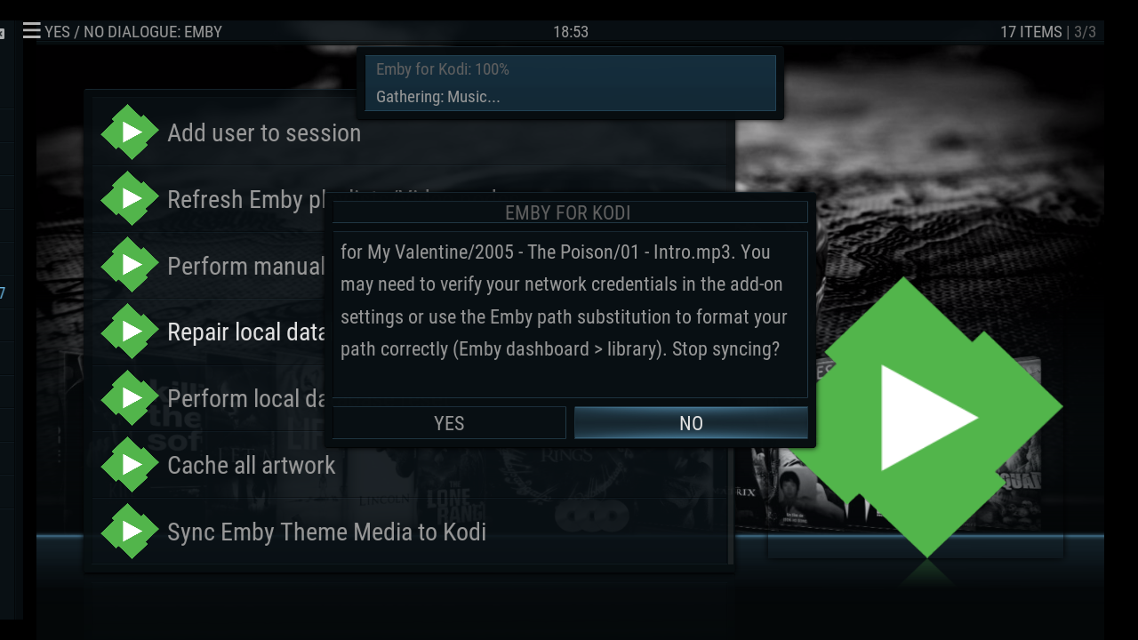

    Das ist auch ein wenig seltsam es kommt bei EINEM Lied von ca 8000 Songs dieser Fehler, der Song ist natürlich auf dem Laufwerk. Bei der Frage "stop scanning" drücke ich "no" und dann geht es weiter, auch komisch.

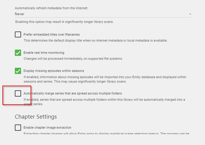

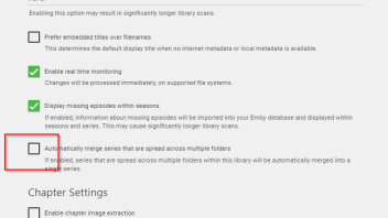

    Juhu, ein Problem weniger ;) Es werden nun die gesehenen Tags KORREKT dargestellt.
    Ich habe bei Library -> manage folders diesen Haken entfernt und refresh folder getätigt. Ob es jetzt am haken oder am Refresh lag kann ich nicht zu 100% sagen...aber es geht nun ^^

  • Nach dem neuen scan werden nun auch alle Episoden gefunden! Kann also tatsächlich sein dass es der blöde Haken war, aber warum das so ist, keine Ahnung. Aber egal es geht nun und ich bin glücklich! :thumbup:
