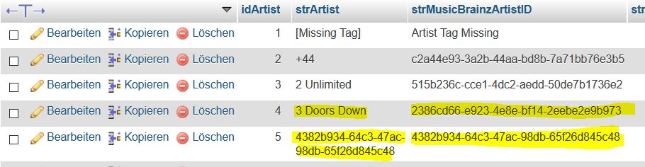

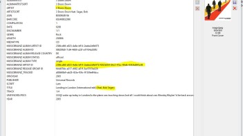

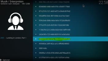

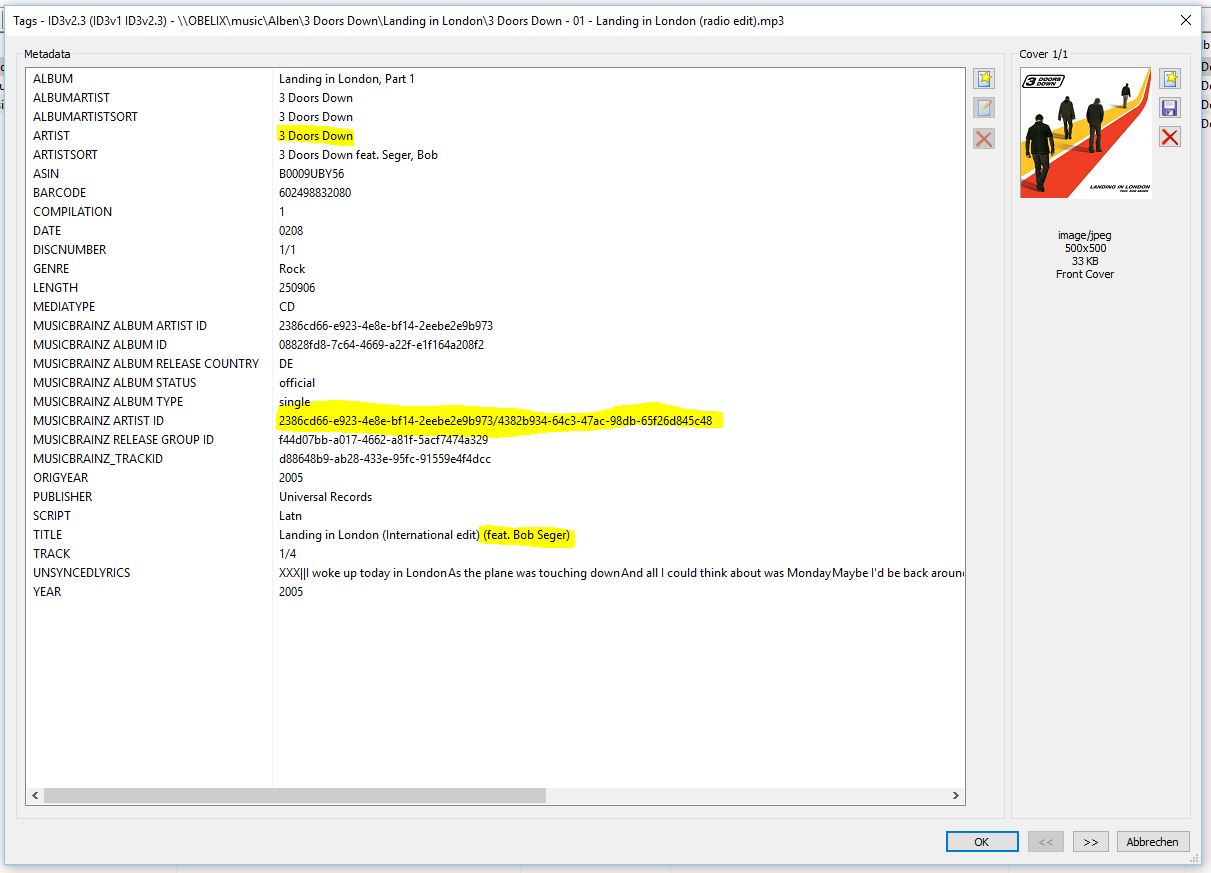

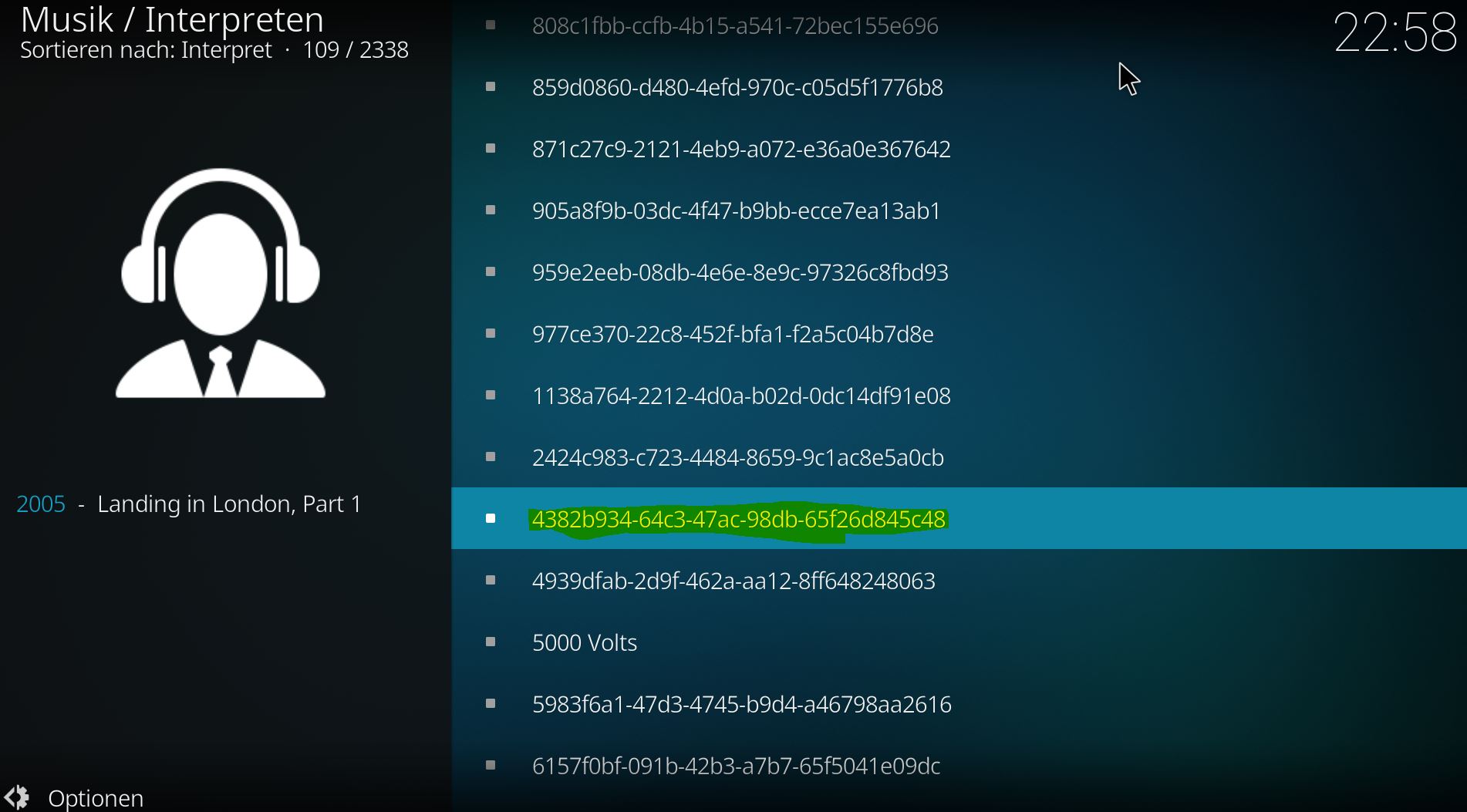

  • Hi nochmal,
    puh, nach 2h Tag-Recherche zwischen kodi, mp3tag und der kodi-DB habe ich zumindest den Grund entdeckt: Beim Einlesen scheint es ein Problem zu geben, wenn der Titel ein "(feat. ...)" enthält. Zwar kann Kodi doch tatsächlich den Interpreten aus diesen Klammern extrahieren, erzeugt einen extra Eintrag und schafft es sogar, diesem einer Musicbrainz-Id zuzuordnen. Furchtbar intelligent eigentlich. Leider wird dann aber im strArtist in der Datenbank die MID hinterlegt, nicht der Interpreten-String. (Anbei zur Veranschaulichung Screenshots von Kodi under DB)
    Weiß jemand, wie ich Kodi dazu bringe, beim Einlesen die "(feat. ...)" zu ignorieren? Und hilft meine Entdeckung ggf. einem Entwickler?
    So long, harry

  • Was ich dennoch nicht verstehe:
    1) Die "feat." Information steht bei mir in den Musiktiteln, nicht im Interpretenfeld. Ich meine mich zu erinnern, dass ich das mal bewusst gemacht hatte, um genau die zusätzliche Interpretation zu vermeiden. Warum liest das Kodi aus dem Titel-Feld? Lässt sich das nicht unterdrücken?
    2) Wenn Kodi schon den Interpreten identifiziert, warum wird dann die ID-Nummer in das Datenbankfeld des Interpreten geschrieben, nicht der Interpret selbst? Das muss doch ein Fehler sein?
