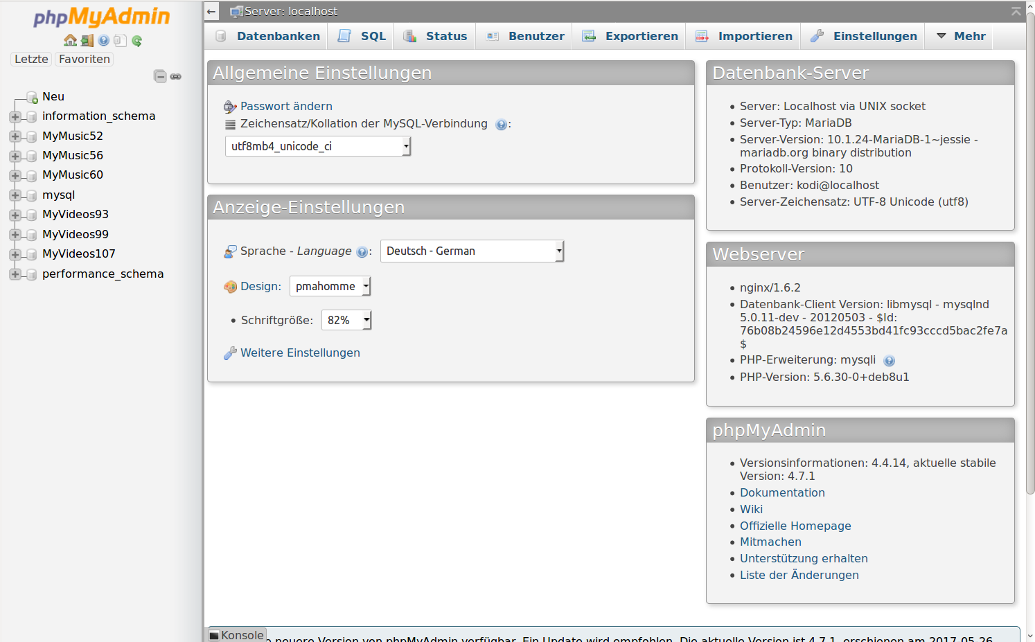

  • Ich hatte bis vor kurzem noch ein tadellos funktionierendes System ...
    OMV-Server 3.x mit MariaDB und LibreELEC auf Odroid c2.
    SQL-Server läuft - ich kann via phpMyAdmin vom PC via Standard-Port 3306 zugreifen.
    Logfile LibreELEC sagt aber: Kein Zugriff möglich.

    Kann aber via Browser zugreifen:

  • Schnauze voll gehabt: Reset - Backup eingepielt - noch etwas Nacharbeit von Nöten ...
    ABER die Verbindung zum SQL-Server funktioniert so wie immer.
    Keine Ahnung, was mir da zerschossen ist?!

  • Ein Jahr später - und falls ich mal wieder danach suche ...:
    Mögliche Ursache: Du greifst mit WLAN auf Dein Netzwerk zu, das dauert Kodi beim Starten zu lange - also in Kodi einstellen: Auf Netzwerk warten.
    So einfach kann es manchmal sein. ;)
