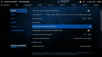

Hm, was mir nur einfällt ist das für richtiges PT diese Optionen so gesetzt sein müssen:
Hat jetzt zwar mit dem Thema/Problem nur bedingt zu tun, aber...
Bildwiederholfrequenz anpassen kann und sollte auf jeden Fall aktiviert sein, ansonsten laufen die HD-Filme nicht mit 24p sondern mit 50/60 Hz, was zu Rucklern führt. Wichtig ist nur, dass die Option Wiedergabe mit Bildschirm synchronisieren deaktiviert ist, wenn man Passthrough nutzen will.

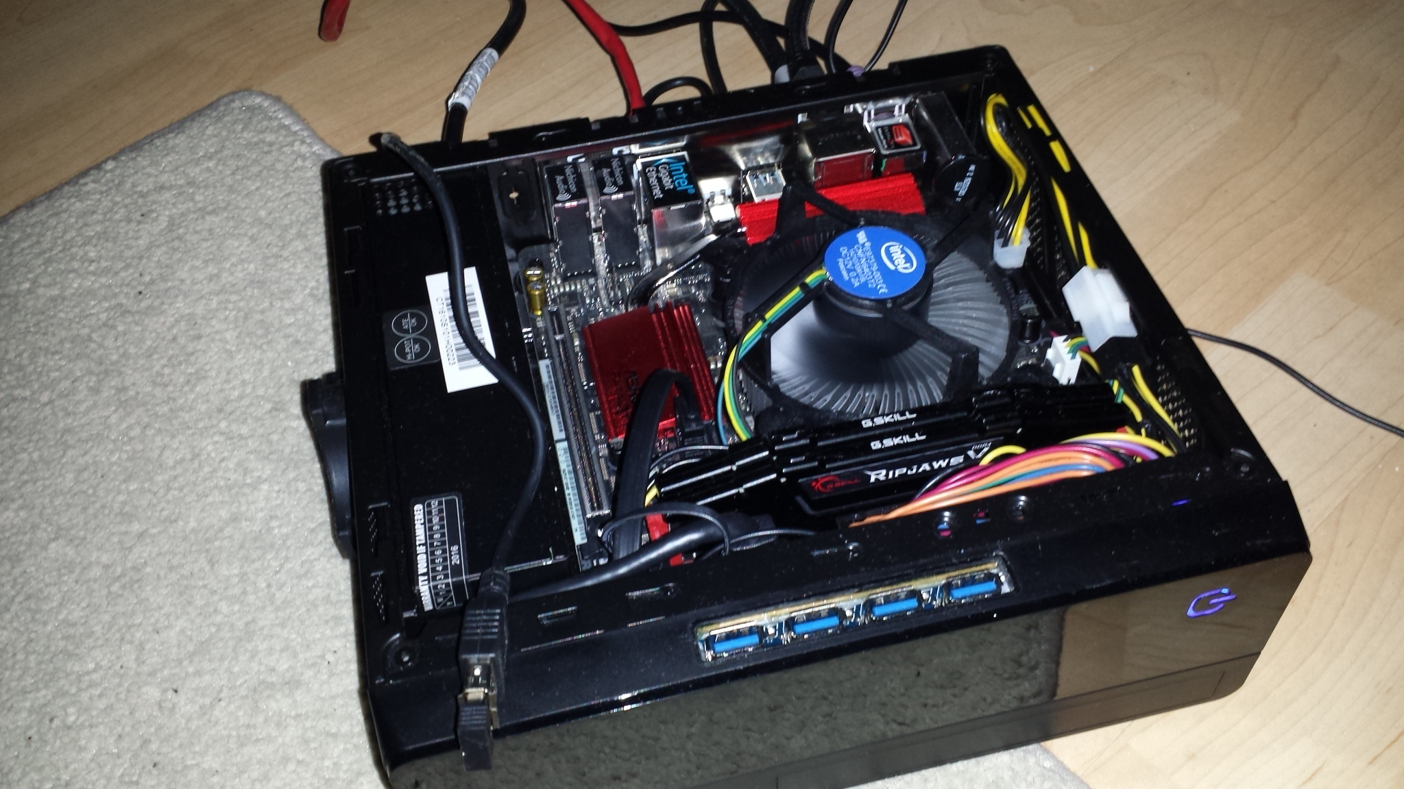

Asrock Fatal1ty Z270 Gaming-ITX/ac
CPU Intel I3 7100
Keine Grafikkarte
SSD
5.1 Denon Verstärker über SPTIF/Optisch angeschlossen.
Windows 10 RS2 1703.V15063.332 Multi.x64
Direct X 9 und 10 installiert. Damit auch ein paar
ältere Spiele laufen.
Bin derzeit noch über der Grundinstallation
Treiber sind soweit alle installiert. -

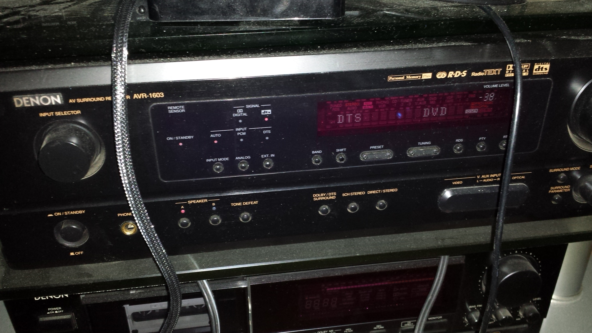

1. Ich hab mehrere Player die DTS in allen Variationen abspielen und Dolby 5.1 auf all meinen PC Maschinen, egal ob Windows 7/10 oder Skylake oder Kaby Lake, wurscht es funzt einwandfrei.
2. Unter Kodi 17.3 geht Dolby 5.1 -aber auch nur Dolby 5.1
3. Unter Kodi 17.3 geht nicht DTS 5.1/DTS HD/DTS HD HRA usw...
4. Das Signal kommt schon nicht richtig an bei SPTIF, über HDMI hab ich noch nicht probiert -hatte noch keine Zeit.
5. Wenn ich in einem Film Dolby und eine DTS Spur habe, läuft die Dolby 5.1 einwandfrei, schalte ich im laufenden Betrieb während der Film läuft auf die DTS Spur, kommt kein DTS sondern nur ein runter gemixtes Signal in 2 Kanal Ton und auch gleich ein ganzes Stück leiser als vorher mit Dolby 5.1Was hat das jetzt bitteschön mit dem Intel Treiber zu tun, wenn andere Player bei mir laufen? Kann ich jetzt echt nicht nachvollziehen.
Außerdem ist das meinem Verstärker egal, so lange ein sauberes Signal kommt Mixt er selbst um, funktioniert überall wunderbar, hab ja sonst keine Probleme
mit meinen alten Denon.Und nun hab ich noch was festgestellt, normal kann ich nicht laut oder leiser machen am PC wenn das Signal über den SPTIF in DTS oder Dolby kommt, sondern nur am Verstärker!!!
Da kann ich am PC den On Screen Regler soviel hin und herschieben wie ich möchte keine Wirkung außer ich schiebe ihn ganz nach unten den Balken dann gibts gar keinen Ton.
Hab jetzt bemerkt sobald ein Film DTS hat kann ich am PC selbst die Lautstärke Regeln, das heißt es kommt erst gar nicht in DTS bei meinem Verstärker an wie bei den anderen

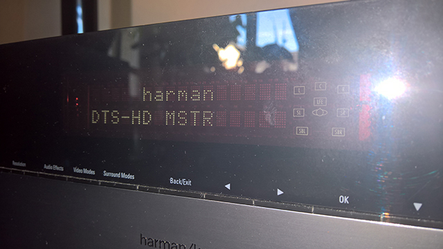

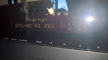

Ich habe auch fatal1ty itx a/c Kaby lake unter Windows 10 über HDMI funktionieren dts Master hd 7.1
Und auch Dolby Atmos,das mit den Treibern gilt nur für Linux,libreelec es liegt an den lspcon Chip auf
DisplayPort der für HDMI 2.0 zuständig ist,der macht Probleme... -

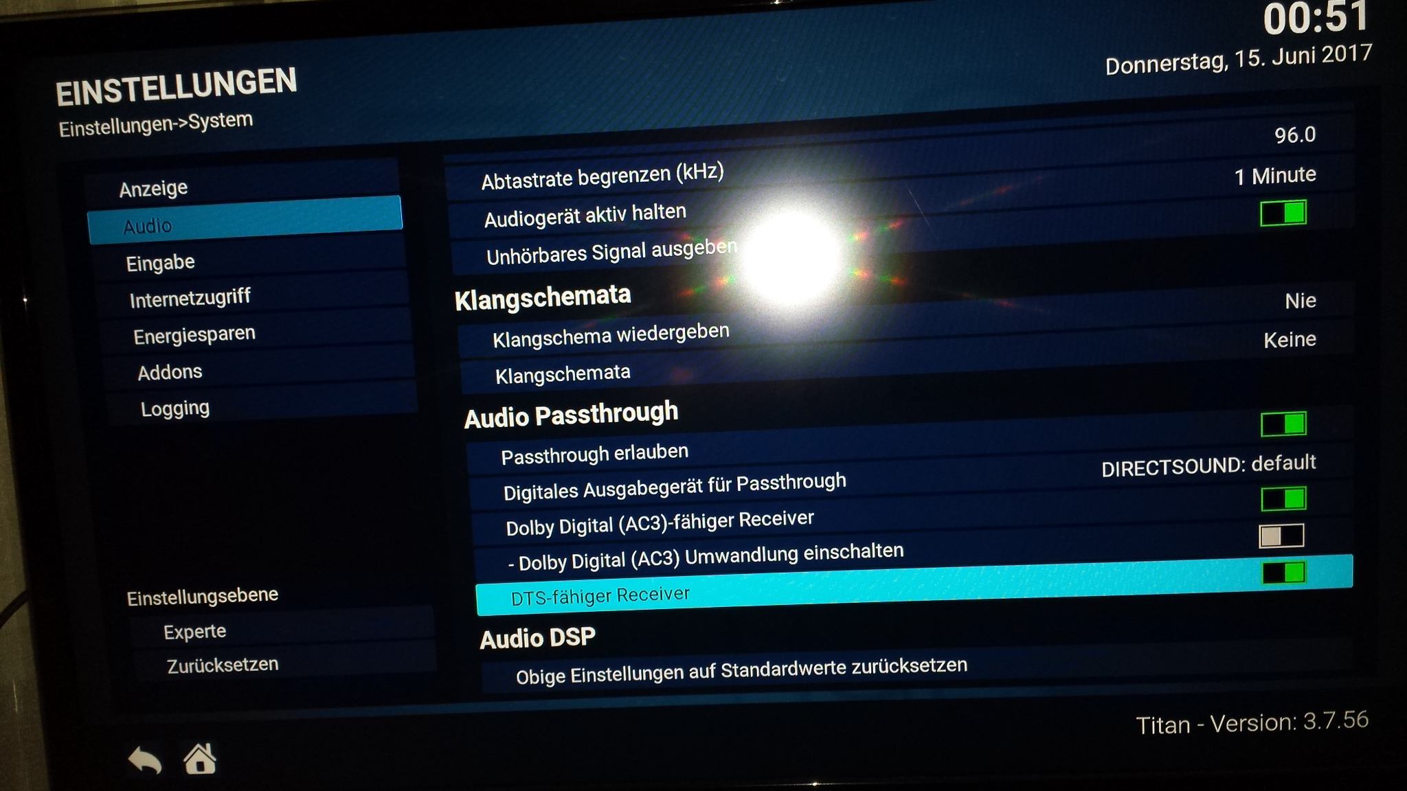

JETZT GEHT ALLES!!!
Sagt mal warum hat mir niemand gesagt das man in dem EXPERTEN MODUS schalten kann?
Dort konnte ich die Option DTS ganz einfach aktivieren, die war nur auf AUS geschalten!
Ich hätte mir das ewige rumprobieren sparen können, ich dachte hier sind Leute die sich etwas auskennen mit dem Kodi Programm?
Aber keiner sagt einem da irgendwas und das man im Experten Modus schalten kann um noch ein paar Einstellungen zu treffen.Da war nirgens ein Fehler, der Ton ist nun einwandfrei, alle DTS Formate werden sauber abgespielt auf meinen DENON.
Mein Verstärker geht bis 96khz, der Test unter dem Realtek Treiber verlief einwandfrei.
Der Sound ist Klasse

PS; Was heißt eigentlich bei der Einstellung Dolby Digital AC3 Umwandlung einschalten, was macht das genau?
