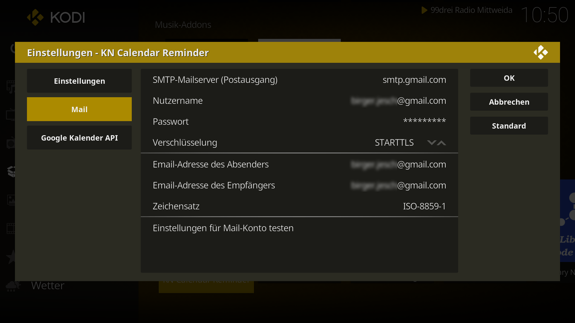

    Gerade eben auf einer frischen Shield probiert, beim testen der Mailadresse, kommt schon ein Fehler, hoffe du kannst in der Log was sehen.
    Beim NUC, wurde mir nach dem Start direkt ein Termin angezeigt, scheint hier wieder zu gehen.
    System Specs ::
  • Code
    18:58:01.787 T:138579776592  NOTICE: [service.calendar] parameter hash: action=check_mailsettings
    18:58:01.865 T:138579776592   ERROR: [service.calendar]
    18:58:02.454 T:138579776592   ERROR: [service.calendar] (535, '5.7.8 Username and Password not accepted. Learn more at\n5.7.8  https://support.google.com/mail/?p=BadCredentials 187sm10034932wmu.19 - gsmtp')
    Der Mailclient des Kalenders (bzw. der Box) wird von Google nicht akzeptiert. Das lässt sich irgendwo beim Google-Konto selbst einstellen. Gehe mal auf den im Log oben genannten Link: https://support.google.com/mail/?p=BadCredentials und dort unter Step2 :
  • Ok da ich eine zwei Stufen Authentifizierung habe musste ich hier ein App Passwort einrichten damit hat es nun geklappt und der Kalender läuft wunderbar.
    Vielen vielen Dank. Morgen werde ich mal glotz.info testen.
    Vielen Dank für deine Hilfe.
