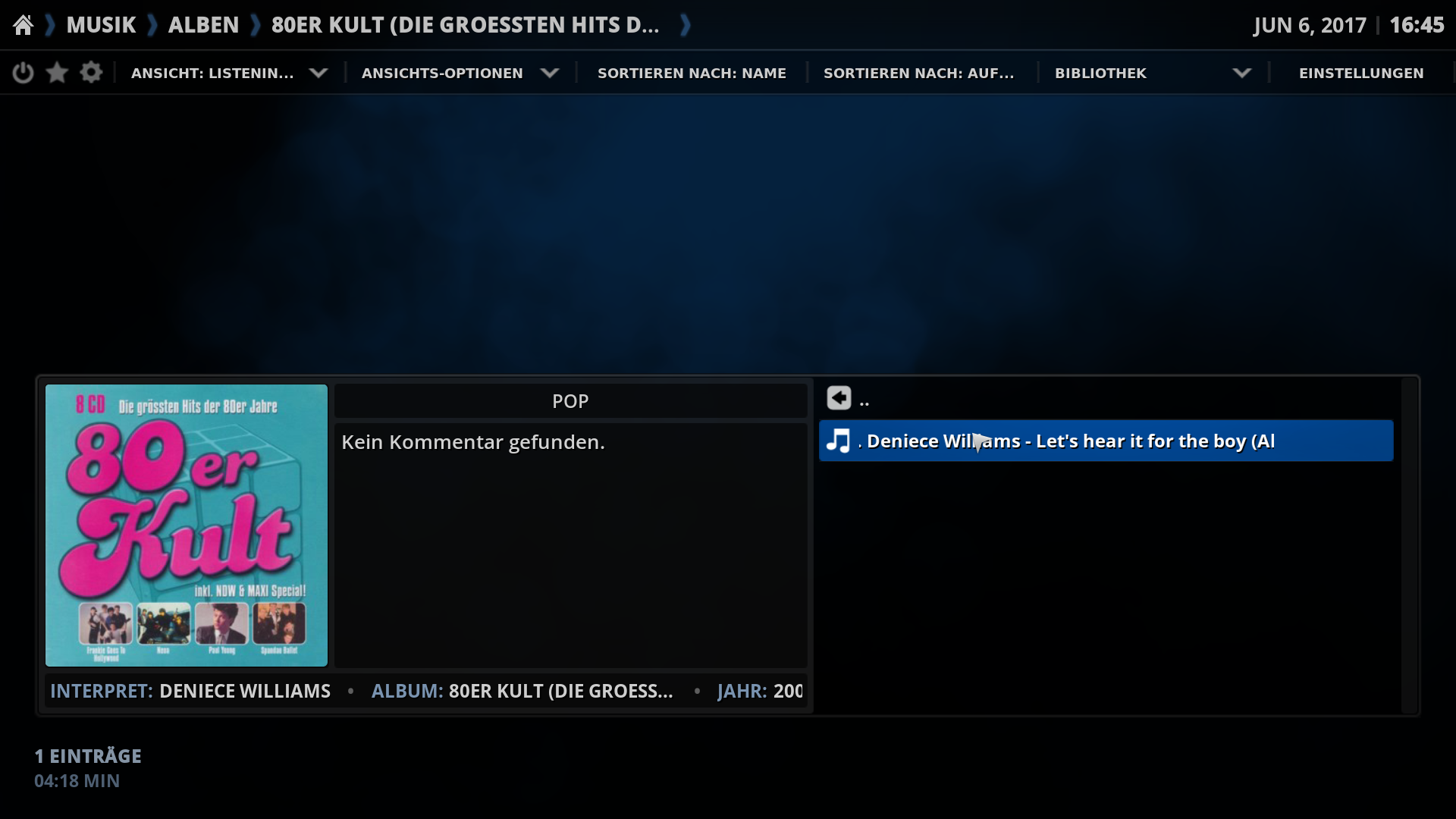

    Vor allem wenn ich in den Titellisten bin werden bei mir auf der linken Seite nur "Genre" und die (Gesamt)"Dauer" angezeigt. Hier wäre wenigstens die Bitrate interessant, aber auch weitere id2/3-Tag-Infos..
    Das ist Skinabhängig. Bei mir siehts z.B. so aus:
