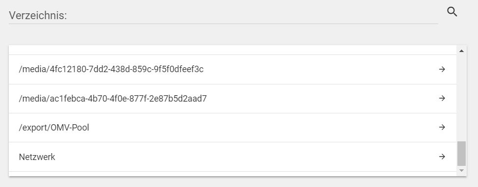

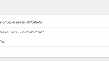

    Emby hab ich über die Web-GUI eingerichtet. Mit Freigaben meine ich die Pfade (Movies/Serien usw.).
    Die Befehle hab ich übers Terminal eingegeben. Allerdings nach dem 2. Befehl mit Fehlermeldung: emby-server: unrecognized service
    Ich komme ja auf den Emby-Server, nur beim Einrichten der Bibliotheken finde ich meine Ordner nicht.
    Hab mit AUFS einen Pool erstellt und darin über den PC als User die einzelnen Ordner erstellt und befüllt.
    Irgendwie verzwickt.
