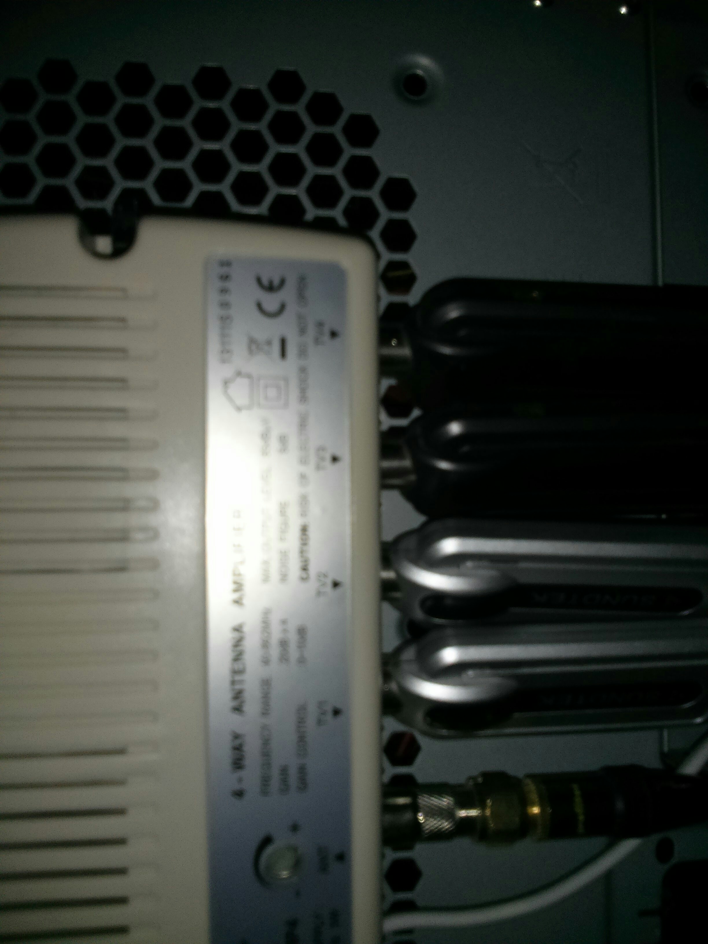

3) Aufgrund unserer Fernsehgewohnheiten wäre ich auf mind. 2 Tuner angewiesen, d.h. bei Option I) bräuchte ich zwei Sticks. Wie bringe ich dabei das Signal an beide Eingänge? (In meinem bisherigen Receiver konnte ich das Signal "durchschleifen".)
