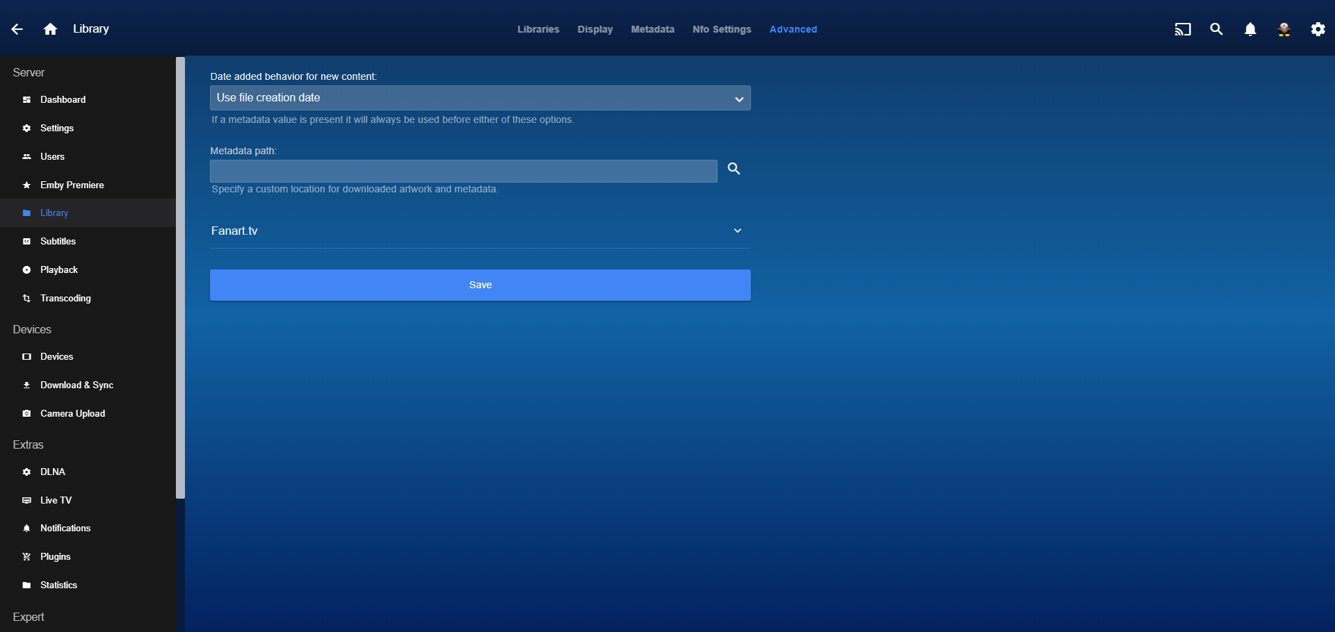

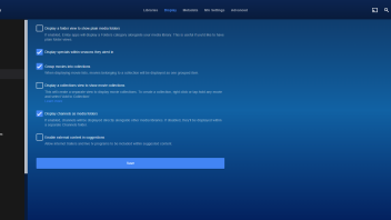

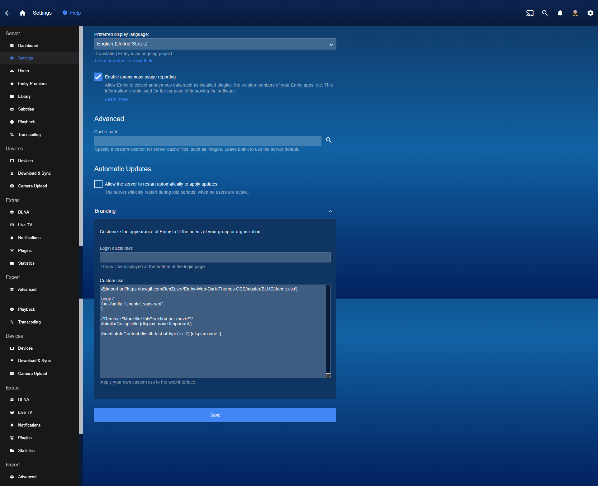

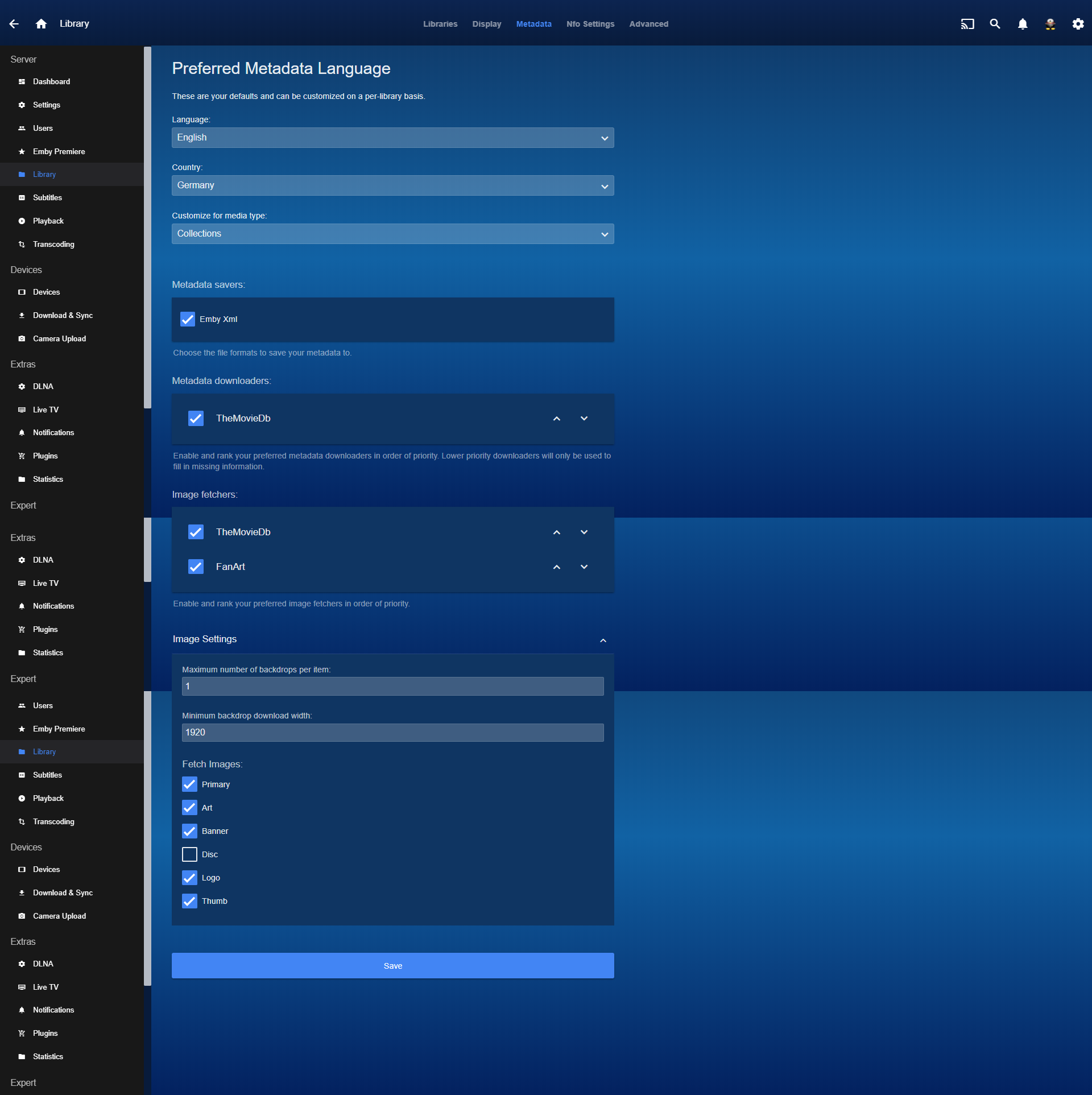

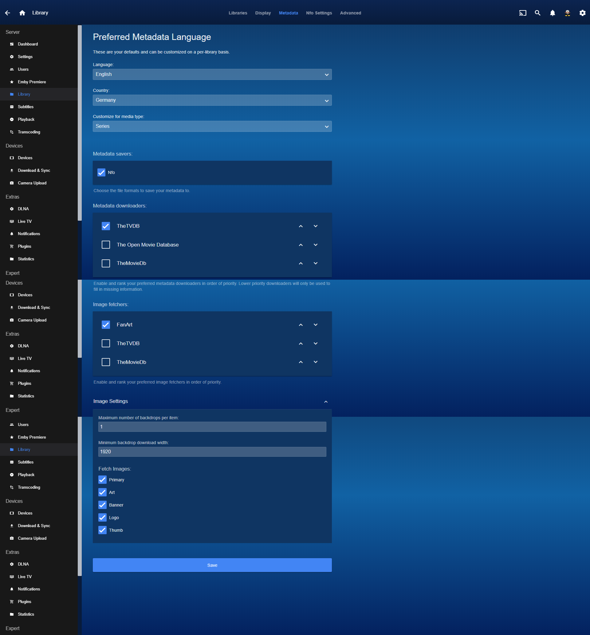

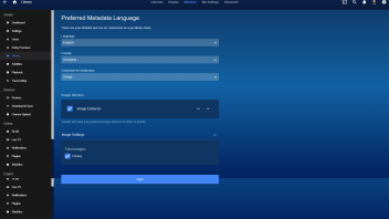

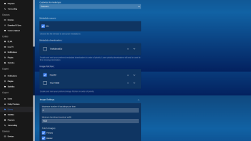

  • Ihr wollt Screenshots?! Könnt ihr haben!
    Ein paar Informationen vorneweg:
    Mein OS ist Kubuntu 17.10 mit ZFS für den Storage! Ich bin ein großer Freund von hilfreichen Automatiken, man muss ja nicht immer alles selbst machen! ;)
    Meine Systemsprache ist konsequent US-amerikanisches Englisch, gut auf den Screenshots zu sehen!
    Bei den Grafiken muss die Quelle an sich für gutes Material stehen, sonst nutze ich sie nicht. Lieber habe ich keine Grafik als eine minderwertige! Daher fällt z.B. bei Serien für mich TheTVDB als Bilderlieferant aus!
    Ich bin ein Freund von blauen Tönen, daher habe ich mir das dazu passende Theme als custom CSS eingerichtet. Zusammen mit dem Windows Media Center Skin des Emby Servers finde ich es sehr schön!

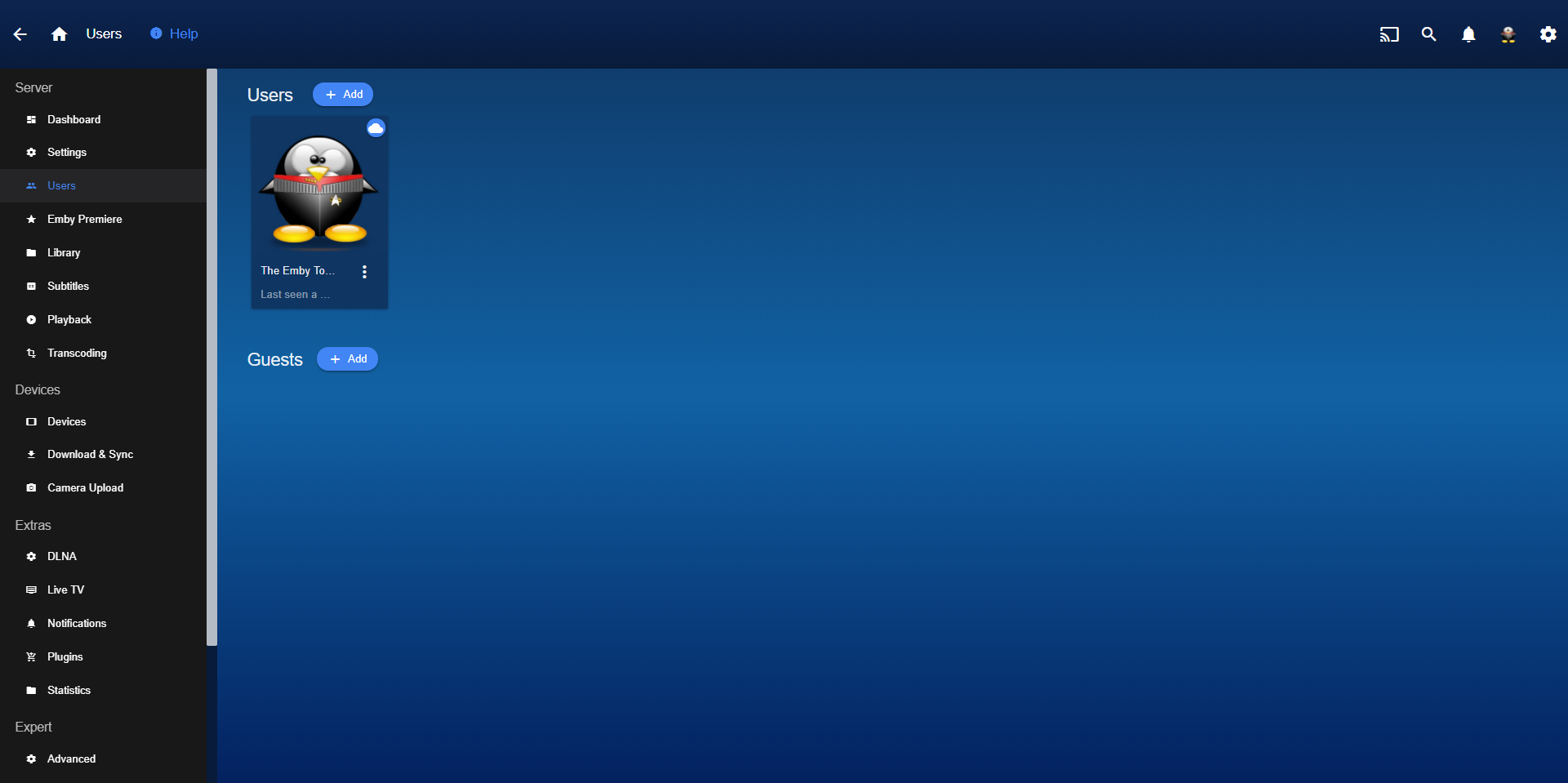

    Einen separaten User habe ich mir nie eingerichtet, da nur ich den Tower nutze!
    Die einzige Zusatzeinstellung im Account war das Festlegen von FSK 18, sonst ist alles geblieben!

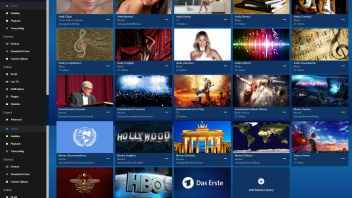

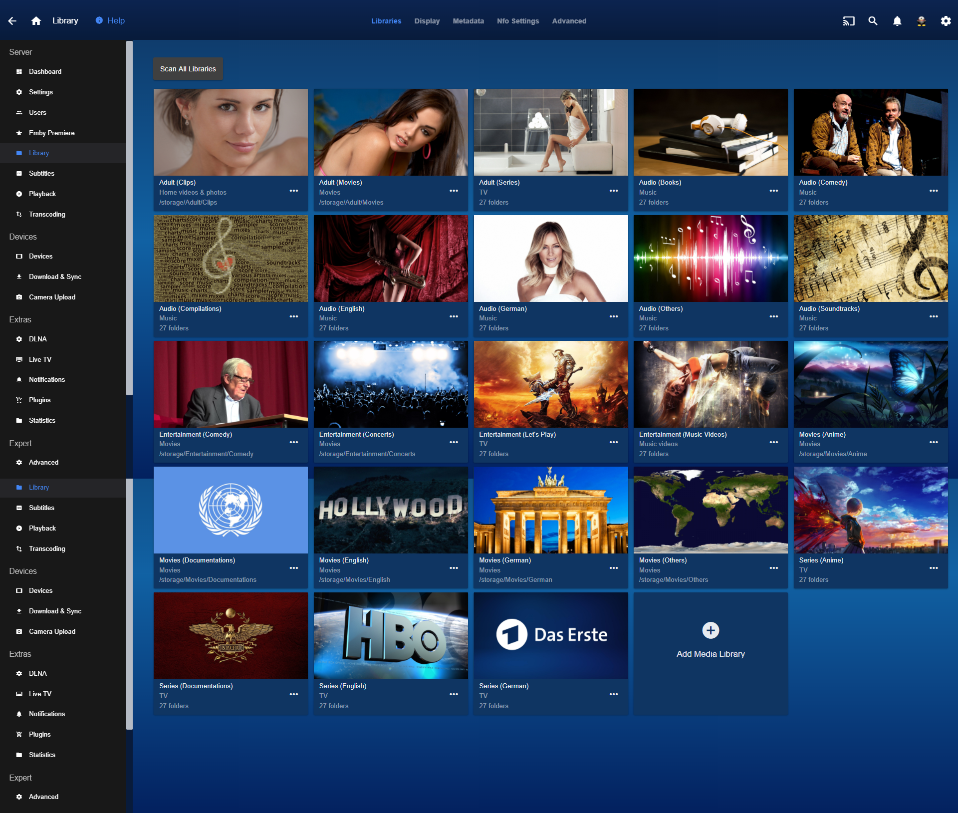

    Ich habe sehr viele Bibliotheken, wie man sieht! Alles muss seine Ordnung haben! ;)
    Und die Bibliotheken haben als Bild die jeweilige Wallpaper von Kodi (in FullHD)!

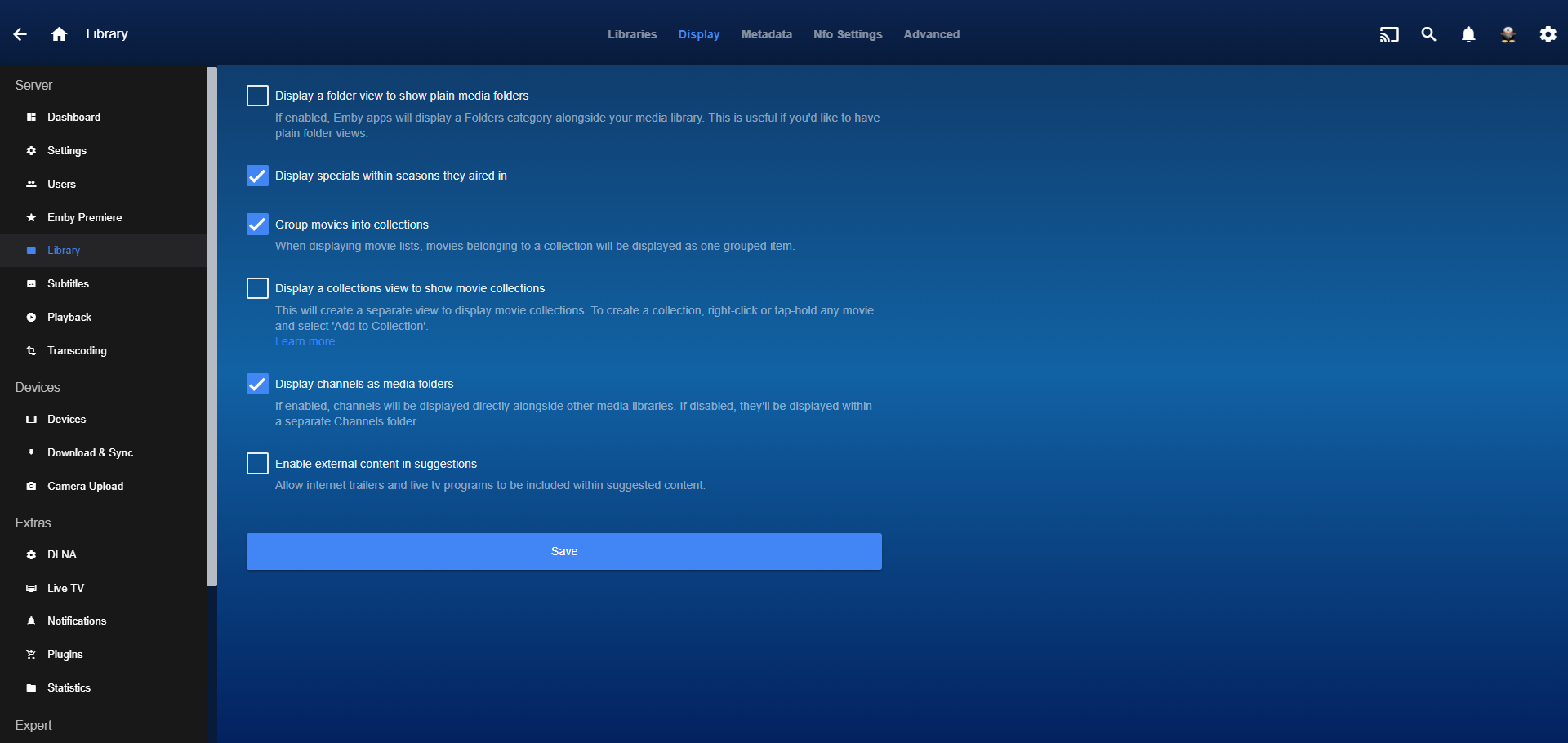

    Da ich sehr gerne die Timelines von Serien einhalte, erschien es mir logisch die Specials chronologisch in den Staffeln anzeigen zu lassen!

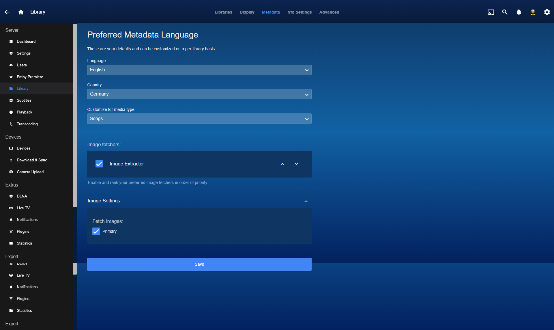

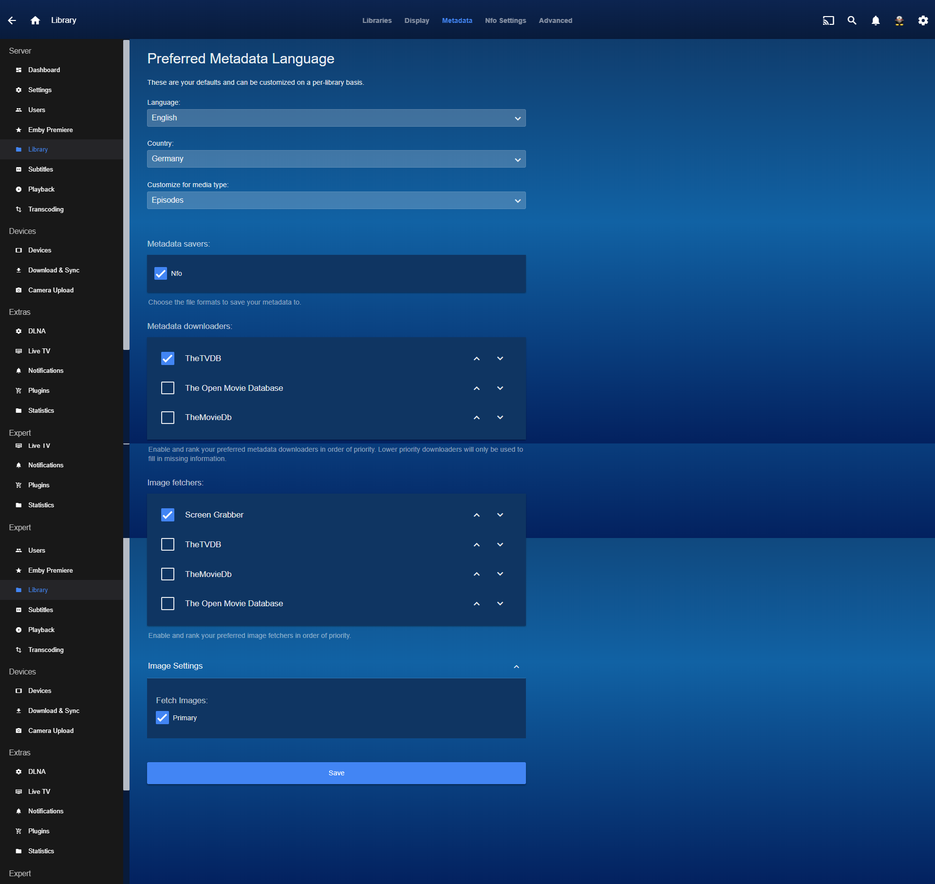

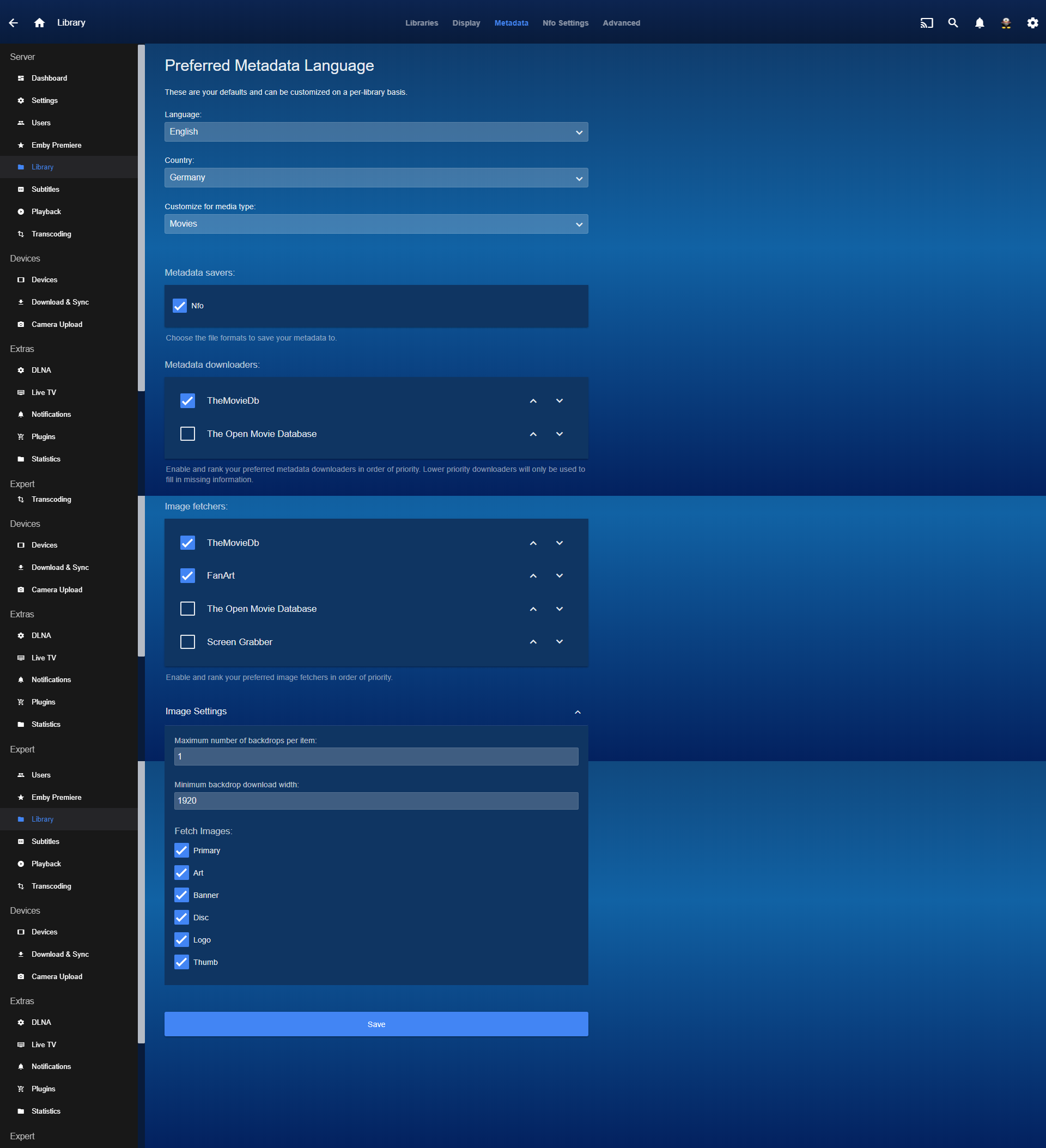

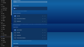

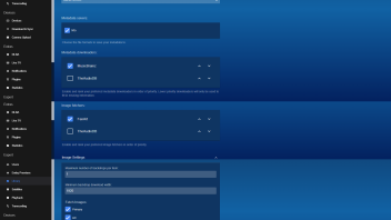

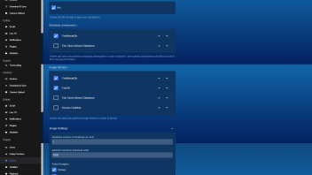

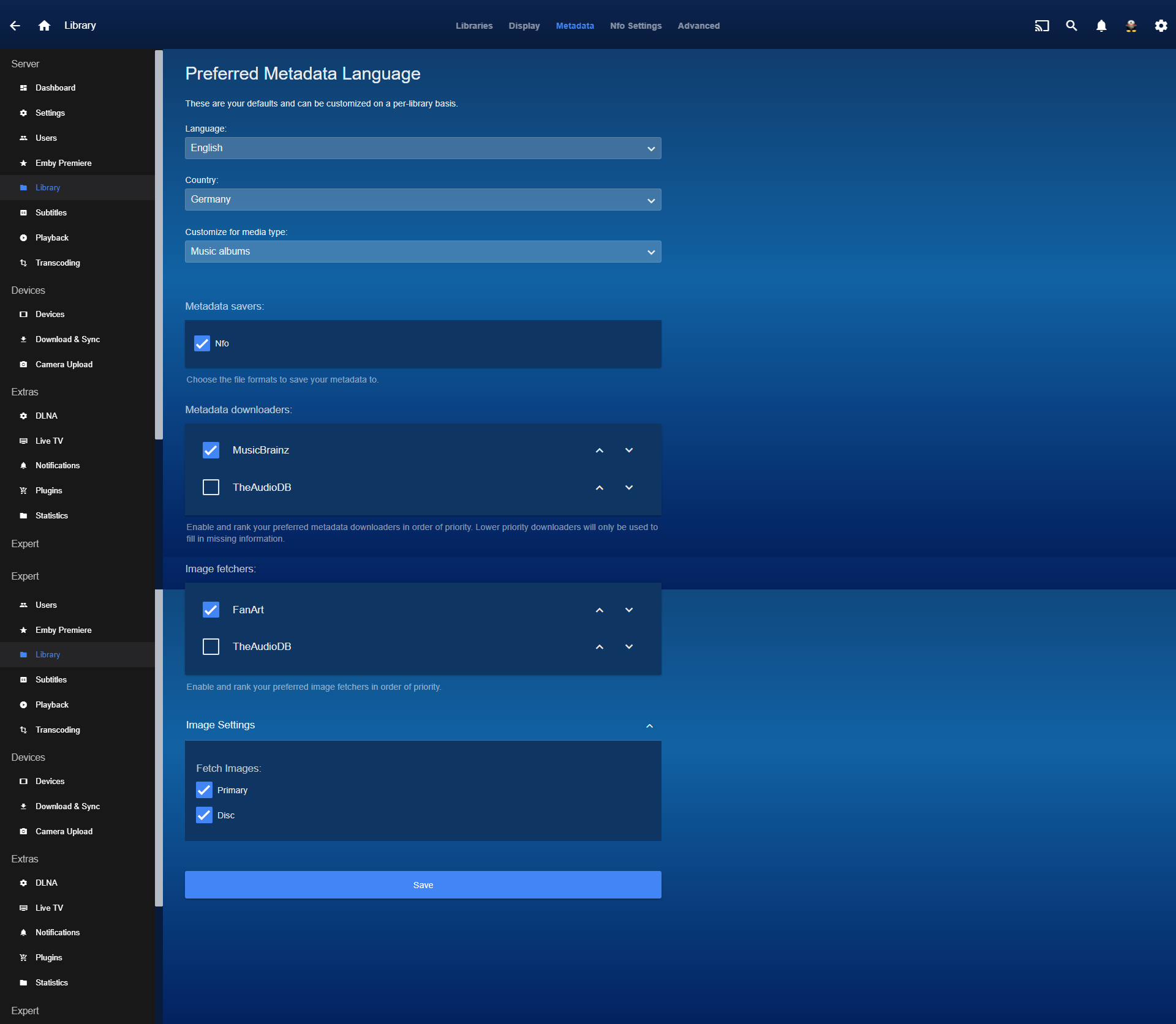

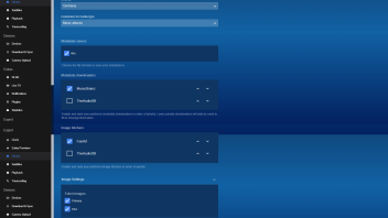

    Bei Filmen ist für mich TMDB die einzige vernünftige Quelle für Daten, bei Serien halte ich es mit TheTVDB. Wenn es um Grafiken geht, so ist mir bei Filmen TMDB am liebsten, wegen der unterschiedlichen Größen für Poster und Wallpaper. Sekundär kommt fanart.tv zum Zuge. Bei Serien wiederum ist nur fanart.tv für mich akzeptabel, da TheTVDB nicht gerade die qualitativ besten Cover und Banner hat. In der Nachbearbeitung kommt aber durchaus auch mal ein dortiges Wallpaper zu mir! ;)

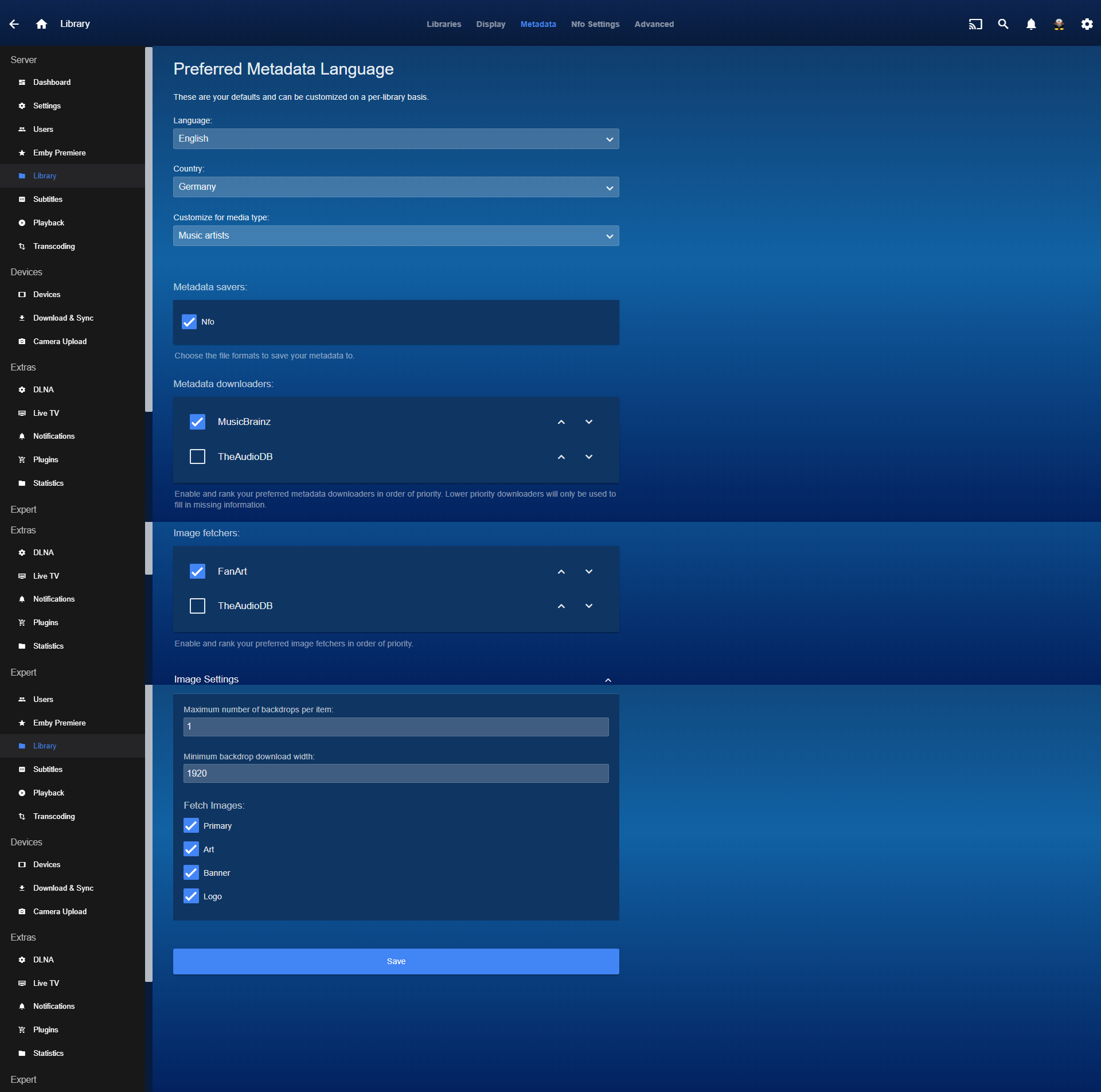

    Bei Audio ist mir die AudioDB zu sehr mit riesigen Texten bestückt, da kann ich auch gleich den entsprechenden Wikipedia-Artikel rauskopieren! Generell brauche ich sowieso keine Künstlerbiographien auf dem Emby Server, die lese ich bei Interesse lieber in Wikipedia nach!
  • Da mu0 man wohl nicht viel dazu sagen! ;)

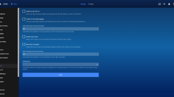

    Bei meinen Bibliotheken habe ich es eigentlich immer gleich: Echtzeitüberwachung an, Bilder vorab laden lassen, Kapitelbilderextraktion an (auch schon während des Scans!), Grafiken und Metadaten im jeweiligen Ordner speichern! Metadaten lasse ich nicht erneuern ...
    Untertitel lasse ich nicht herunterladen, da ich diese ja bereits beim Rippen meiner Sammlung eingebaut habe!
    Cinema Mode nutze ich nicht!
    Transocding hat bisher auch noch keinen Einsatz bei mir, daher ist da von mir auch nichts eingestellt worden!

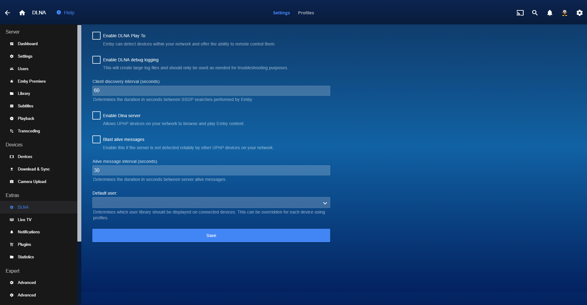

    DLNA habe ich nie genutzt und für mich selbst ergibt sich auch weiterhin keine Aufgabe dafür!
    Live TV nutze ich bisher nicht über den Emby Server!

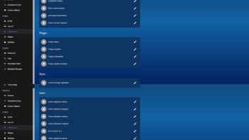

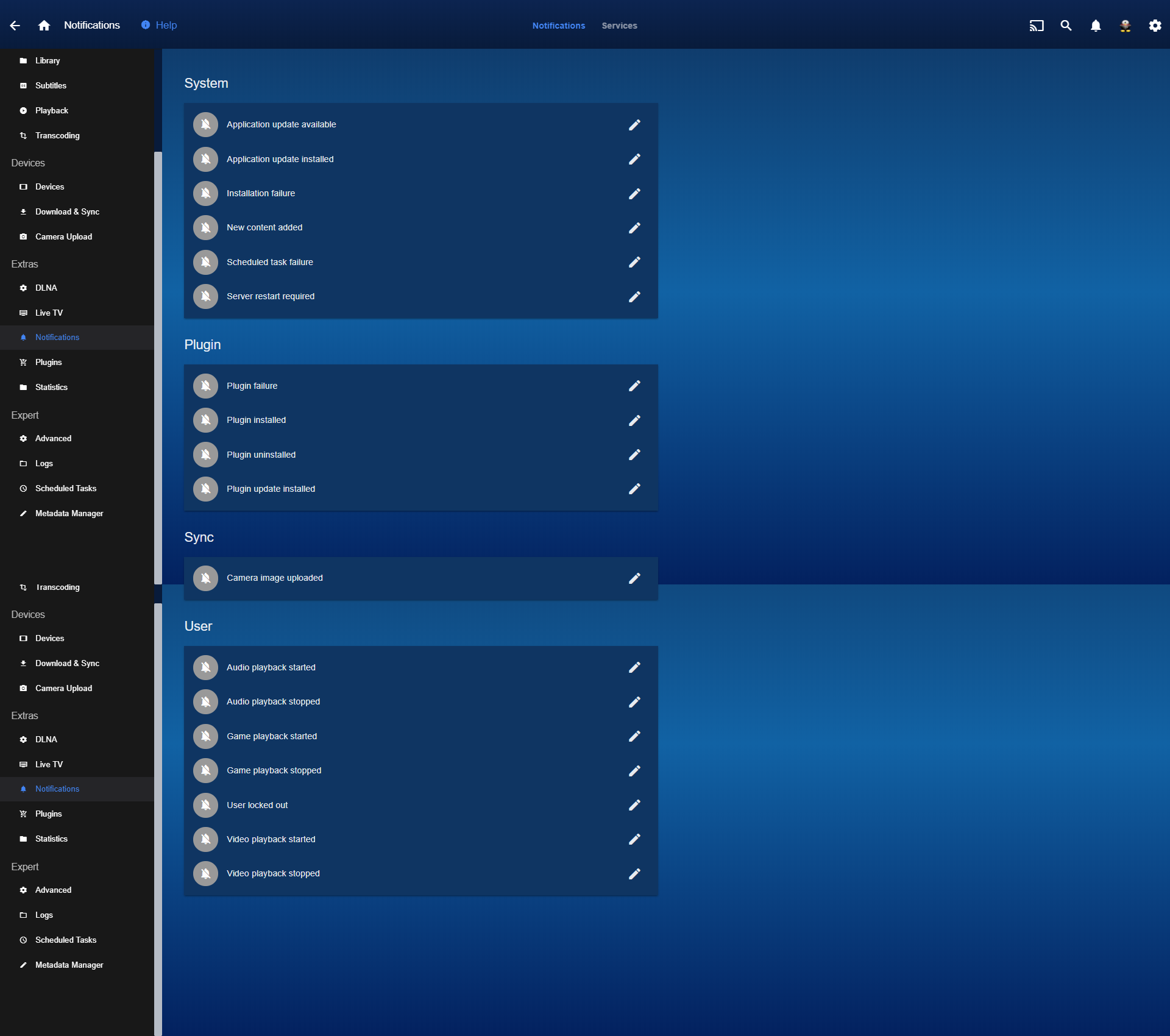

    Mich selbst stören die ganzen Benachrichtigungen, die verstopfen nur das Dashboard! Aber das soll jeder nach seinem eigenen Empfinden einstellen! ;)

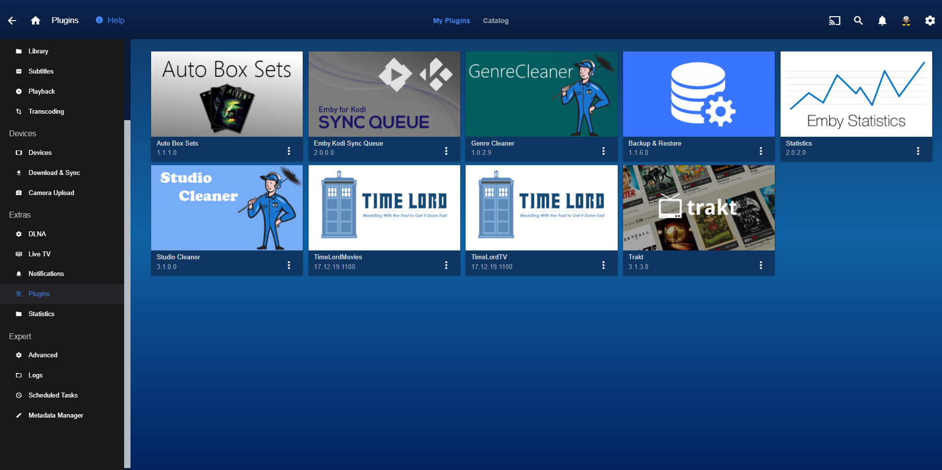

    Die von mir genutzten Plugins! Das Backup lasse ich bei jedem Hochfahren des Servers via Task laufen und hebe mir auch nur diese aktuelle Version auf!
