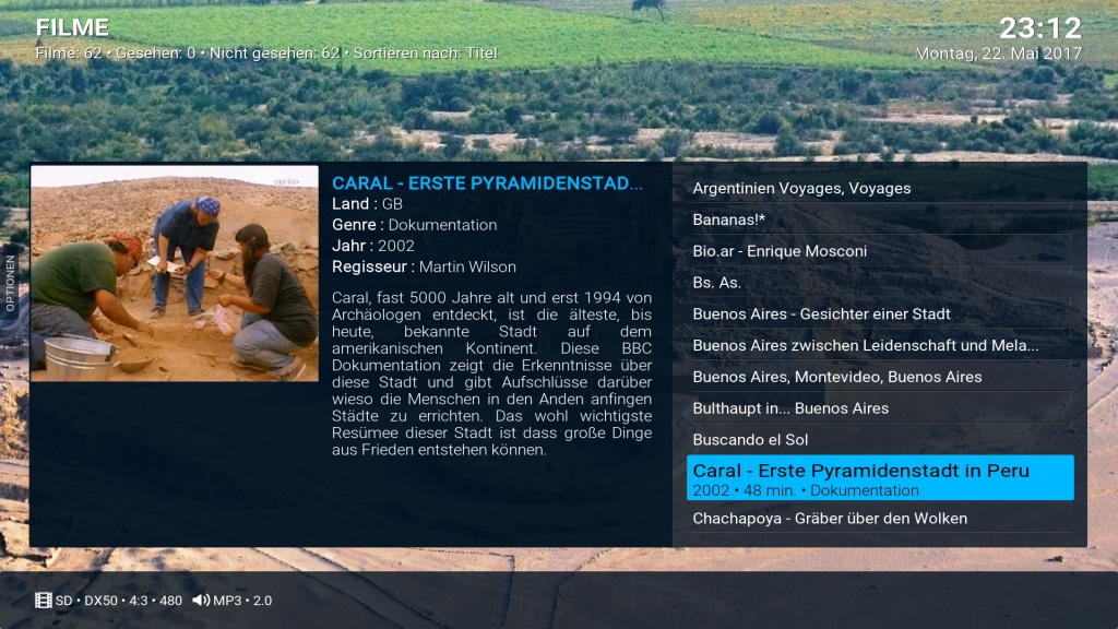

    ich habe mir vor Kurzem eine FanTec 4KP6800 zugelegt um meine Videosammlung schneller im Zugriff zu haben. Mit den aufgenommenen Spielfilmen klappt das ja ganz gut:
    Externer Inhalt www.h-tanner.de
    Aber, ich habe auch eine ganze Menge Dokus (vorwiegend aus dem Naturbereich) und dafür gibt es bei den diversen Filmdatenbanken im Internet keine Infos. Daher sieht die Info auch entsprechend knapp aus:
    Hier also meine Fragen:
    1. Gibt es eine Möglichkeit, die .nfo-Datei entsprechend "aufzubohren", d.h. mit eigenen Begriffen zu versehen? Die notwendigen Daten stehen alle in der .rec-Datei meines Topfield und es gibt auch Programme, diese zu extrahieren.
    2. Wie kann ich "Vorhersage nicht verfügbar" durch eigenen Inhalt (Text oder Bild) ersetzen?
    So in etwa würde meine "Wunsch-Info" aussehen:

    Ich möchte also - wie oben angedeutet - folgende Einträge in der .nfo haben:
    Sendername, Sendedatum, Sendeuhrzeit und eventuell noch andere Infos. Wie kann ich die in die nfo einbauen?
    Kann ich überhaupt eigene Schlüsselwörter in die nfo einbauen?

    Sendedatum könnte man bei Filmen im <premiered>-Tag unterbringen bzw. bei Serien auch im <aired>-Tag.
    Für den Sendernamen könnte man eventuell den <source>-Tag mißbrauchen, keine Ahnung wie Kodi darauf reagiert. Alternativ mal <tag>-Tag anschauen.
    Sendeuhrzeit wird aber in der Tat schwierig.
    EDIT: Welche Tags am Ende tatsächlich angezeigt werden, dürfte zudem skinabhängig sein...
    (und benutz' den TinyMediaManager :) )

  • Also ich seh da nicht was anders sein müsste nur weil es Dokus sind.
    Nehm ich eine Folge einer anderen Serie auf hab ich in Kodi ja auch kein Sendedatum.
    Genre, Land, Regie, Drehbuch hat man doch alles zur Verfügung. Bei Serien da wir 99% Aufnehmen kommt ins Studio der Sender rein von dem
    die Mehrheit auch stammt - wir wissen oft nicht wie es heißt aber auf welchem Sender es kam.
    Ich weiß jetzt nicht genau wie sich das Plot Feld verhält wenn man es in nfo´s in die Datenbank schreibt, im Skincode werden aber die
    BB-Codes Unterstützt. Man könnte also so etwas wie
    [B]Sendungsdatum: 2013-01-28 23:33:03[/B][CR]Handlung durchaus versuchen. Bei anderen Gegebenheiten wie Addonbeschreibung in der Addon.xml funktioniert das, genauso wie in den Sprachdateien.
    Ein "Mißbrauch" eines Feldes macht schon deswegen keinen Sinn weil man dann auch den Falschen text dazubekommt. Dann steht halt trotzdem Land: dran, auch wenn das Datum drin wäre.
    Dazu sind das globale Tags. Land z.B. würde dann auch in Node countries auftauchen oder einer darauf basierten Playliste.
    Eigene Felder kanns nicht geben da Kodi ja Info labels aus der Datenbank "extrahiert" und an den Skinengine übergibt, die der Skin wiederrum als Einzelnen Text mit Positions und
    Formatierungsangaben darstellt. Selbst wenn man sich eins ausdenken würde, hätte man keine Anzeige dafür.
    Ob man sich natürlich die Arbeit machen will muss man selbst entscheiden.
    Ich habe unsere Terra X Folgen bisher immer über eine Excelliste einmal die Info gesammelt und dann halbwegs automatisch alle nfo´s auf einmal erzeugt.
    So kann man wenigstens größere Bestände recht gut einpflegen ohne alles per Hand zu machen:
    Außer das ich damals Probleme hatte mit der Kodierung der NFO´s, keine Ahnung ob es am Tool lag oder mir, hab ich das mit
    https://www.somebytes.de/54-0-FilesFromCSV.html
    gemacht. Dort kann man in einer Art Musterdatei die Spalten angeben aus einer CSV..
    Natürlich muss man die auch erst mal erstellen, aber das ging eigentlich ganz gut mit den Texten aus Fernsehserien.de.
    Je nachdem wie das extrahieren der REC Infos abläuft könnte man das vielleicht irgendwie automatisieren falls dir das was hilft.
    Ich kenn mich da leider nicht aus, bin selbst Kathrein Nutzer, aber wenns da nen CSV export gibt, wäre das ja das Optimium.
    Dann könntest über eine einfache BAT Datei mithilfe des Tools alles in die passenden Felder einer Muster NFO schreiben.
    Grüße

  • Aber vielleicht habe ich das ja auch missverstanden.
    Yupp hast du;).. Tags ist eine Datenbank Kategorie Videos/Filme/Tags
    dort wo Genre, Jahre usw. auch sind.
    Vergleichbar ist das eher ein Schlagwort, das man über die "C" Taste ähnlich wie wenn man sets in Kodi Organisiert mit Filme (oder Serien) füllen kann durch Hinzufügen oder Entfernen
    über einen Auswahldialog.
    Also für sowas wie "Meine Lieblingsfilme".. Jeder Film mit dem Schlagwort kommt dann unter Videos, Filme, Tags, Meine Lieblingsfilme als eine Art Sammlung.
    Die Infos tangiert das überhaupt nicht und ich wüsste auch keinen Skin der es in der Videoinfo irgendwo Anzeigt.
    Zumal es zwar ein ListItem.Tag gibt, das Anzeigen sollte was für ein Tag in diesem Film vorhanden ist, aber was passiert (wenn überhaupt möglich) man einen Film mit zwei tags versieht,
    und wie man das überhaupt darstellen sollte als Skin, weiß ich auch nicht.
    Die vorhanden Infos füllte es aber soweiso nicht in einer "normalen Videoinfo". Da müsste man es schon im Skincode ändern. Und schlussendlich wärs auch extrem unbrauchbar wenn man dort Sendetermine
    Einträgt und damit 100 Schlagworte (für jedes Datum ein eigenes) generiert.
    Versuch lieber die vorhanden Felder und schreib den Rest zu Not in die Beschreibung mit einem Zeilenumbruch [CR] vor die Beschreibung. Das wird wohl das vernünftigste sein.
