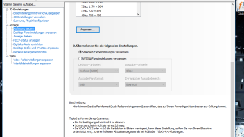

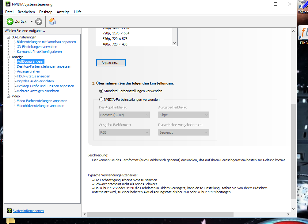

  • Irgendwas stimmt hier ganz und gar nicht. Mit dem SYSTEM KANN eigentlich gar nichts ruckeln :)
    Du kannst ja mal die Farbwiedergabe in der Nvidia Systemsteuerung auf RGB umstellen(siehe Bild).
    Ansonsten mal sämtliche Bildverbesserer ausschalten in den 3D Einstellungen für Kodi.
