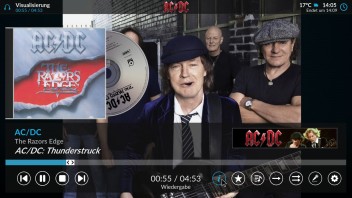

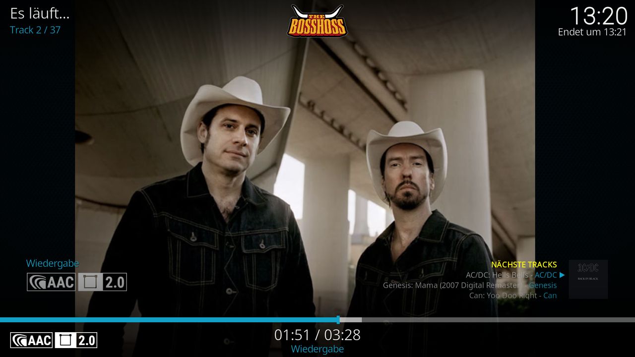

Hatte vergessen es zuvor im Header der Musicvizualisation anzupassen...Marc0810...klappte aber dank deiner Hilfe einwandfrei.

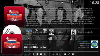

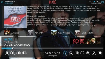

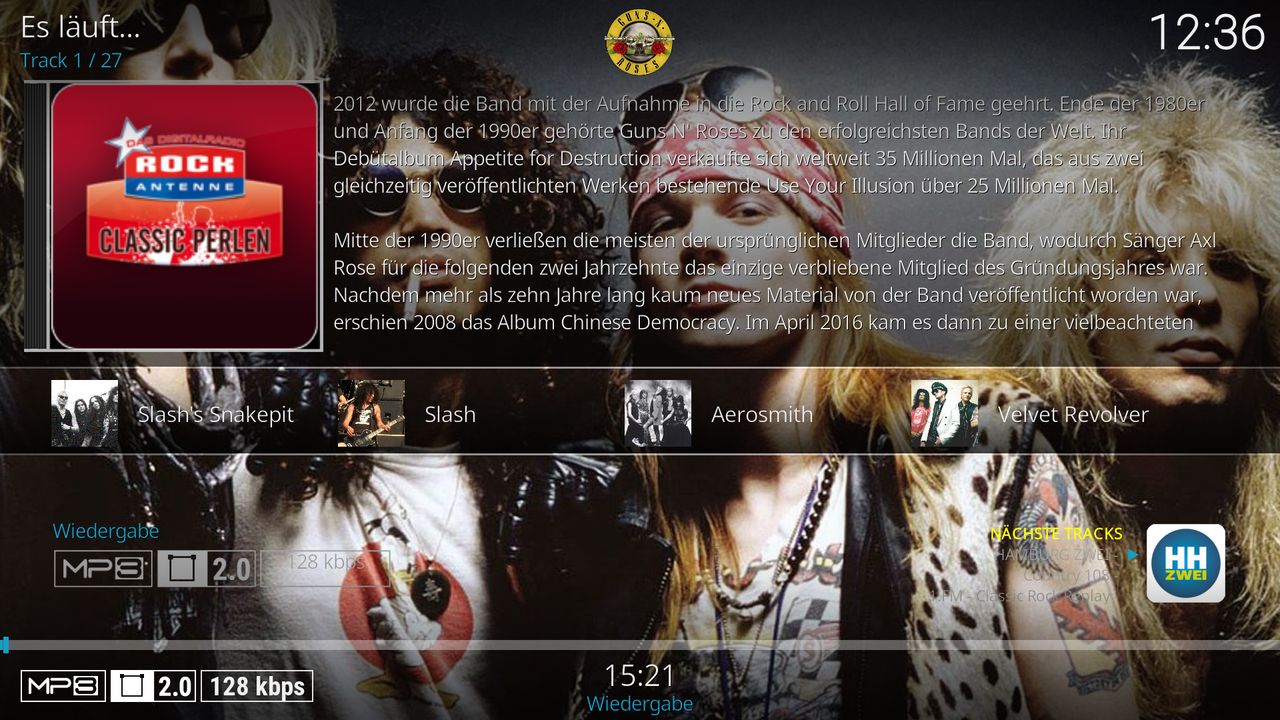

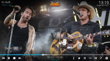

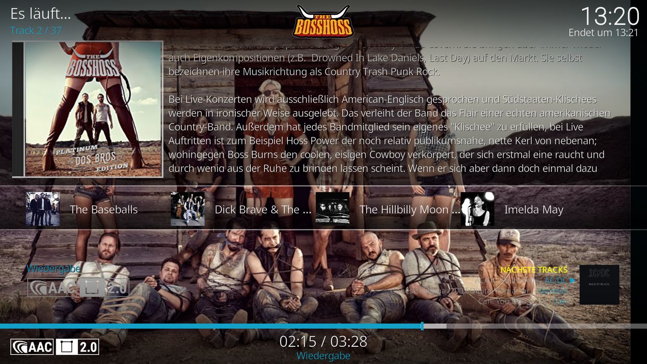

Bin auch kein Skinner und habe nicht so recht die Ahnung davon ...hoffe aber das du mir beim Estuary Refresh MOD noch helfen könntest ihn richtig anpassen...habe es bisher mal so versucht...aber es ist noch nicht richtig mit der kbps Anzeige im Custom Fenster...da der Rahmen fehlt ...sowie im Custom Fenster die Titel...Artist Anzeige in der Textbox...jedenfalls bei den localen Medien...darum ist es bisher im Anhang des Custom Fenster noch nicht vorhanden.

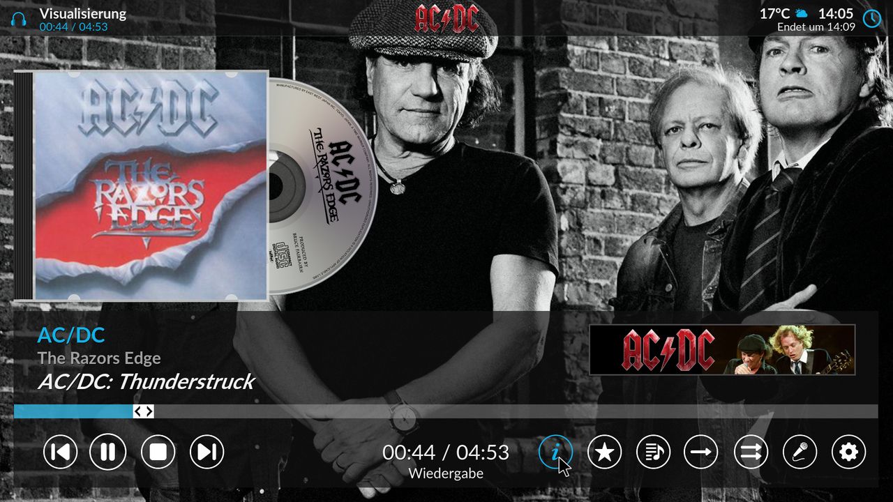

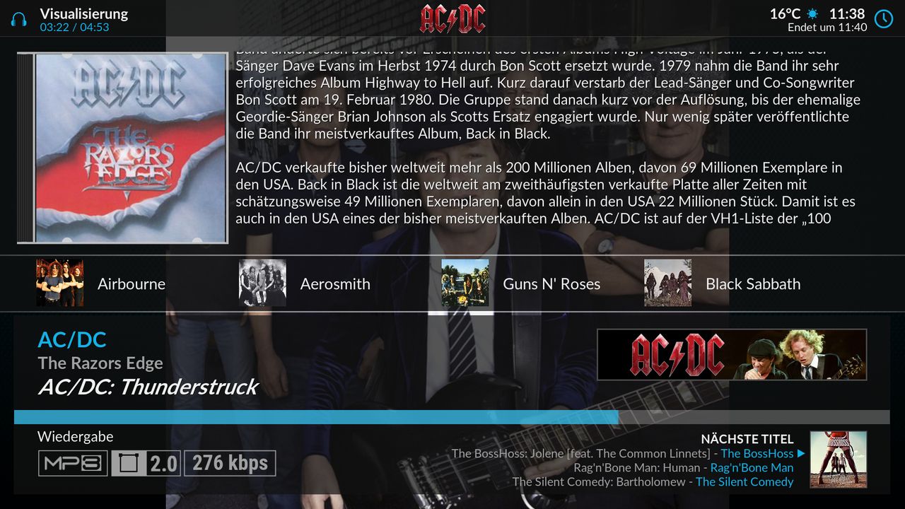

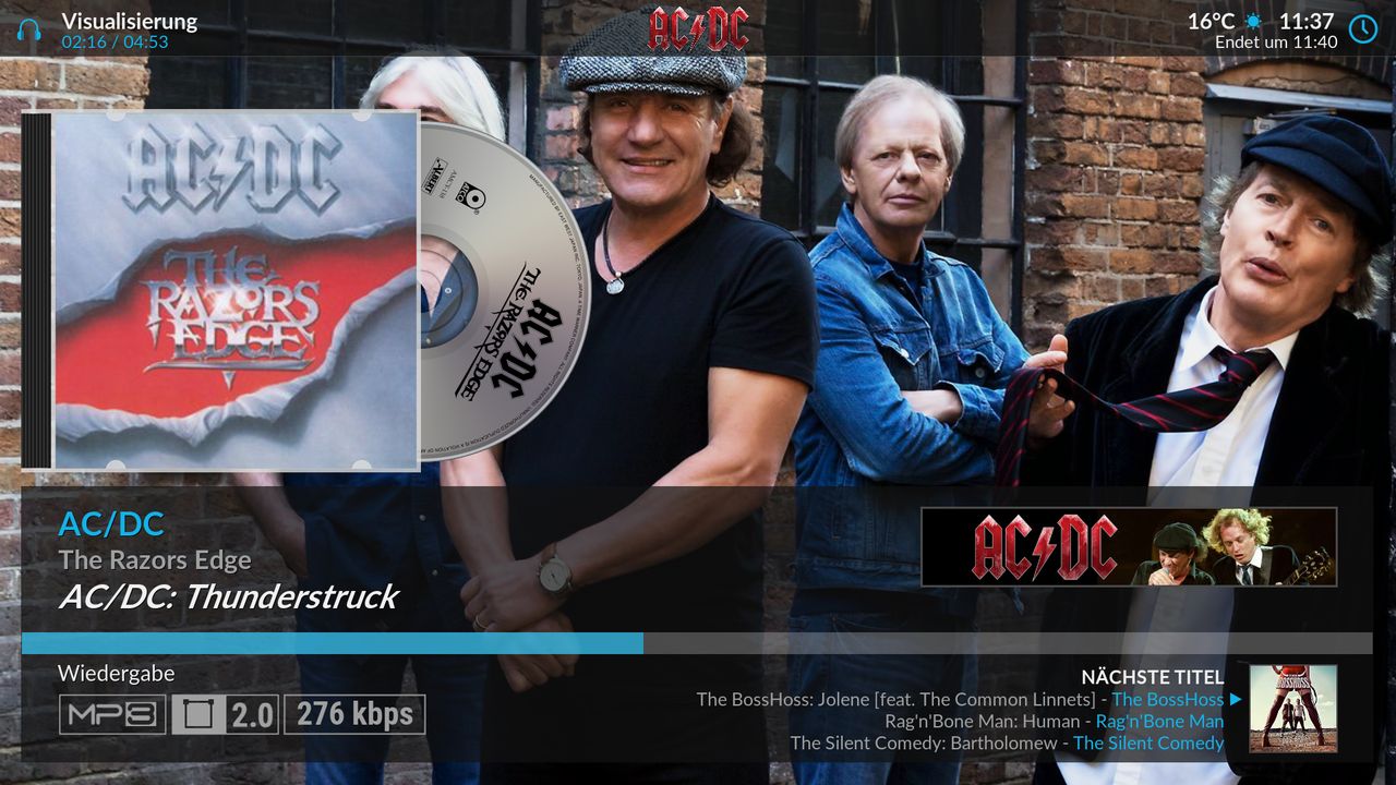

Hier mal die Modifikation im Anhang für den Estuary MOD V2 - Version 2.5.9 von Guilouz für Kodi 18 Alpha ...damit man zum Beispiel auch Fanarts im Vollbildmodus bekommt über das Radio Addon Version 2.3.2 von Tristan Fischer...oder über das Amazon Prime Music Addon Version 0.5.1 von piet...jedenfalls wenn man den ( i ) Button anklickt im Player.
Hier ein paar Screenshot dazu:
Hey,
Kann ich die Tage mal machen, kein Problem..
Im prinzip ist es nur noch Abgleichen:
Custom ID deiner Windows prüfen ob nicht verwendet.
Codeteile Prüfen:
Font, Color, Includes, Settings wie HasSetting falls drin..
Das sind alles variable Teile die anders sein können. Der Titel z.B. hat ja ne Farbe - macht der eine MOD das über eine variable oder einen auswählbaren string, fehlt dir der im anderen womöglich. Und ohne Fabre fehlt auch der Titel mit einem error im LOG - da gibts kein "Fallback" oder so, sondern er ist dann da aber 100% Farblos oder fehlt einfach ganz im code..
Font dasselbe.. steht dort Font18 drin und der andere MOD hat den nicht in der Font.xml, kommt nix.
Settings und includes dasselbe..
Aber das bekommen wir schon auch noch hin;)..

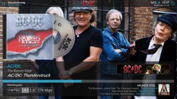

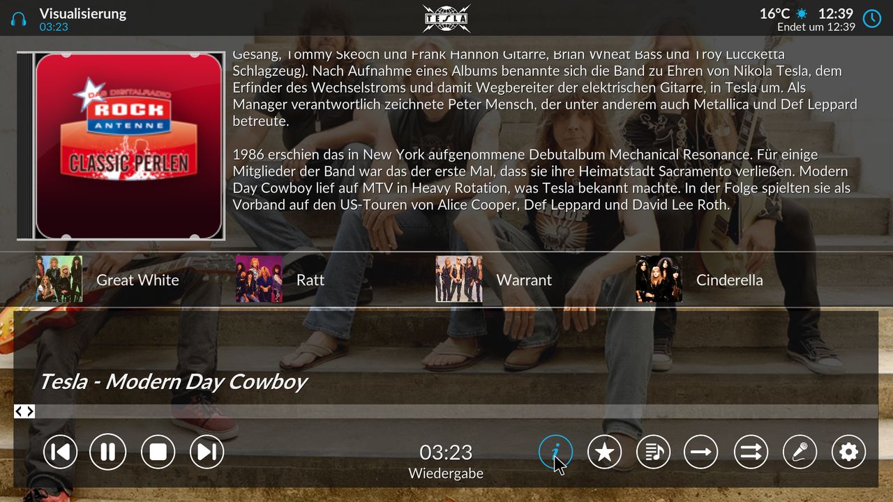

Habe hier nochmal die Modifikation für den "Estuary V2 - Version 2.7.7" für Kodi 18 Alpha mit den veränderten Dateien angehängt.

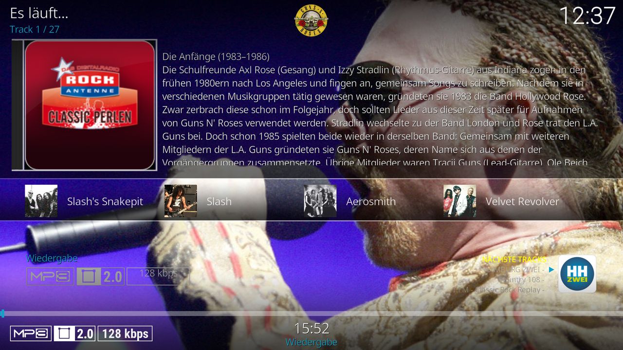

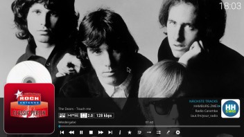

Naja...nutzt wohl kaum jemand diesen Estuary MOD V2 Skin...hier mal ein Screenshot in Verbindung mit piet sein Amazon Music Addon.

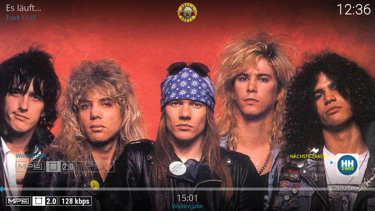

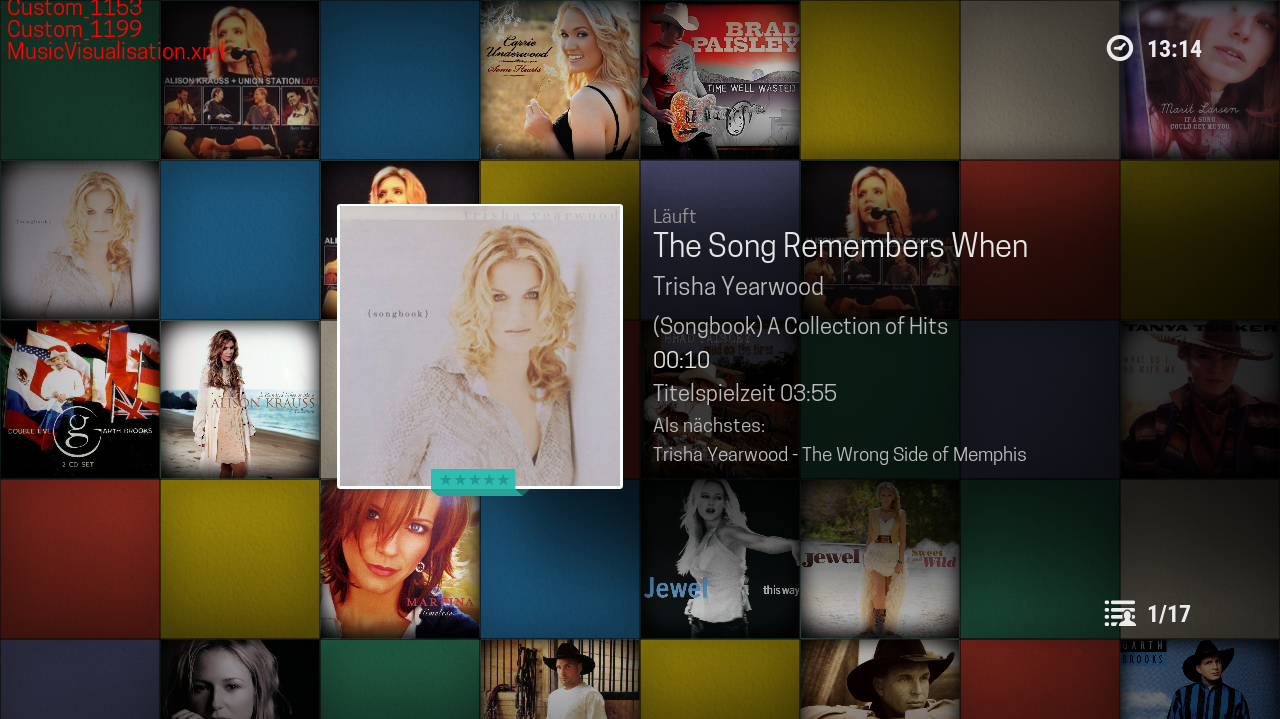

Den Hintergrund also die Kacheln?.. Die darüberliegende Info ist etwas tricky da auch vieles bei Text aus den Defaults kommen (wie Farben, Einrückungen, VAR´s usw.)
Der Hintergrund sieht ungefähr so aus (für 1920 skins)
Die Farben und Includes hab ich aufgelöst damit es weitestgehend sinunabhängig ist.
Daraus ist zu achten:
Es sind zweierlei Layouts möglich mit dem Setting Skin.HasSetting(EnableMCEMusicViz).
Das müsste man dann wo einbauen wie das MusicOSD.
Einmal das auf dem Bild in den farbigen Kacheln wie im WMC, und dazu noch eine Einfarbige Retroversion mit Musterflächen.
Bei mir sind das alles Variablen - der einfachheit halber sind hier alle direkt als HEX Code in blau dafür.
Siend quasi Texturen die dann eingefärbt werden in verschiedenen blaus für einen Retrotouch (ich hab ein komplettes RetroDesign noch nebenher laufen).
Momentan ist es bei mir Beschränkt aus 1920x1080 und bewegt sich alle ca. 20 Sekunden hoch und runter.
Für den Flex hab ichs mal größer gehabt (allerdings in 720p), mit einem Ken Burns Effeckt.
Das wäre aber recht einfach umzusetzen.
Man müsste nur Negativ beginnen also quasi an allen vier Seiten noch eine Reihe/Spalte dazu bauen.
Dann wäre auch ein Bewegungseffeckt möglich mit Zoomen und hin und her schwenken..
Vorrausgesetzt der Rechner packts.
Falls nicht klar kommst sag Bescheid. Falls es wirklich willst kannst mir auch deinen xml Ordner schicken.

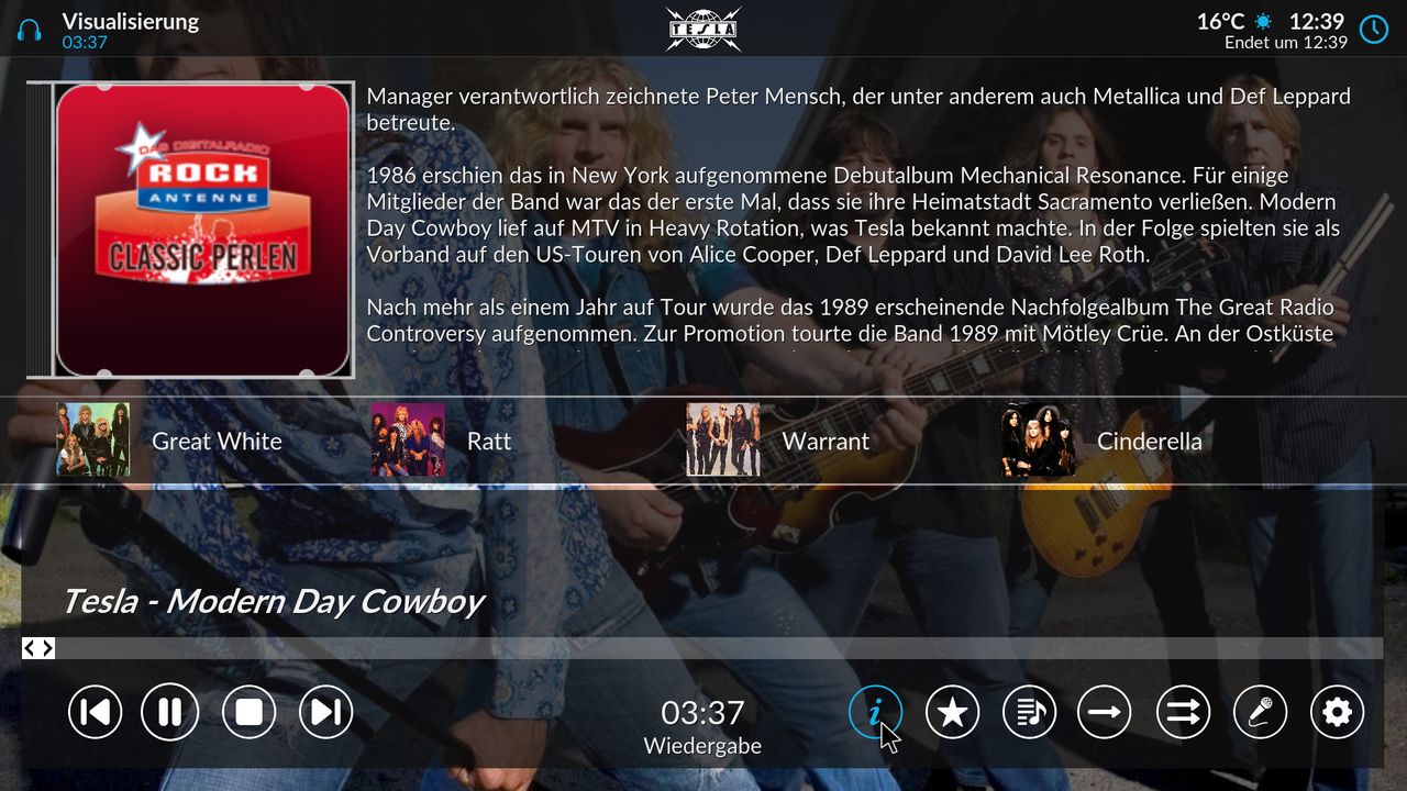

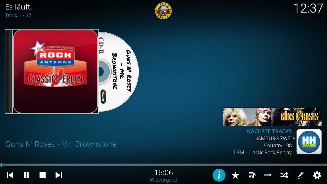

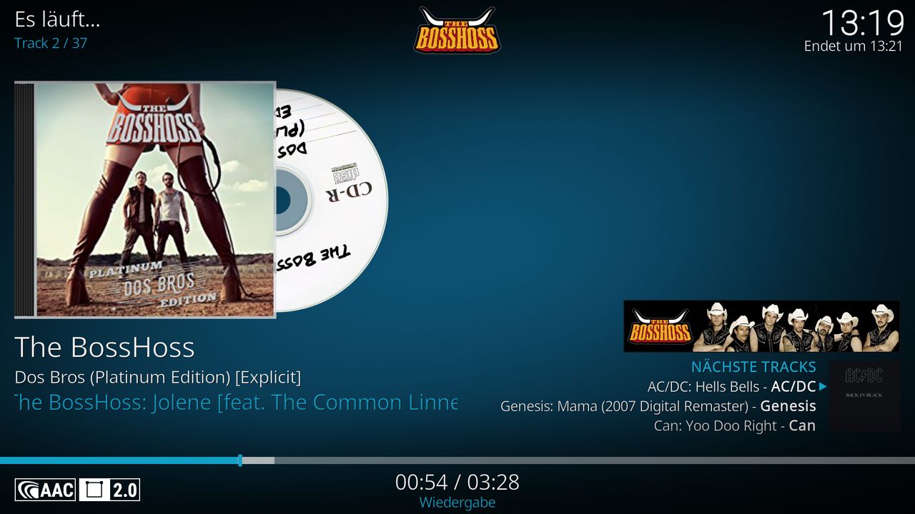

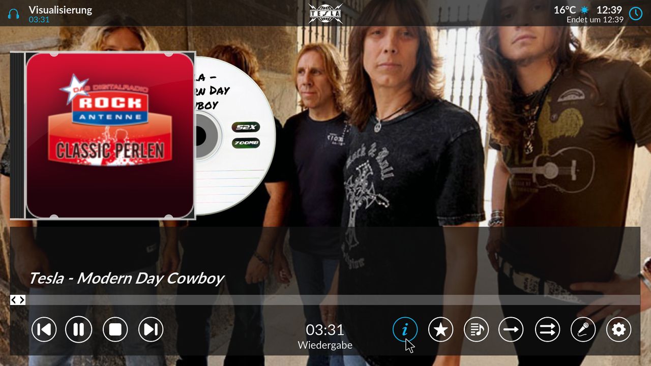

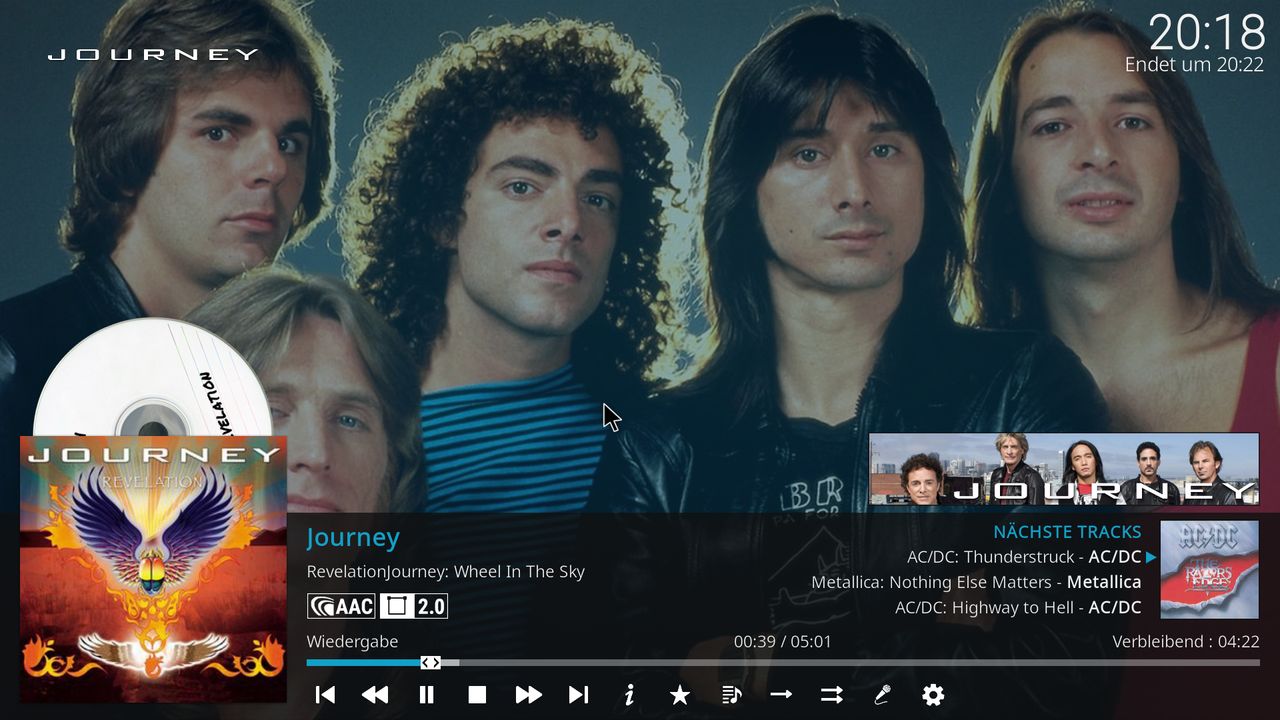

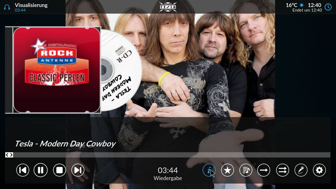

Habe hier nochmal die Modifikation für den "Estuary Mod V2 - Version 2.9.2" für Nightly Kodi 18 Alpha mit den veränderten Dateien angehängt.
Da sind ja nun zweimal Informationen enthalten über die Modifikation im Player beim abspielen als Button ( I ) und ( I+ ) ...merkt ihr da den Unterschied...zum Beispiel über das Amazon Music Addon... oder das Radio Addon...beziehungsweise über lokale Musik Datein?
Naja...dann merkt wohl niemand den Unterschied...die Modifikation kann man auch nutzen für den "Estuary Mod V2 - Version 2.9.3" für die Nightly Kodi 18 Alpha.
