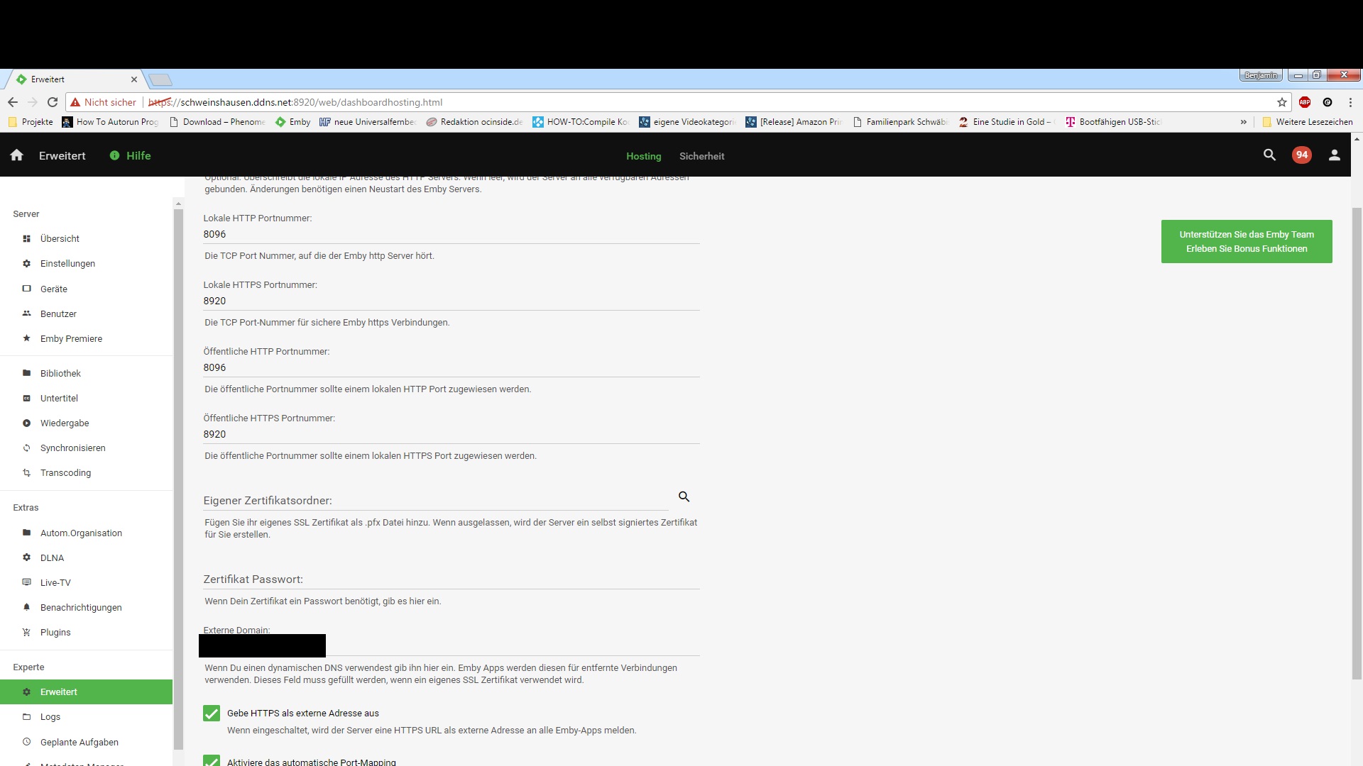

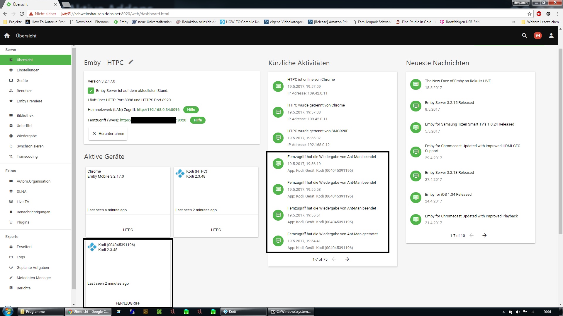

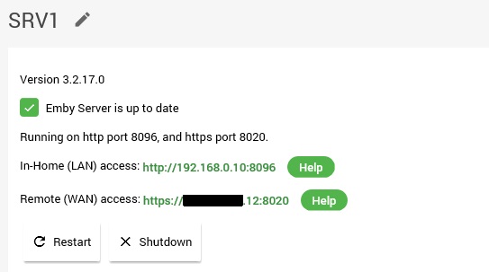

    Ich habe es bei mir gerade noch einmal mit einem Laptop über UMTS getestet und es funktioniert. Folgende Einstellungen etc. liegen bei mir vor:

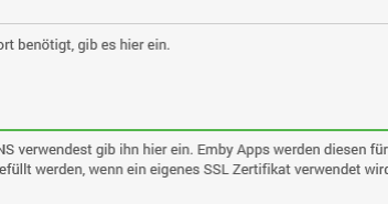

    • Der Einfachheit halber habe ich mich bei http://www.noip.com angemeldet und mir eine Adresse zuweisen lassen.
    • Diese Adresse habe ich an der geschwärzten Stelle eingetragen
    • Ob man es mag oder nicht muss jeder selber wissen, aber ich habe mir einen separaten Emby Benutzer "Fernzugriff" eingerichtet, welcher nur wenig Zugriffsrechte hat

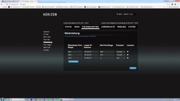

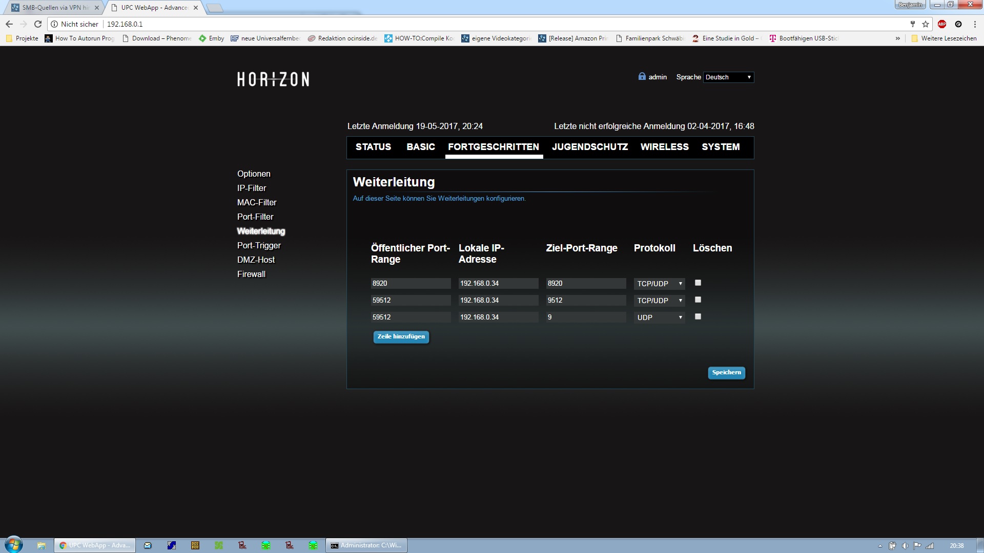

    • Im Router habe ich die entsprechenden Weiterleitungen eingerichtet

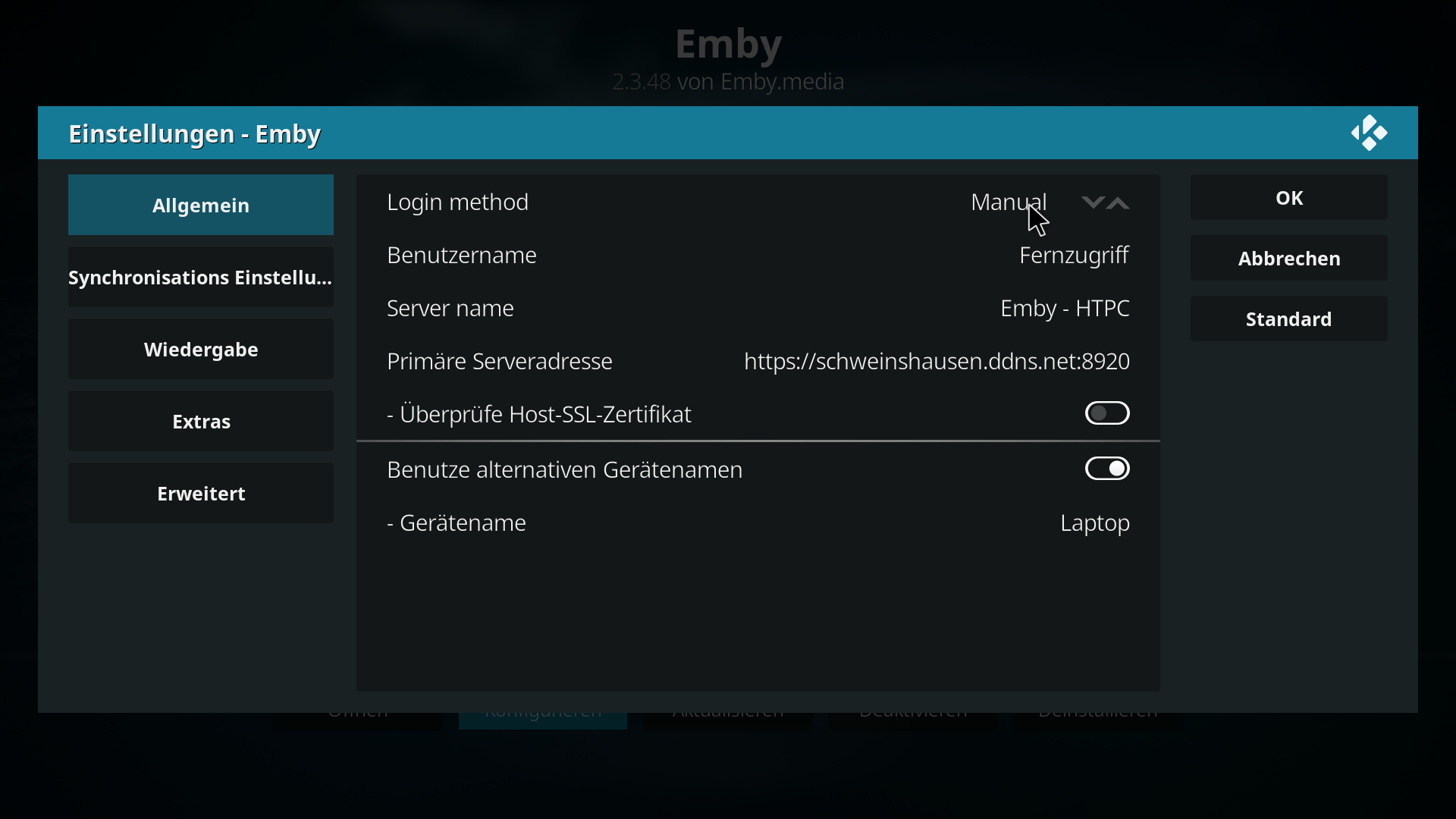

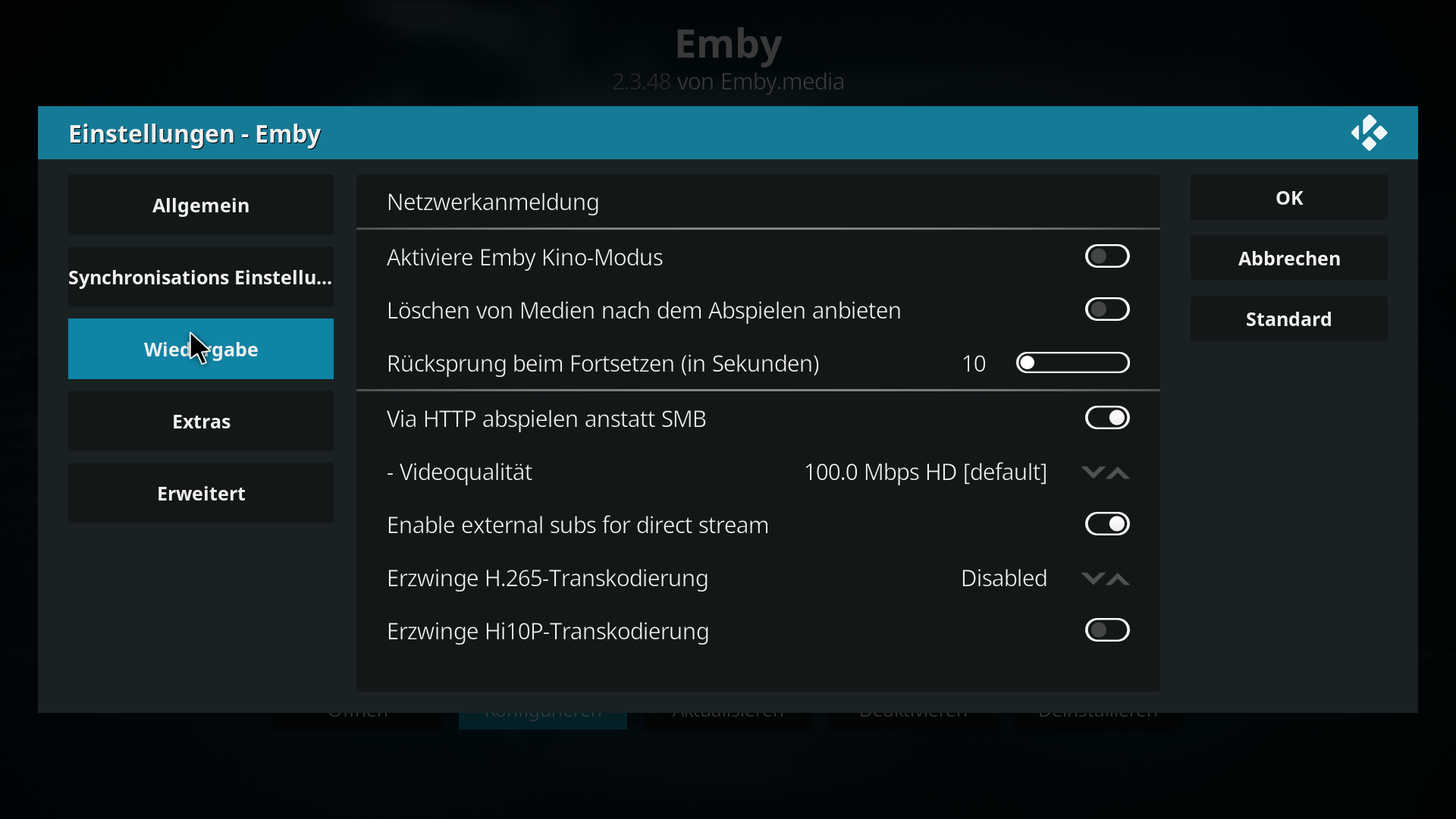

    • Dann Kodi gestartet, das AddOn instlliert und eine manuelle Anmeldung durchgeführt (am einfachsten wäre es natürlich über Emby Connect)

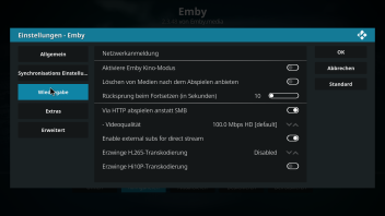

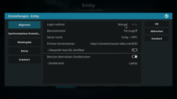

    • Anbei die entsprechenden Einstellungen

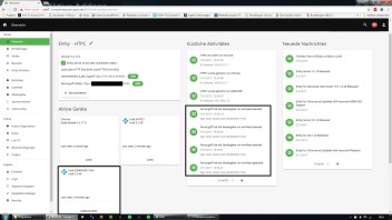

    Mit diesen Einstellungen kann ich Problemlos über die Ferne auf meine Daten zugreifen und bedingt über die Portangabe sollte es über HTTPS laufen. Da Wireshark leider keine UMTS-Module in 64-Bit Umgebungen abscannen kann, kann ich dies leider jedoch nicht nachweisen, leider.
