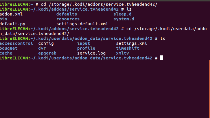

  • mein eingerichtetes tvheadend + server
    Alles im .kodi und seinen Unterordnern
    Hier mal ein passender Screenshot von meiner VM auf der ich gerade den Server installiert habe. Du siehst...beide Pfade fangen mit /storage/.kodi/... an.
    Von daher, wie schon 2 Mal gesagt: .kodi Ordner komplett irgendwohin kopieren. Das reicht als Sicherung komplett aus.
    Auch der TVH Client befindet sich in den entsprechenden Unterordnern.
    Glaub es oder lass es ;)
