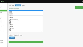

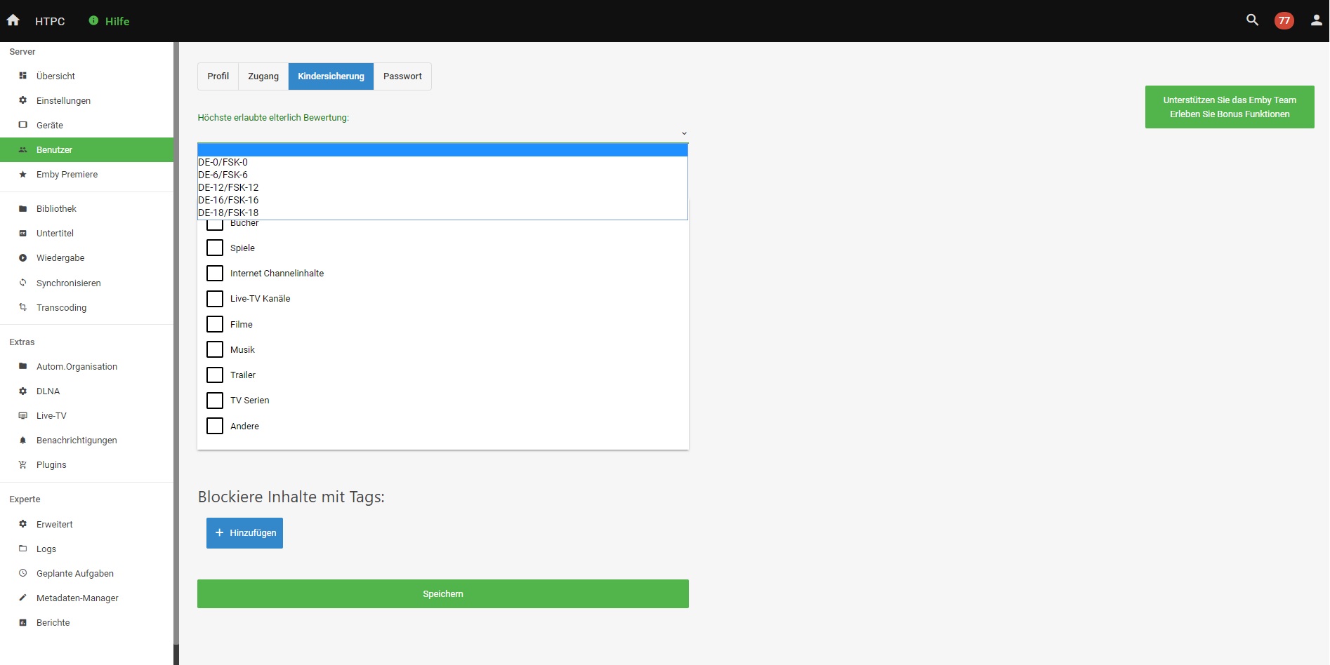

    Gibts eigentlich auch sowas wie eine Art Jugendschutz/Kindersicherung?
    Oder müsste ich Filme für die Kiddis dann in eine extra Ordner packen und/oder dafür ne extra Mediendatenbank erstellen lassen?

    Du kannst jedem Account im Emby Server eine maximale Altersfreigabe erteilen, die dann bei JEDEM Client mit diesem Login greift. Die dadurch gesperrten Objekte sind dann auch nicht im Client zu sehen!
  • Allerdings solltest du vorher noch einmal bei deinen Filmen prüfen ob die FSK taggs deiner Filme auch stimmen, manchmal fehlen bei den Scrappern einfach die deutschen FSK Infos und dann werden ggf die amerikanischen Versionen genutzt.
  • Du kannst jedem Account im Emby Server eine maximale Altersfreigabe erteilen, die dann bei JEDEM Client mit diesem Login greift. Die dadurch gesperrten Objekte sind dann auch nicht im Client zu sehen!
