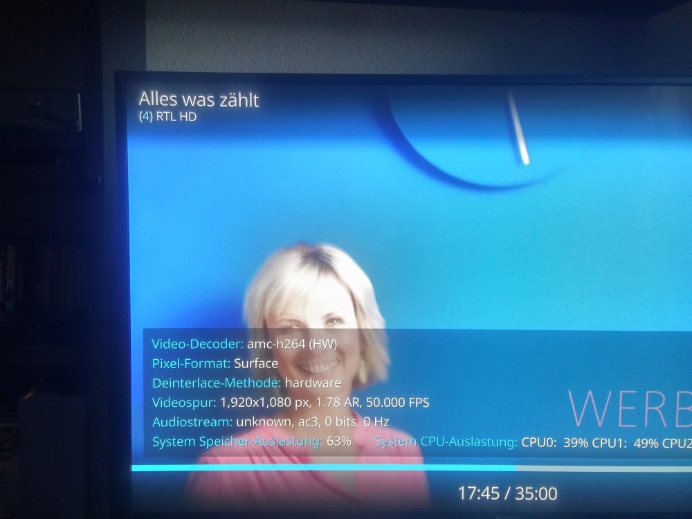

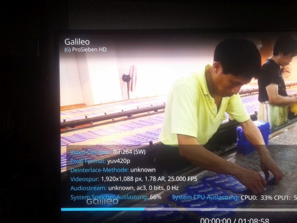

    Jetzt habe ich herausgefunden, dass im Fehlerfall (also wenns ruckelt ;)) das Dekodieren des Videos in Software stattfindet (ff-h264 (SW)), wenn alles funktioniert aber in Hardware (amc-h264 (HW))
    Anscheinend unterscheiden sich die Auflösungen des TV-Streams etwas (1920x1080 vs. 1920x1088) - Mir war gar nicht bewusst, dass das möglich ist, aber ich habe hier mal 2 "Screenshots" angehängt:
    Kann ich Kodi irgendwie dazu bringen, auch den Stream mit 1920x1088 so zu behandeln wie den mit 1920x1080 und somit in Hardware zu dekodieren?

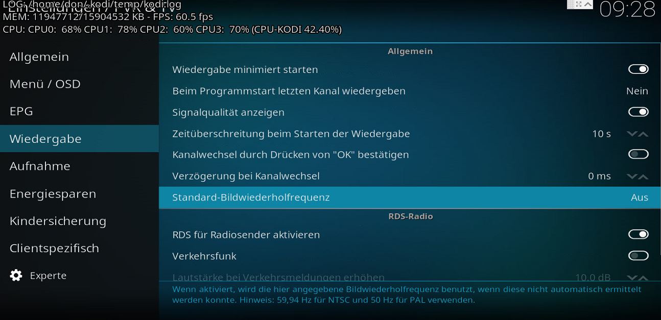

    danke für deinen Hinweis. Die Standardbildfrequenz füt TV stand bei mir zwar auf 50Hz, aber auch ein Ausschalten half bei dem Problem nicht. Es steht jetzt allerdings auch im Fehlerfall manchmal 25 und manchmal 50Hz in der Player-Info (wahrscheinlich war das die ganze Zeit schon so, darauf hatte ich nicht richtig geachtet), jedoch weiterhin 1920x1088 und ff-h264 (SW).
    Welche Bildwiederholfrequenzen ich wie überschreiben sollte, kann ich mir nicht richtig erklären, habe aber in der [definition=11,0][definition='2','0']as.xml[/definition][/definition] alles von 24.9 -25.1 sowie 49.9 -50.1 fps auf 50Hz-Ausgabe gesetzt. Aber das ändert alles nichts.
    Der Fernseher ist in jedem Fall immer im (meiner Meinung nach auch bei jedem TV-Sender richtigen) 50Hz-Modus.

  • Also es liegt tatsächlich an der Shield und der Kodi-Version. Es ist tatsächlich so, dass bei jedem Umschalten zwischen HW- und SW-Dekodierung gewechselt wird. Stoppe ich die Wiedergabe und starte sie dann neu, funktioniert auf die HW-Dekodierung... Die Auflöungsunterschiede 1920x1080 1920x1088 scheinen also nur ein Folgephänomen zu sein.
    hier: http://forum.kodi.tv/showthread.php?tid=306137 ist das Problem beschrieben und eigentlich auch gelöst, allerdings bringen die Testversionen für mich andere, noch schwerer wiegende Probleme mit sich.
