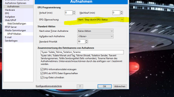

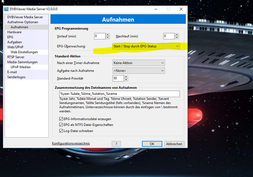

  • Vermutlich benutzt du die EPG aktualsierung für die Zeit, das ist diese Option hier:
    Einfach mal deaktivieren.
  • Das scheint es leider nicht zu sein. Dort ist "keine" gewählt.
