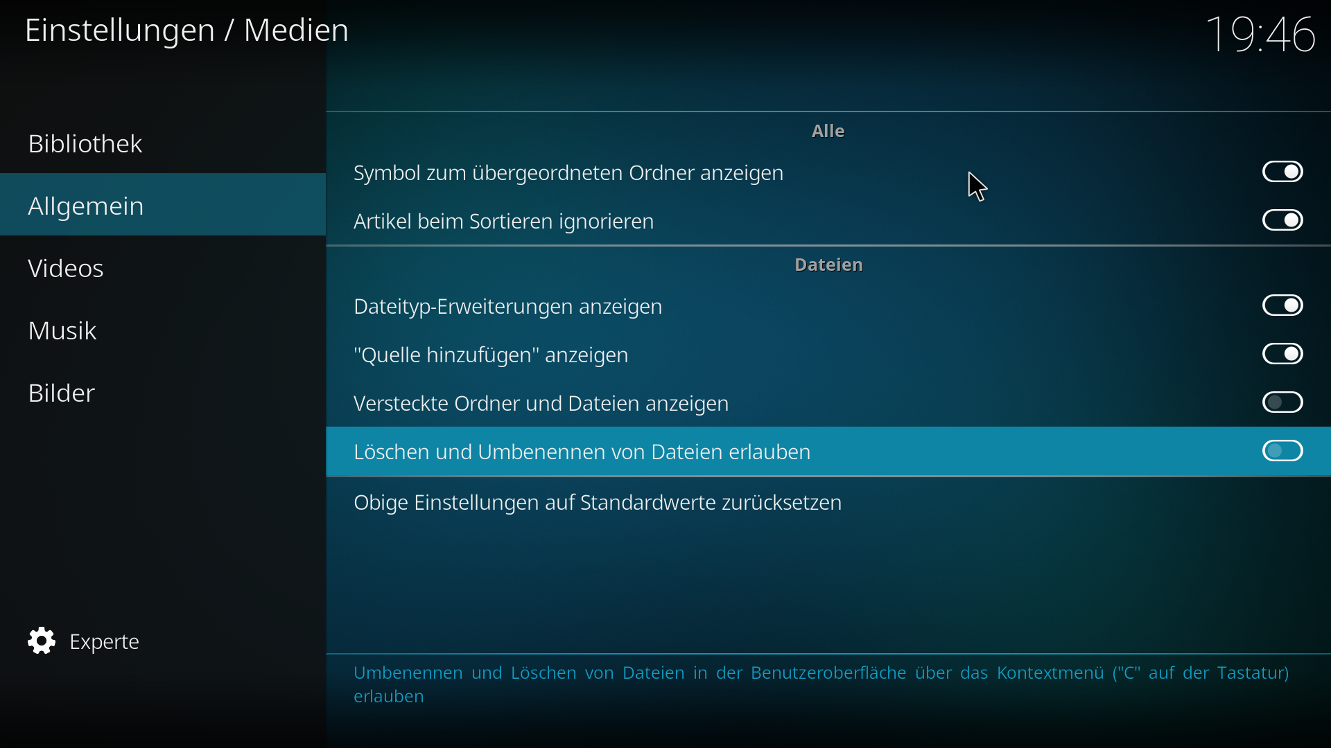

    Kann ich alte Filme nicht mehr aus Kodi heraus löschen? Rechte Maustaste bietet es nicht mehr an.

  • Links oben in der Mitte ist der Einstellungen Button. Viele Einstellungen findest Du nur wenn du links unten auf Fortgeschritten/Experte umschaltest.
    Die Funktion das man Dateien in Kodi Löschen darf findest du hier:
