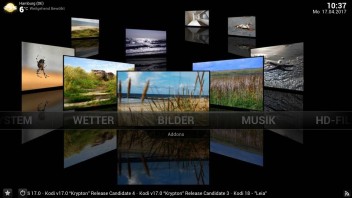

Um genaueres sagen zu können, bräuchten wir (oder besser gesagt ich) nochmal einen Screenshort was du genau meinst. Dann sehen wir weiter.
In Kodi 16.1 ist es im Skin Confluence Mod 4.2 enthalten...DaVu ...oder halt einstellbar fürs Hauptmenü...wenn unser einer phalstek nun richtig verstanden hat.

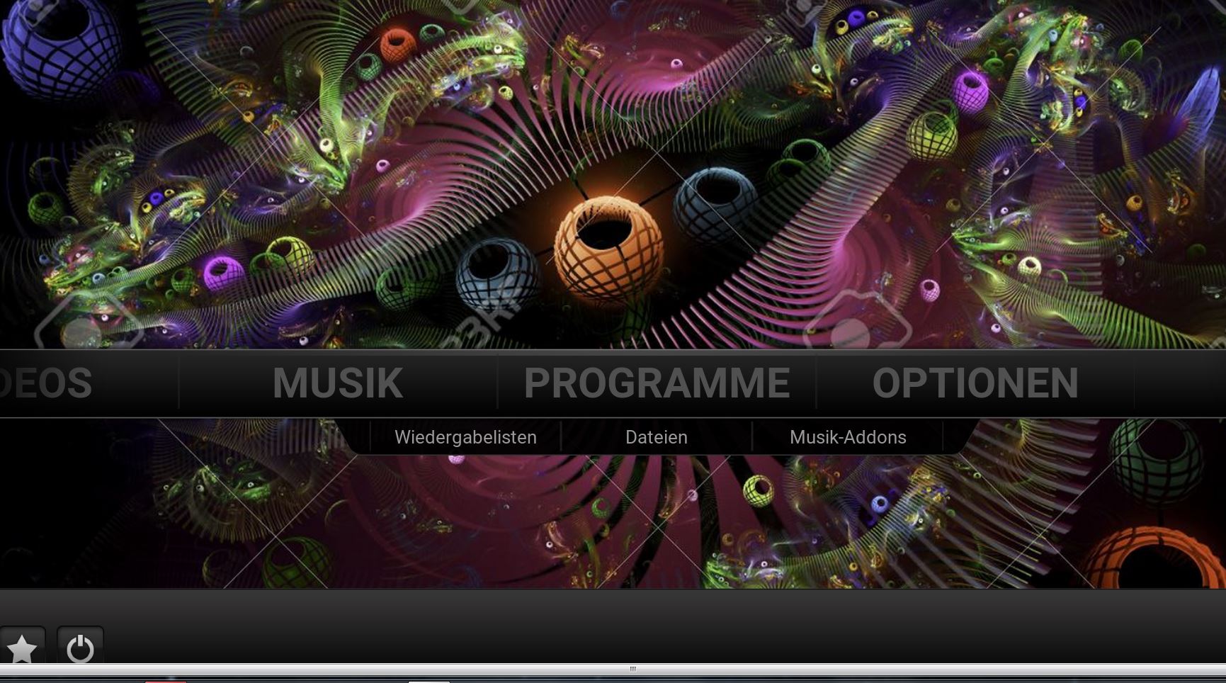

Das Bild habe ich mit Win Snipping Tool gemacht daher fehlt der obere Teil.
Dieser schwarze Balken nervt einfach nur zumal ich weiß, dass ich den los werden könnte. -
